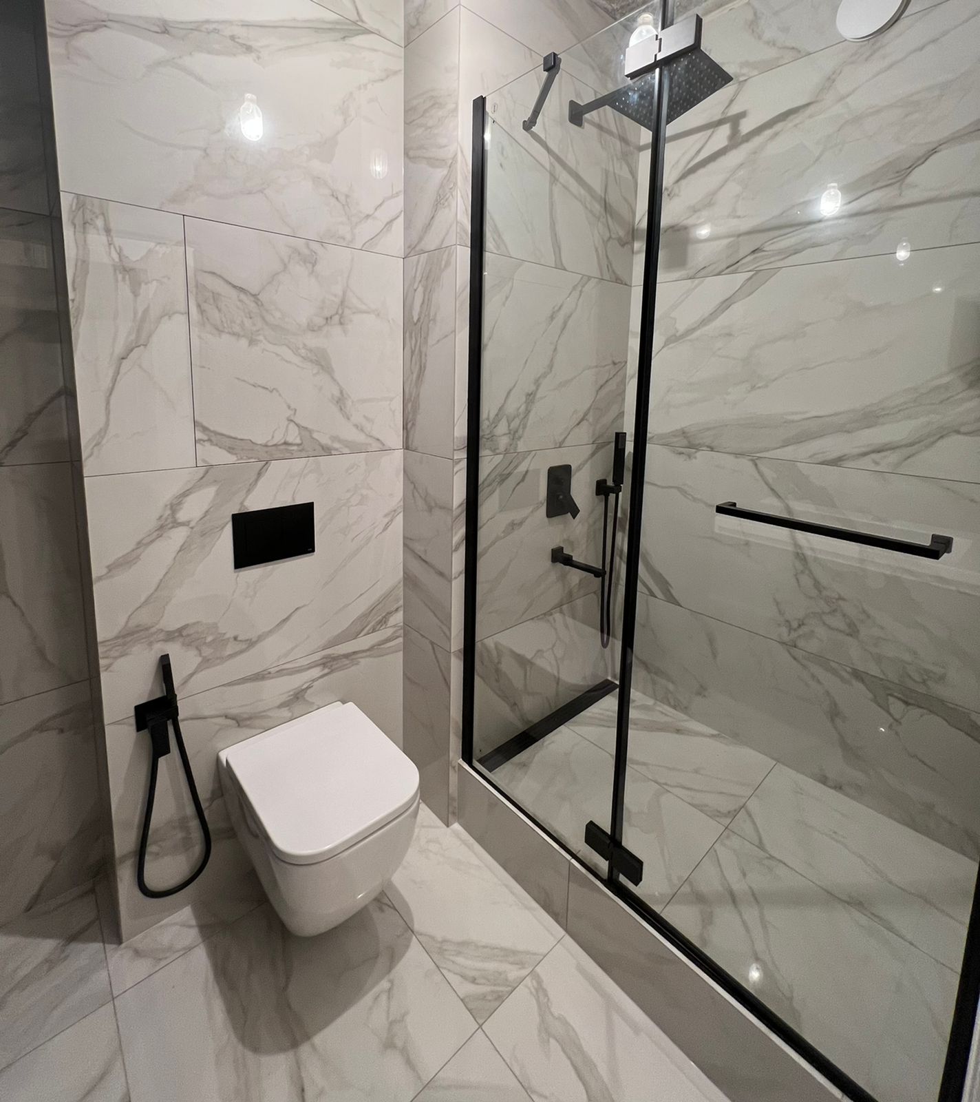

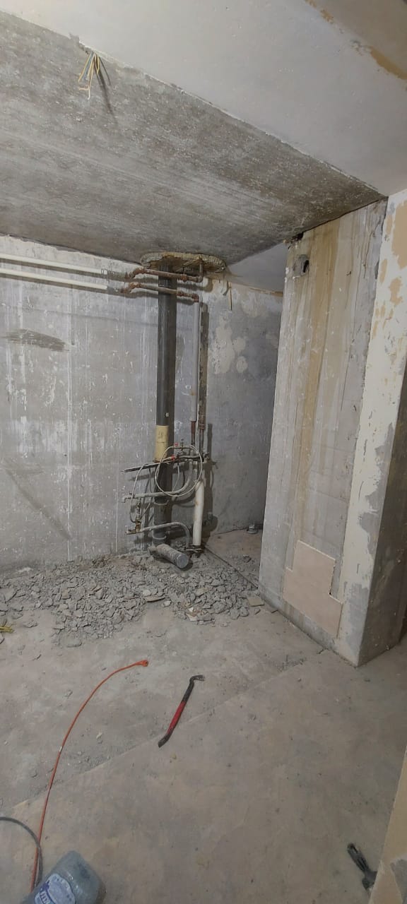

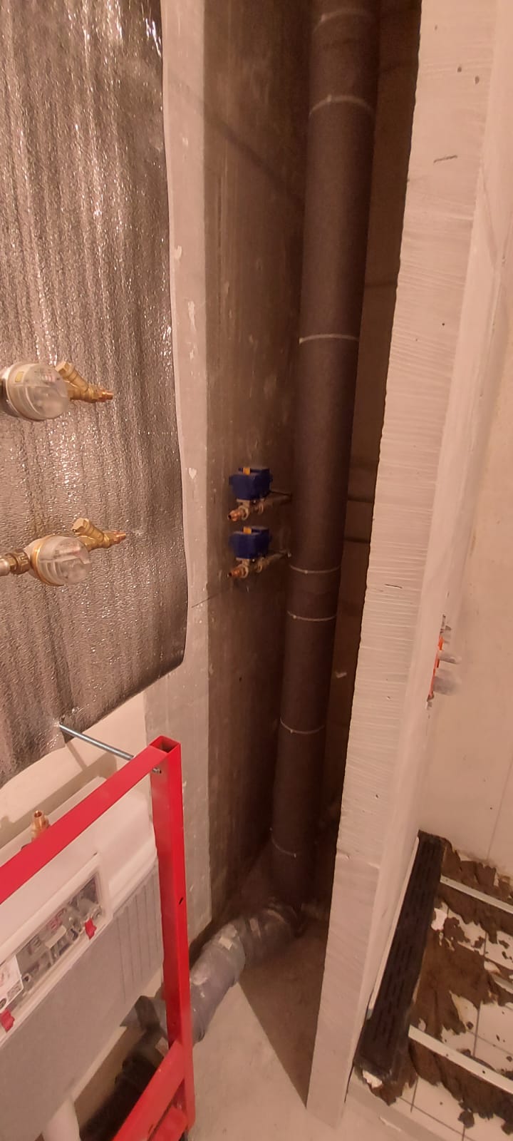

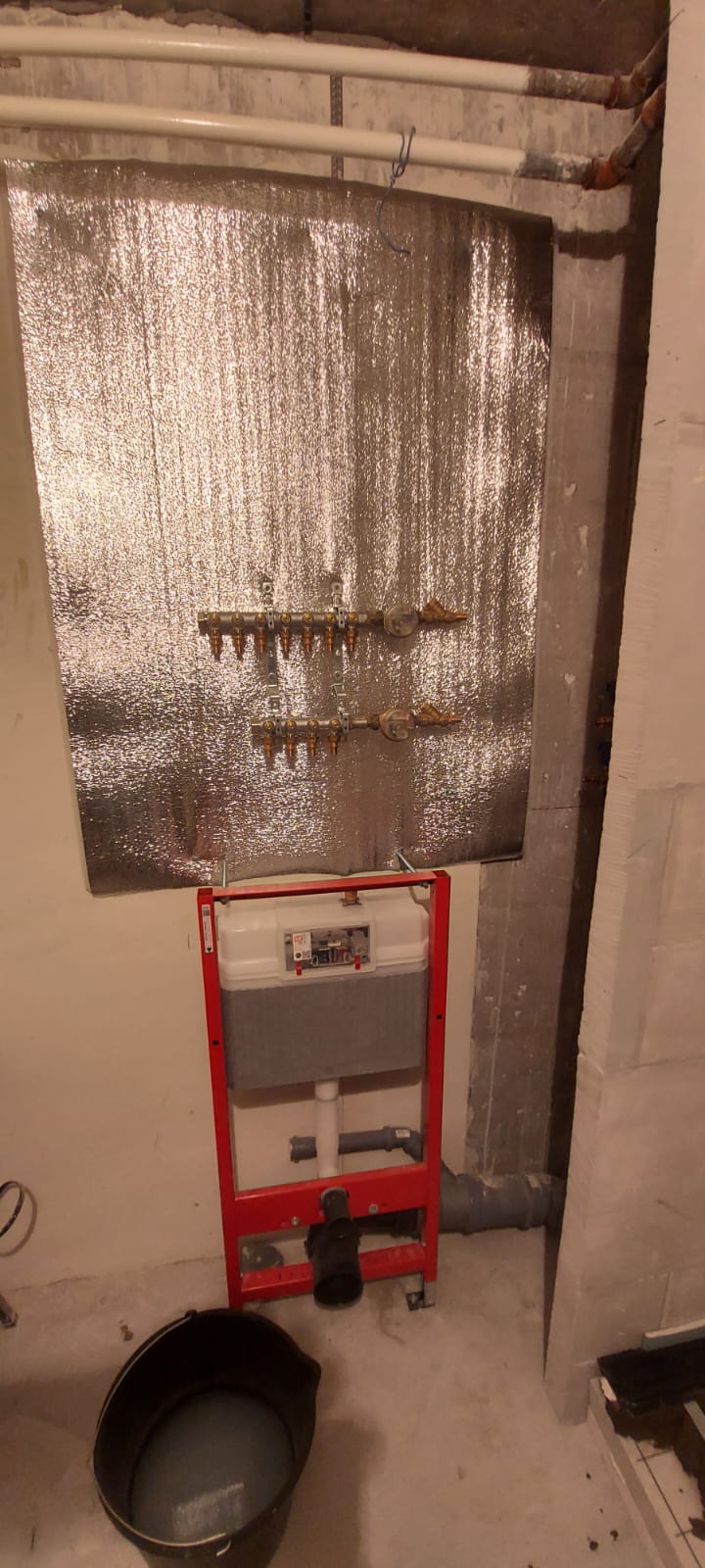

Добрый день! Делали ремонт в квартире п44 с объединением сан.узла ,установили душ строительного плана ,там где раньше располагался туалет ,туалет сделали правее(инсталляцию ). Год замечательно жили ,ничего не беспокоило . В декабре случился наводнение канализации из душевой и туалета по причине засора между нашем этажом и нижним. Частный сантехник устранил засор насколько возможно ,подлез из душевого трапа тросом. Аварийка УК проигнорировали просьбу почистить стояк и через неделю рвануло с новой силой ,приехали вытащили между этих же этажей тряпку большую . Стояк пластиковый,у всех возник вопрос почему встала именно там 6 этаж 17 этажного дома ,начали обвинять наш ремонт предполагая ,что мы неправильно зашли в стояк и есть некая помеха . Делами видео экспертизу ,все хорошо . Сейчас спустя месяц когда соседи смывают сверху 1 из 10 раз появляются звуки в районе душевого трапа ,бульканье,хрюканье на всю квартиру . Трап поднимала ,вода там не поднимается ,ставила зажигалку пламя засасывает в стояк ,также в этот момент начинает колышется вода в унитазе . Ощущение что есть проблема с вентиляции стояка . Может ли наша перепланировка дать такой эффект ,либо это проблема стояка ?

По описанию у вас, скорее всего, проблема вызвана недостаточностью объёма гидравлического запора, и при обильных сливах с верхних этажей гидропробку в душевой кабине пробивает давлением. Естественно, что при такой ситуации будут слышны всякие раздраждающие бульканья и хрукания гидрозатвора.

Пусть УК поищет в стояке ещё одну (возможно и не одну) тряпку.

Еще - проблемы с вент стояка могут быть как на крыше, так и в подвале. В последнем - возможны минимум два варианта проблем.
Ваша перепланировка никак не может влиять на других, а хрюканье - скорее всего из-за вашего неправильного сифона.

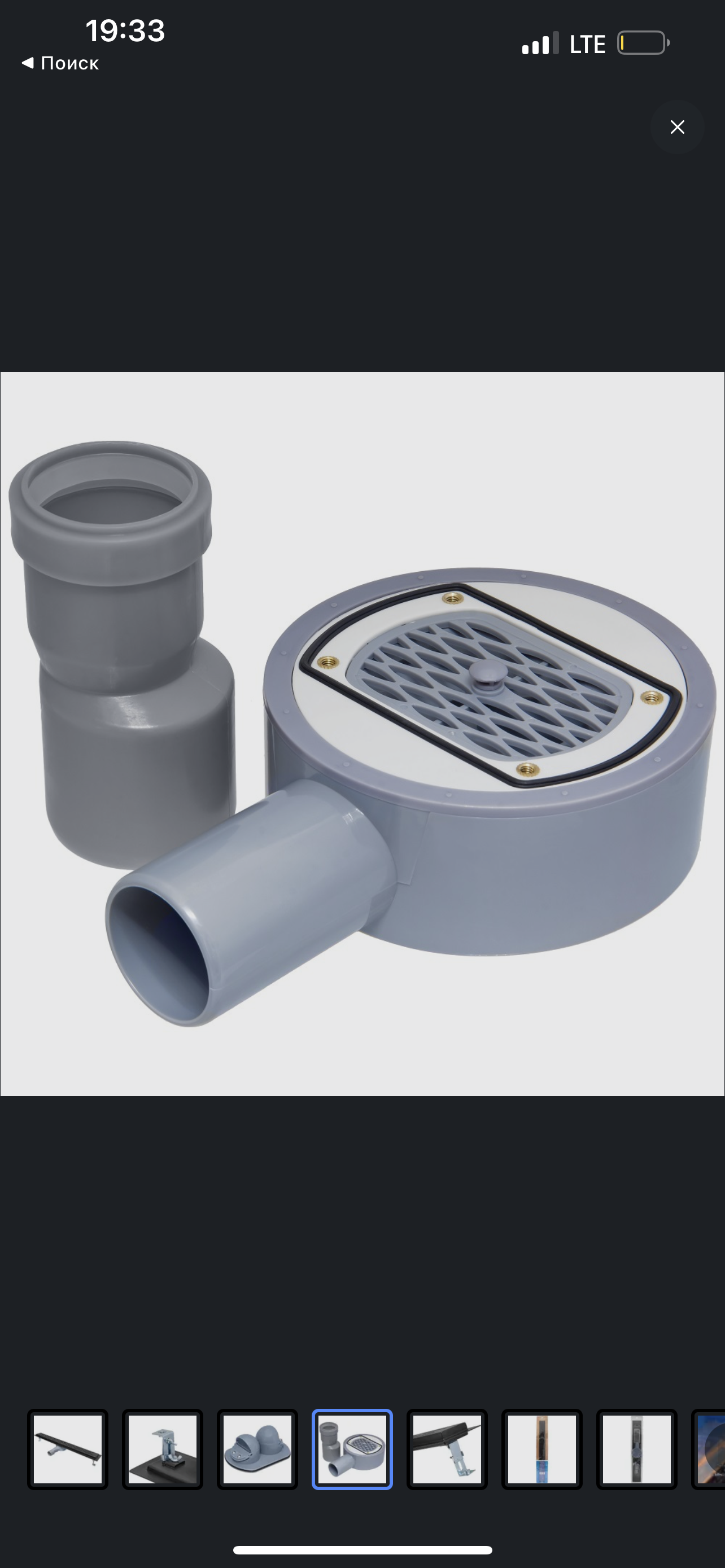

Вот такой трап и канализация 50*40 выход в канализацию 50 , трап 40

Карина@27, если это Теце Линус и вы его купили комплектом с сифоном - то там в комплекте - дрянной сифон с невысоким затвором. Этот комплектный сифон в мусорное ведро и докупить артикул TECE 650001
https://teceprofi.ru/catalog/sistemy_vodootvedeniya_tece/drenazhnye_kanaly_tece/sifony/sifon_tecedrainline_standartnyy_dn_50_bokovoy_sliv/
Для замены - разбить плитку и бетон, вынуть лоток, выдолбить старый сифон, и собрать обратно с новым. Еще понадобится новый гидроизолирующий воротник - старый умрет при демонтаже.

BV, у нас выход сразу в канализацию . Без сифона ,тоесть идет трап и небольшая труба от трапа в канализацию . Ниже комплектация трапа

А на этом фото линейный трап....

Карина@27 написал: BV, у нас выход сразу в канализацию . Без сифона ,тоесть идет трап и небольшая труба от трапа в канализацию . Ниже комплектация трапа
Карина@27, впрочем тут похоже тоже сифон не очень
