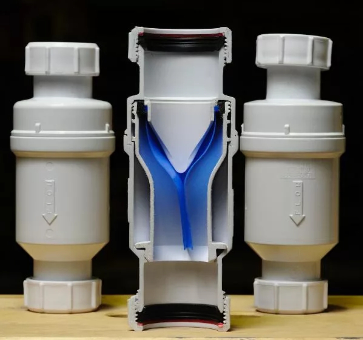

ILYA_72 написал: Нужен сброс в канализацию безопасным способом, и при этом чтобы это было не громоздко
Способ один. McAlpine FUNNEL-B плюс McAlpine MRNRV40C-PB (или MRNRV50-PB). Шланги/трубки надёжно крепятся сверху над раструбом воронки так, чтобы при открытии сливных кранов поток направлялся строго в центр воронки.

Mazayac написал: Способ один. McAlpine FUNNEL-B плюс McAlpine MRNRV40C-PB (или MRNRV50-PB).
Мир не стоит на месте, прогресс движется )) Слив от фильтров и от умягчителя был организован в сифон HepVo с приемной воронкой с разрывом потока и двумя горизонтальными входами McAlpine FUNNEL-D-2H

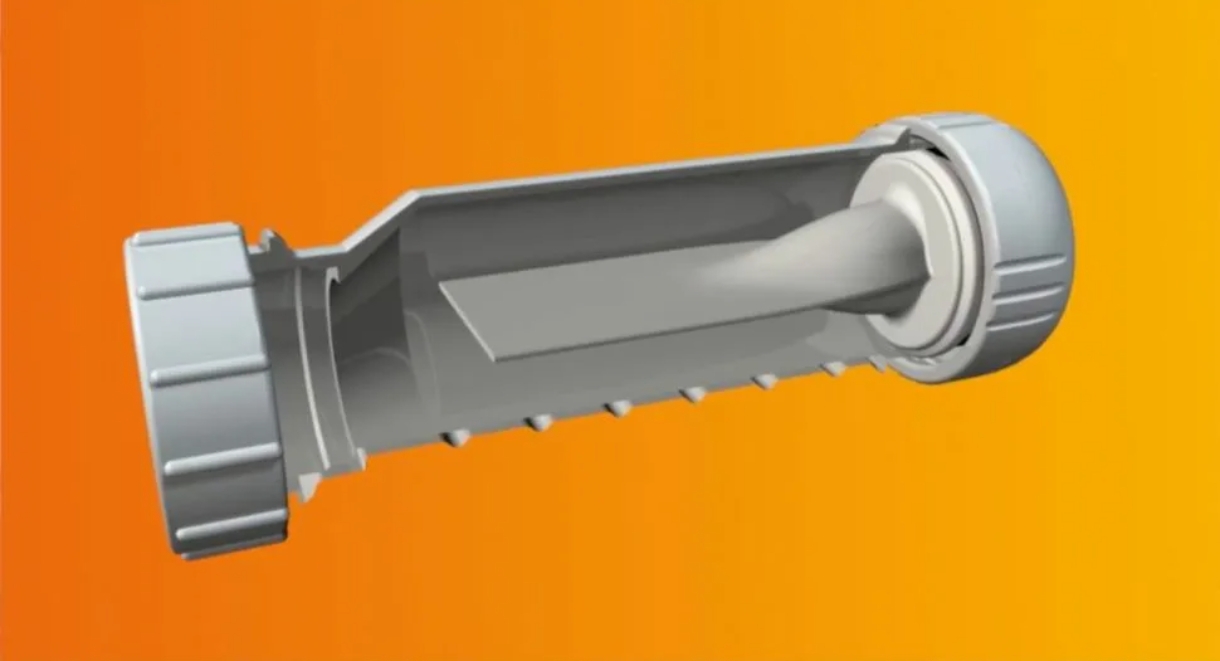

И что, запах из этой воронки будет идти? Должен же быть гидрозатвор. А что произойдет в случае засора канализации? Получается что добавляется еще один элемент к которому нужен ревизионный доступ

ILYA_72 написал: И что, запах из этой воронки будет идти? Должен же быть гидрозатвор.
ILYA_72, здесь гидрозатвор не нужен, вы просто не в курсе устройства "сухих"сифонов. Его роль выполняет сплющенная резинка, которая пропустит воду, но обратно не пропустит запахи.
