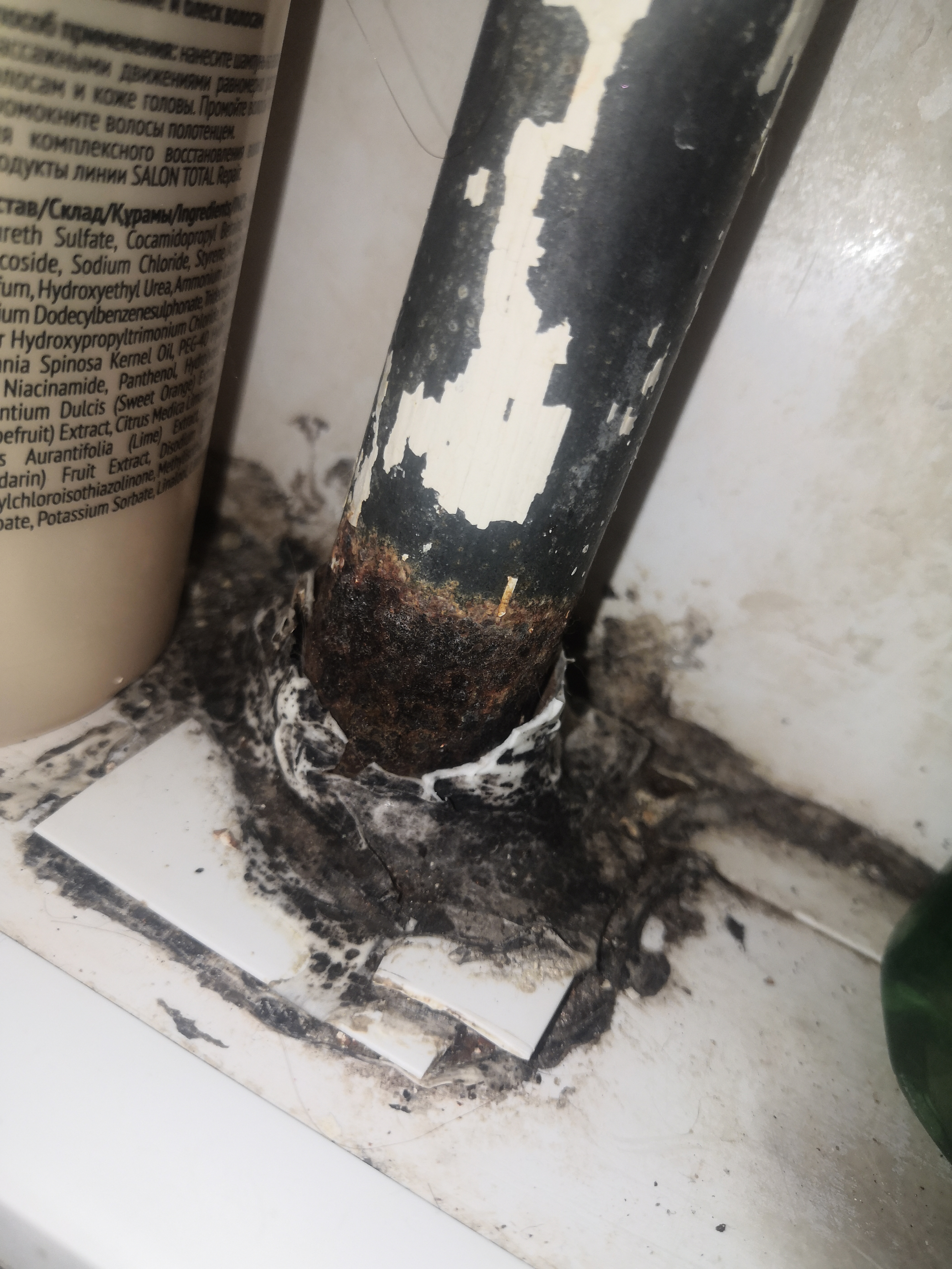

Привет уважаемые форумчане. Помогите пожалуйста, проблема следующая на трубе с холодной водой к смесителю в ванной комнате ,собирался конденсат и стекал вниз на герметик, труба к слову металлическая, дом 78 года, точно что за материал не скажу, но вроде как металл. Со временем там проржавела под герметиком, я его снял и увидел коррозию, трубу поменять возможности нет, она цельная, приварена внизу, а туда ещё фиг подберёшься. Коррозия сама небольшая высотой примерно см 5, течи пока нет. Чем можно обработать, чтобы убрать коррозию, затем как покрыть сверху и чем покрасить, дабы устранить все это дело?В таком виде оставлять нельзя, но опыта в данной теме нет вообще, если бы кто нибудь расписал что нужно сделать и каким материалом воспользоваться был бы очень благодарен за помощь.

Ste Reo написал: Чем можно обработать, чтобы убрать коррозию, затем как покрыть сверху и чем покрасить, дабы устранить все это дело?
Можно поменять и не рисковать. Или хотя бы отключать запорные краны на время отсутствия.

02.02.2023 в 08:40:44
Зашкурить и покрасить, лет 50 еще простоит. Ну или просто покрасить металлистой от тиккурилы - она сама ржавчину съест.

dv_sudya написал: Зашкурить и покрасить, лет 50 еще простоит. Ну или просто покрасить металлистой от тиккурилы - она сама ржавчину съест.
dv_sudya, а преобразователь ржавчины не стоит использовать?

Ste Reo написал: dv_sudya, а преобразователь ржавчины не стоит использовать?
Ste Reo, там преобразователь в составе

strider1978, Преобразователь, грунт, покраска? Не поможет? Она не протекает, пока что.

02.02.2023 в 09:40:57
Ste Reo, Свищи образуются даже на внешне идеальных трубах. Ничего не поможет, место такое.

02.02.2023 в 10:06:33
Наверное как мне тут и посоветовали покрашу тикуриллой. Я так понимаю если воду не трогать в этой трубе её нет, после включения и отключения холодной воды, она там ещё минут 40 находится, потом труба становится комнатной температуры видимо вода уходит и в трубе не застаивается, поэтому кран думаю перекрывать смысла нет
