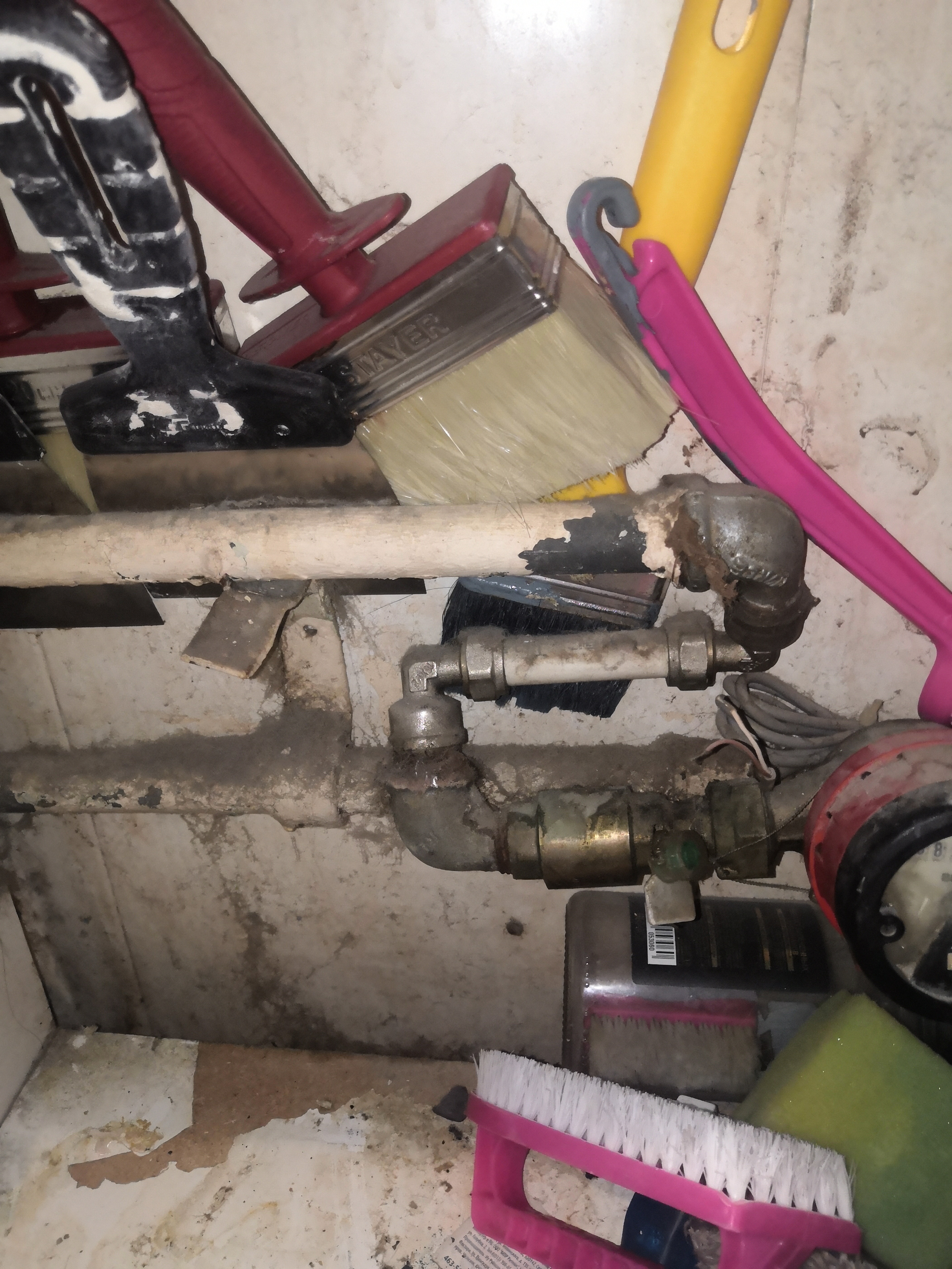

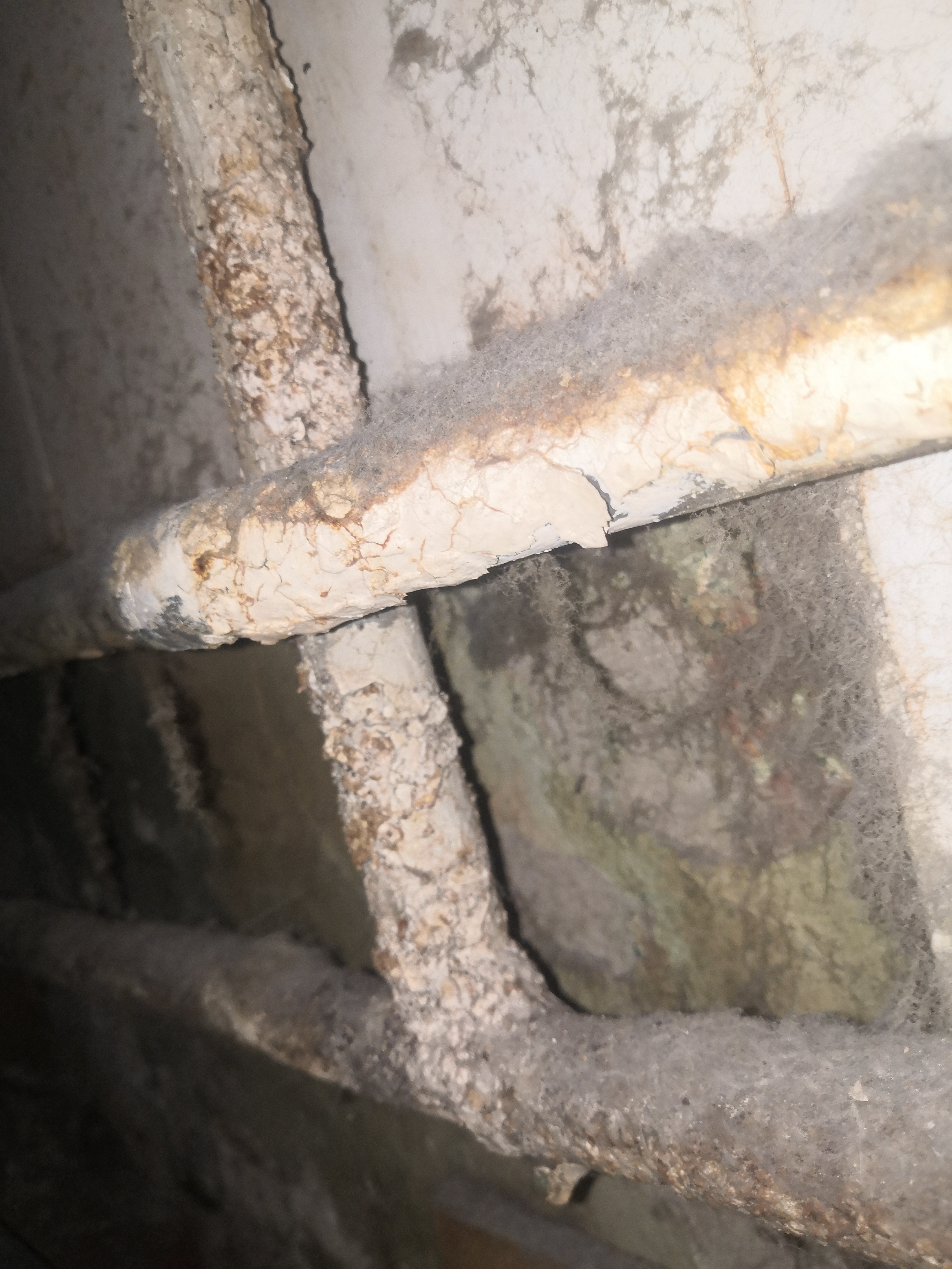

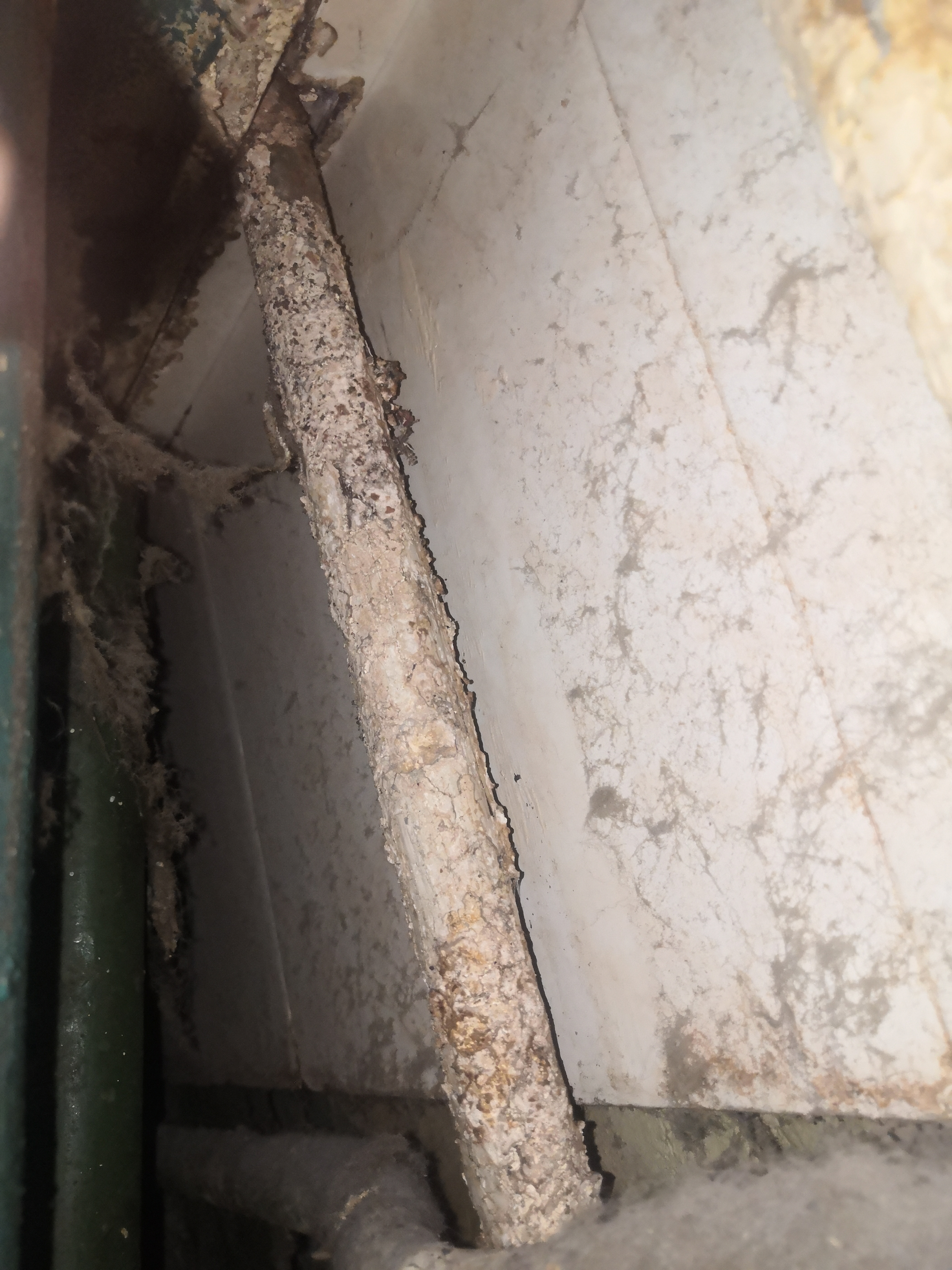

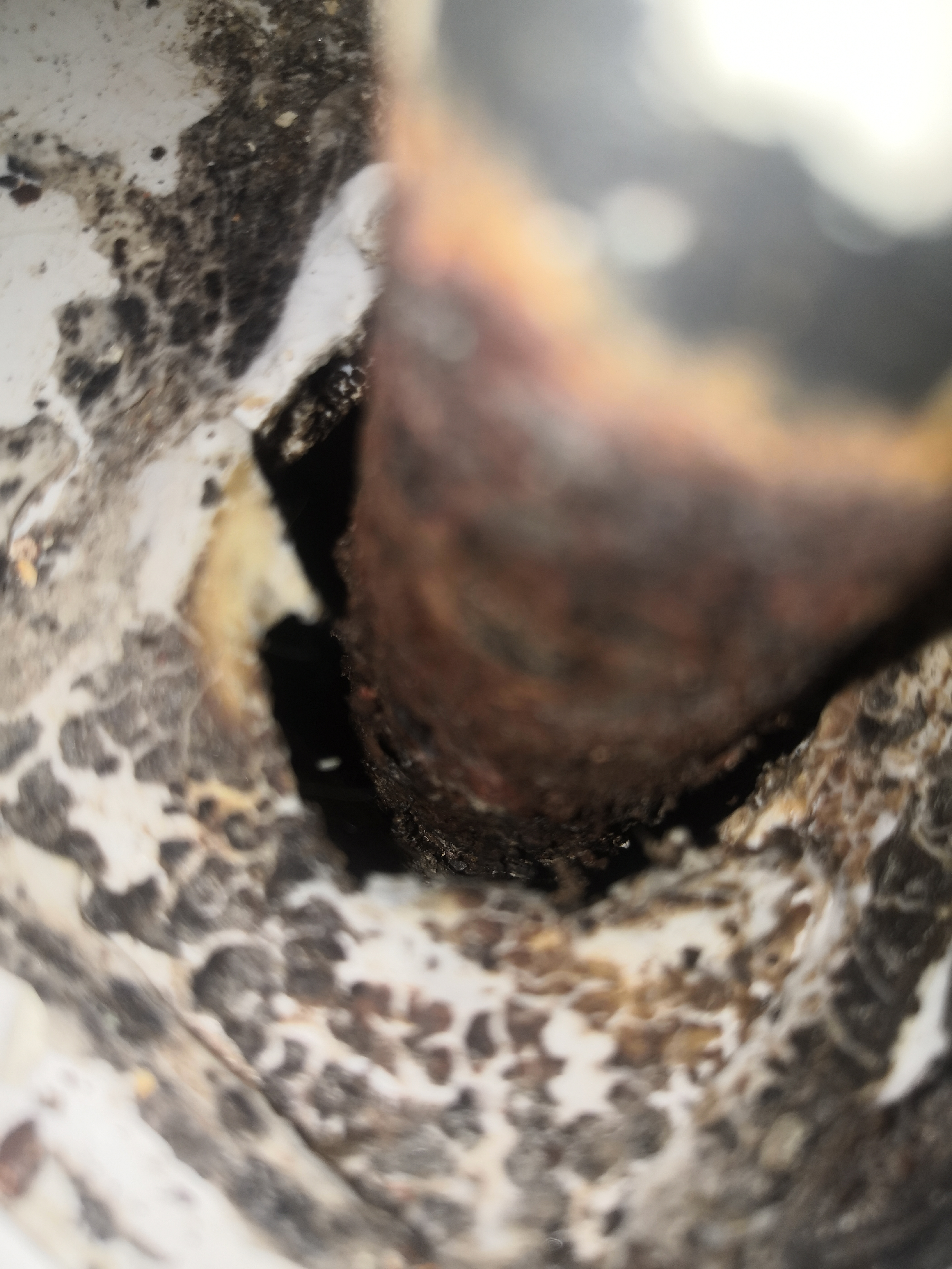

Ste Reo - В первую очередь убрать герметик - именно он дал плесень и запустил коррозию металла кислотой призванной бороться с плесенью, со временем кислота испарилась, а плесень процветает. Потом очистить трубу, обезжирить, прогрунтовать и покрасить, а что бы не было конденсата одеть теплоизолятор, если это конечто конденсат, а не протечка.

ser000, спасибо большое за понятный и развёрнутый ответ. Да это именно конденсат, обычно когда протечка капли на трубе всегда есть, тут появляются минут через 10 пользования холодной водой. От того что слишком холодная, как я понял. А после обезжиревания и зачистки, так же можно металлистой покрасить? Или чем нибудь другим чтобы не съела насквозь?

BV, труба с подачей холодной воды, она входит, точнее даже приварена к большой трубе, до которой йух подберешься, если было бы все так просто, конечно поменяли бы, тут чтобы поменять надо и туалет и ванную всю пересобрать. Это идёт к крану в ванной комнате, две трубы, на фото с холодной водой, справа с горячей, на фото не влез да и не нужно)))) обе трубы идут вниз, в две большие другие трубы, и к ним приварены

Нижняя труба это холодная, а верхняя горячая, вооьщем сделаю пока обработку от коррозии и покрашу
