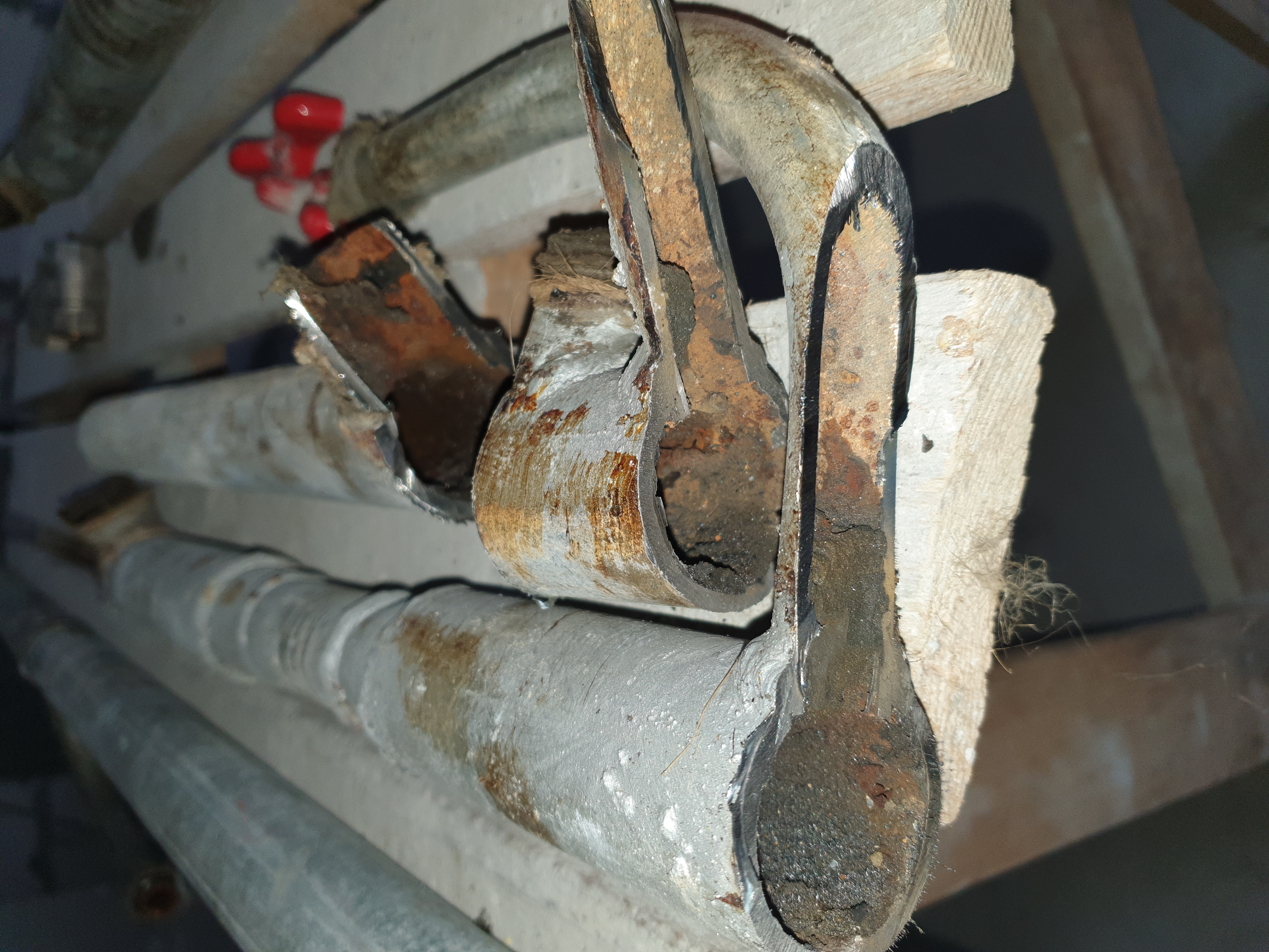

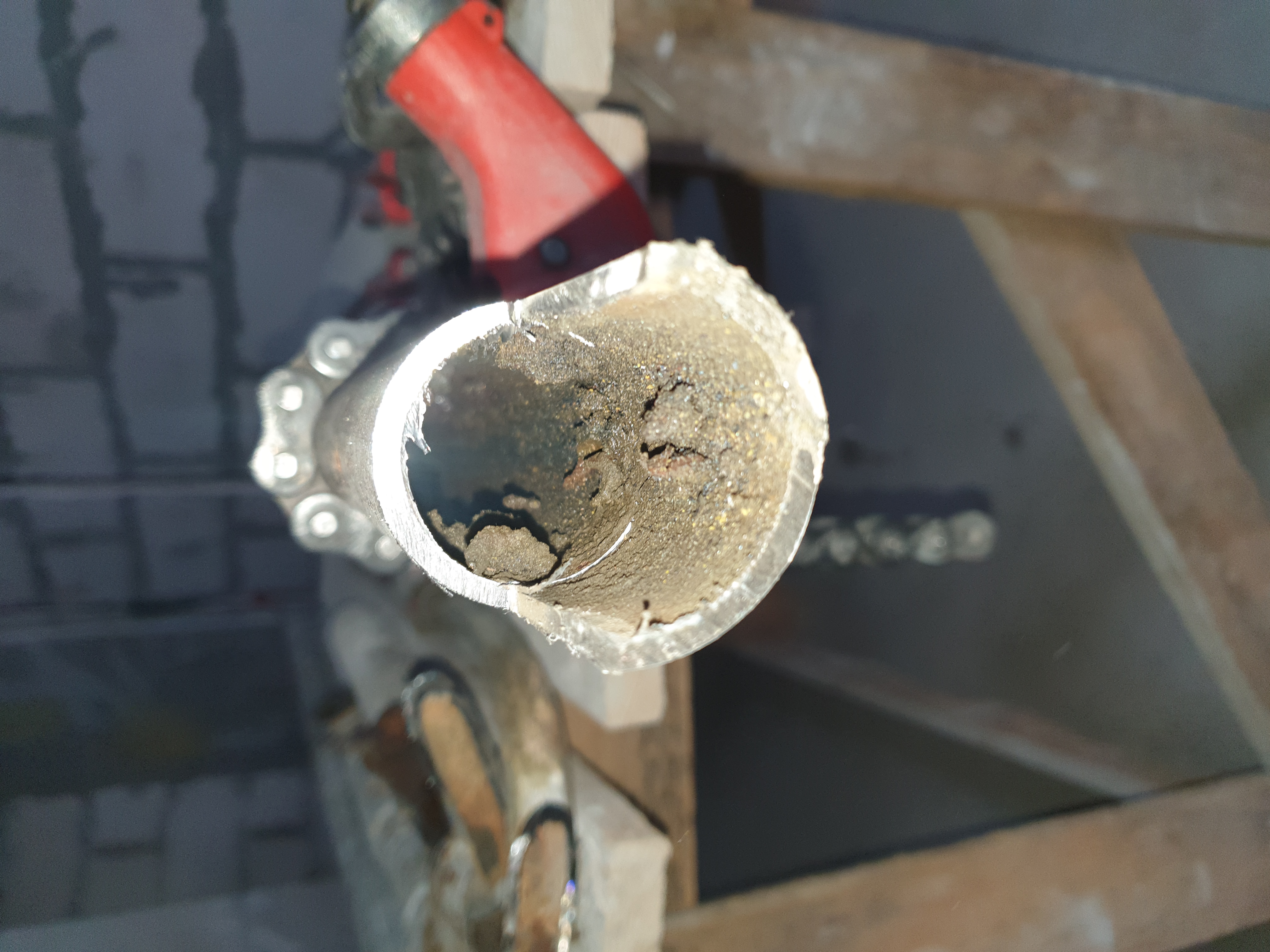

Алексbewon, что вы хотите поменять в этой жизни заменой 2,5метров труб у себя в квартире? Во первых имущество общедомовое, делайте как вам сказали :
Слесаря сказали - вали покупай оцинкованные трубы
Если по честному, только никому не говорите, что я так сказал, наличие цинка внутри ни на что не влияет, лично мое мнение. :)
Два года эксплуатации, см фото, естественно трубы оцинкованные. Не типично, но тем не менее не редкость.

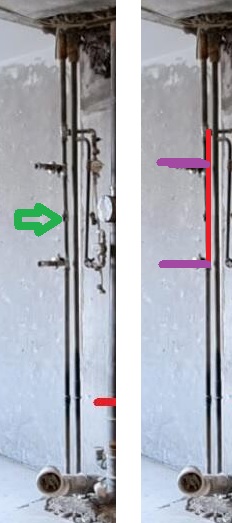

Форумчане, дом 99ого года панелька. Я делаю замену, потому что прежний владелец сделал "хрень", из 6 или 7 колен на одной трубе, плюс, поставил вентиль на ГВС, могу перекрыть воду соседям. через УК хочу восстановить, ну и появились вопрос. от чего спросил мнения, опыт и мысли

Алексbewon написал: прежний владелец сделал "хрень", из 6 или 7 колен на одной трубе, плюс, поставил вентиль на ГВС, могу перекрыть воду соседям.
Фото бы показали, а то может не всё так плохо как вам кажется.

03.02.2023 в 15:48:08
ser000,
Красным отмечен байпас полотенцесушителя (да, он именно такой, как обозначен красной линией) - зачем, не спрашивайте, не мое добро зеленым, кран - объяснили для того, чтобы воздух согнать из полотенцесушителя
На входе в квартиру (у пола) сгон уже начинает гнить
