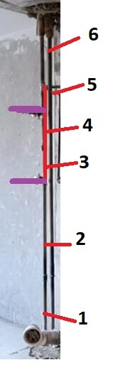

Алексbewon написал: "хрень", из 6 или 7 колен на одной трубе
колена-то где?

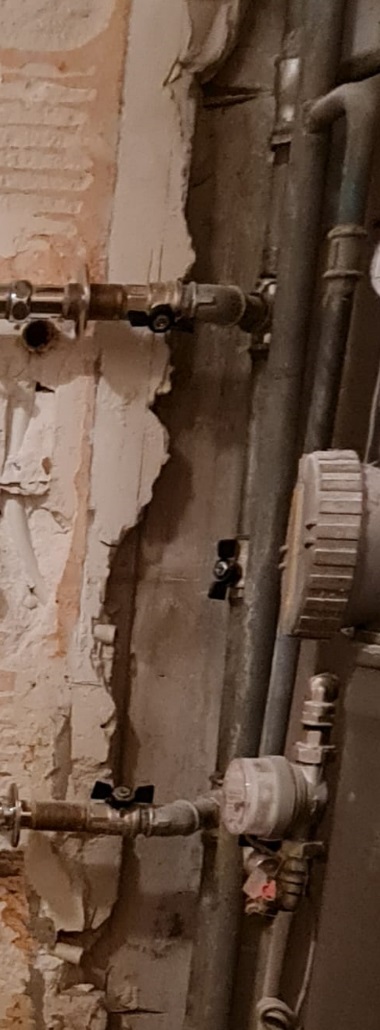

Алексbewon написал: Красным отмечен байпас полотенцесушителя (да, он именно такой, как обозначен красной линией) - зачем, не спрашивайте
Качество фото так себе, но большого криминала нет. И да, 6-7 колен где? или имелись ввиду отрезки трубы между резьбовыми соединениями?
Алексbewon написал: зеленым, кран - объяснили для того, чтобы воздух согнать из полотенцесушителя
Если это УК разъяснила (и даже если не они), то оставьте как есть, что бы случайно воду соседям не перекрыть просто снимите ручку или обмотайте чем нибудь. Есть решения суда где указывается, что такой кран не запрещён ни какими нормативными документами (но конечно его наличие может быть и не хорошо, но не криминал, если не перекрывать).
Алексbewon написал: На входе в квартиру (у пола) сгон уже начинает гнить
Это вопрос к УК и за их счёт (точнее за строку в платёжке Ремонт и обслуживание домовых нужд).

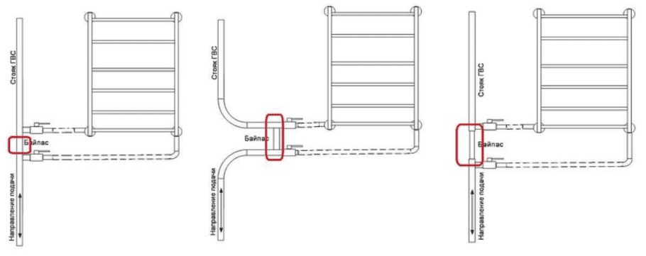

Алексbewon написал: вентиль на ГВС, могу перекрыть воду соседям. через УК хочу восстановить
Респект! Переделывайте на "низ-низ" со смещением или заужением байпаса на 1 шаг диаметра.

Алексbewon написал: Я делаю замену, потому что прежний владелец сделал "хрень", из 6 или 7 колен на одной трубе, плюс, поставил вентиль на ГВС, могу перекрыть воду соседям. через УК хочу восстановить,
Mazayac, лучше вариант 2 (но сойдет и 3) Лучше потому - что циркуляция лучше, и особенно при разборе, и меньше дряни будет оседать в ПС.

  2. Касаемо полотенцесушителя - будет стандартный М образный. Сомневаюсь что у слесарей от УК есть трубогиб, да я и не привередлив. С точки зрения циркуляции да, второй вариант лучше, но во всех квартирах такого типа, что я видел, установлен 3тий
  3. Про "колена", в моем понимании, колено - это участок между соединениями, от чего и недопонимание со всеми получилось. Мне куда спокойнее, когда нет кучи резьбовых соединений, ведь можно сделать все на сварке. С другой стороны, резьбу можно "довернуть", если тот же полотенцесушитель оказался не там. где нужно (вот сегодня и задумался оставить отводы полотенцесушителя на резьбе, как на втором фото)

Алексbewon написал: С другой стороны, резьбу можно "довернуть", если тот же полотенцесушитель оказался не там. где нужно (вот сегодня и задумался оставить отводы полотенцесушителя на резьбе, как на втором фото)
Эээээ нет. Сначала штукатурится стена на которой ПС. Потом с учетом толщины плитки ставится ПС на временные крепления - хомуты с резинками и шпильками - в уровень и с ровным зазором - и от него отводятся трубы и привариваются - проверяется работа, ПС снимается. Иначе - получите несоосность и танцы с бубном.
