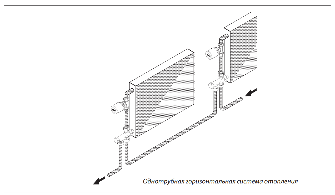

Алексей_2003 написал: Этажный коллектор. Как я понимаю - это двухтрубная система?
Увы, невозможно понять. Следующий шаг - заглушить выводы из пола какого-нибудь радиатора (не самая простая задача). Если расход по счётчику упадёт до нуля - значит однотрубка.

Алексей_2003 написал: Я же могу перекрыть на этом коллекторе шаровыми кранами подачу в квартиру, значит должна быть двухтрубная.
Нет. Система в целом всегда начинается с двух труб от котла, магистрали или теплообменника. Но фрагмент системы внутри Вашей квартиры может быть однотрубным. Одна труба может идти по периметру от одного отопительного прибора к следующему.
Нет, не значит. Вот так могут идти трубы в квартире (однотрубка):
Ещё один довольно бюджетный вариант: поменять только один узел подключения на заведомо двухтрубный. Если после этого всё сломается (при перекрытии этого радиатора расход будет падать до нуля, а остальные радиаторы будут остывать) - значит в квартире горизонтальная однотрубка :) Тогда надо вернуть прежнюю гарнитуру на место и успокоиться. Если же перекрытие обновленного радиатора не будет влиять на работу остальных - закупаемся двухтрубными гарнитурами на все оставшиеся и меняем их.

Mazayac, в квартире два радиатора, к каждому радиатору из этажного коллектора подходят две трубы (подача и обратка). Радиаторы между собой не соединяются. Значит система в целом двухтрубная, а её фрагмент в моей квартире - однотрубная. Вот ведь застройщик придумал

Алексей_2003, Вы картинку видите? Так Ваши радиаторы могут быть подключены в полу, и это будет однотрубной СО.

Алексей_2003 написал: Mazayac, в квартире два радиатора, к каждому радиатору из этажного коллектора подходят две трубы (подача и обратка). Радиаторы между собой не соединяются
Алексей_2003, Вы можете это проиллюстрировать фотографией? Или просто помните, где расположены тройники?

ВТБ!, фотографии не сохранилось, полы давно залиты, трубы в стяжке. Помню, что от этажного коллектора шли четыре трубы, по две на каждый радиатор. Если фрагмент моей системы однотрубный, то по логике нужно было от коллектора две трубы вести, а радиаторы соединить между собой

Алексей_2003 написал: Помню, что от этажного коллектора шли четыре трубы, по две на каждый радиатор.
Тройников в квартире не было? Внутри шкафа тройники внизу видно?
Квартира случайно не торцевая "распашонка" по окну в разные стороны?
P.S. У соседей в многокомнатных квартирах коллекторные шкафы от застройщика есть?

Алексей_2003 написал: от этажного коллектора шли четыре трубы, по две на каждый радиатор.
Очень странные воспоминания, ведь мы сейчас ясно видим ДВЕ трубы, уходящие в квартиру от этажного коллектора.
Наверное можно прекратить толочь воду в ступе, и купить-таки две гарнитуры для двухтрубки. Если не угадаете - старые вернёте на место.

ВТБ!, про тройники не помню, но четыре трубы шли по полу коридора и далее к радиаторам по две. Внутри шкафа тройников нет. Квартира обычная однушка, не торцевая распашонка, окна в одну сторону. У моих знакомых соседей в квартирах коллекторных шкафов нет. В общем, как сказал Mazayac, проверить однотрубный у меня фрагмент или нет, можно только заменив один из узлов на заведомо двухтрубный (без байпаса)
