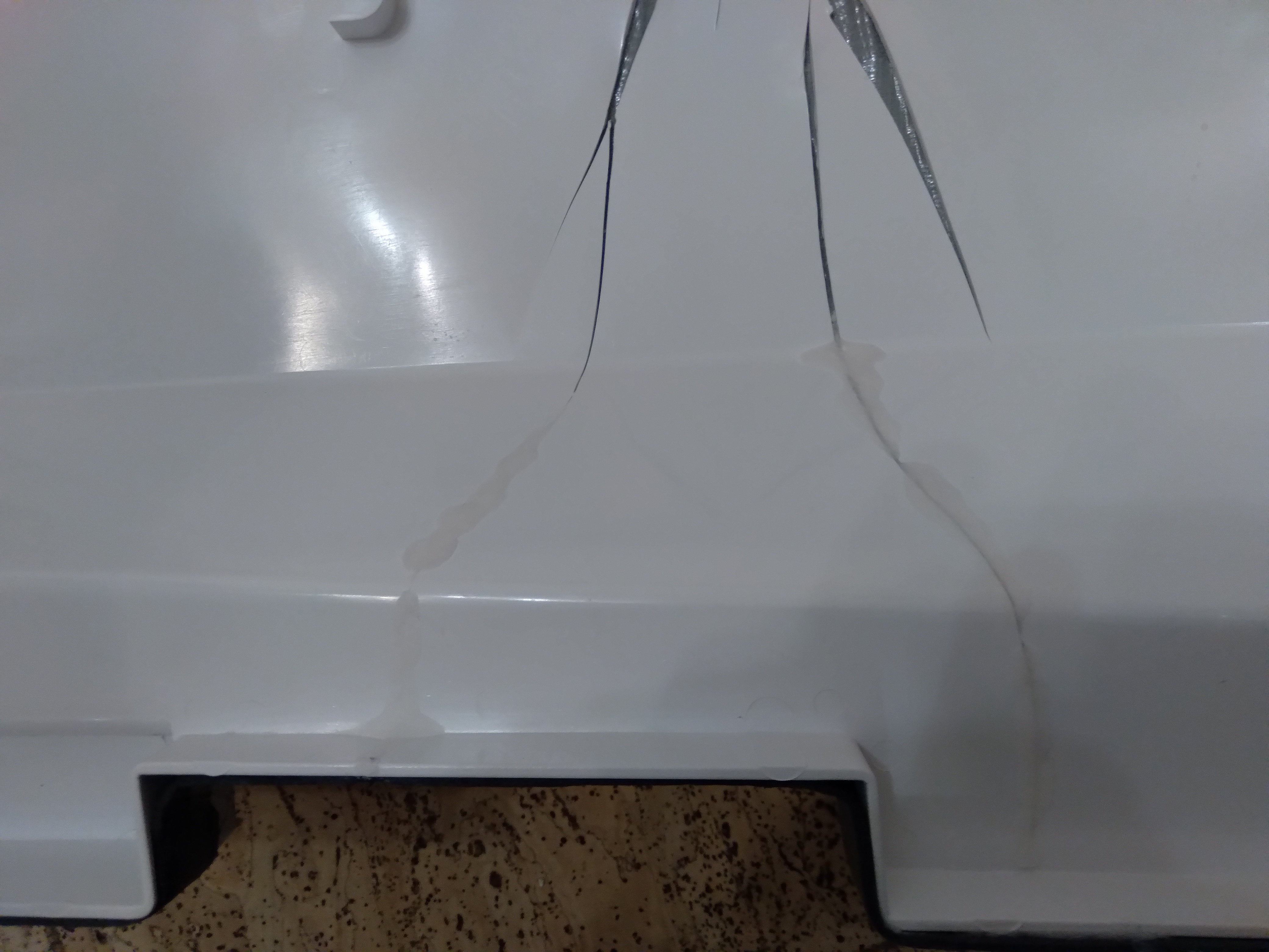

Вскрыл. Большой обьем льда на нерабочей части воздуховода.
Сопротивление нагревателя 200 Ом.
Переподсоединил клеммы.
Надеюсь контактный глюк. Больше продиангостировать не умею.

Похоже вот причина. С поддона соскреб герметик. Он был вровень с бортиками.
Как раз достаточно, чтобы не пускать воду в дренаж и направлять туда, где я ее засек в виде льда на панели воздуховодов.
Вытек со временем отсюда. Потихоньку, он до сих пор пластичен.
Очищаю поддон, герметиком восстановил вход трубки к испарителю (образовались щели), часть герметика сныкаю про запас.

Итить-колотить. Нет слов. Восстанавливаю временно герметичность. Ищу деталь. Ищу донорский пластик. Морщу лоб.

Сморжопился почти сантиметр пластика по линейной ширине трещины. Реставрировать смысла нет, временно реанимирую. Деталь под замену.
Час ночи, чем я занимаюсь? Почему я кот?

Мишутк,
На мусорке старый холодильник присмотреть - материал внутренней обшивки.

MADONNA написал: Мишутк,
MADONNA, там пластик по всей площади деградирует, а не только по трещине. Особо смысла ремонтировать нет. Как совсем крайний вариант да, пересадка заплатки пластика. Пока склеил для восстановления геометрии и заизолировал армированной сантехлентой. Поскольку это не причина обмерзания, а параллельная проблема, то буду наблюдать.
По крайней мере научился добираться внутрь, принцип разборки-сборки понятен, функции деталей уяснил. Далее вопрос очумелых ручек и поиска запчастей. Там возни по деньгам в пересчете на время и мелочевку больше чем новая деталь. А из спортивного интереса я уже реанимацию провел, удовлетворился. Если какое-то время беспроблемно проживет, то я вообще счастлив.

Мишутк, скотч отвалится сегодня , а если вырезать из пластика пластину размером по всей плоскости - примерно 400х250 - и растворителем приживить ее к старой детали - то это будет уже пожизненно.
