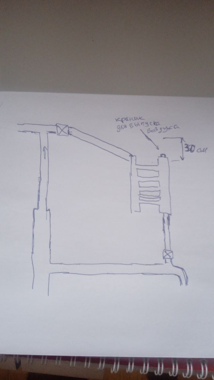

В моей квартире происходит раздвоение и разворот стояка горячей воды. Подача превращается в "обратку" и труба уходит в полотенцесушители. Одна труба уходит в другую квартиру и квартиры под ней, а вторая уходит в мою и в квартиры под моей. В моём новом полотенцесушителе есть кран маевского, но этот кран маевского будет ниже верхней точки стояка на 30 сантиметров. Воздух наверху будет всякий раз, когда будут перекрывать горячую воду. Смогу ли я в перспективе спускать воздух через кран маевского в полотенцесушителе или всё-таки надо вкрутить кран маевского в верхней точке? Почему спрашиваю: верхняя точка место труднодоступное и не хотелось бы там делать лишние резьбовые соединения.

problemaker написал: или всё-таки надо вкрутить кран маевского в верхней точке?
Надо. (было такое у соседей)

А там что?

26.02.2023 в 10:17:10
Славик64, там соседняя квартира и в ней полотенцесушитель и под ней полотенцесушители.

26.02.2023 в 10:21:09
Есть воздух спускать? Или и у них низко?

26.02.2023 в 10:58:49
Славик64 написал: Есть воздух спускать? Или и у них низко?
Славик64, узнавать надо. Пока не ходил к ним

26.02.2023 в 11:34:54
При перекрытии нижнего крана на ПС есть шанс выпускать воздух краном маевского на ПС. Но это очень зависит от конфигурации труб.
Я бы поставил еще кран на вашем отводе, перед тройником на ПС. Перекрывая его и открывая ваши смесители пробка из верхнего колена должна потоком разбиваться и продавливаться в ваши смесители.

26.02.2023 в 12:03:31
В самой верхней точке именно кран ставить не обязательно - там можно поставить тройник отводом вверх, и отвести трубу, на которой поставить просто кран в удобном месте.
Еще проще - переделать отвод ГВС - сделать от этого тройника. Тогда для спуска воздуха вообще ничего не надо делать

Мишутк написал: При перекрытии нижнего крана на ПС есть шанс выпускать воздух краном маевского на ПС. Но это очень зависит от конфигурации труб.
Мишутк, через пс протолкнуть воздух не получится

26.02.2023 в 17:54:08
BV, из пс маевским. Из колена попытаться разок игрой с кранами. Маевский так или иначе на пс нужен, а такая промежуточная попытка лишнего не требует. И мне кажется такой финт прокатит только при завоздушенном пс, когда через маевского сразу воздух пойдет. Так скорость выхода больше. Если изначально вода, то колено медленным потоком не протолкнется.
