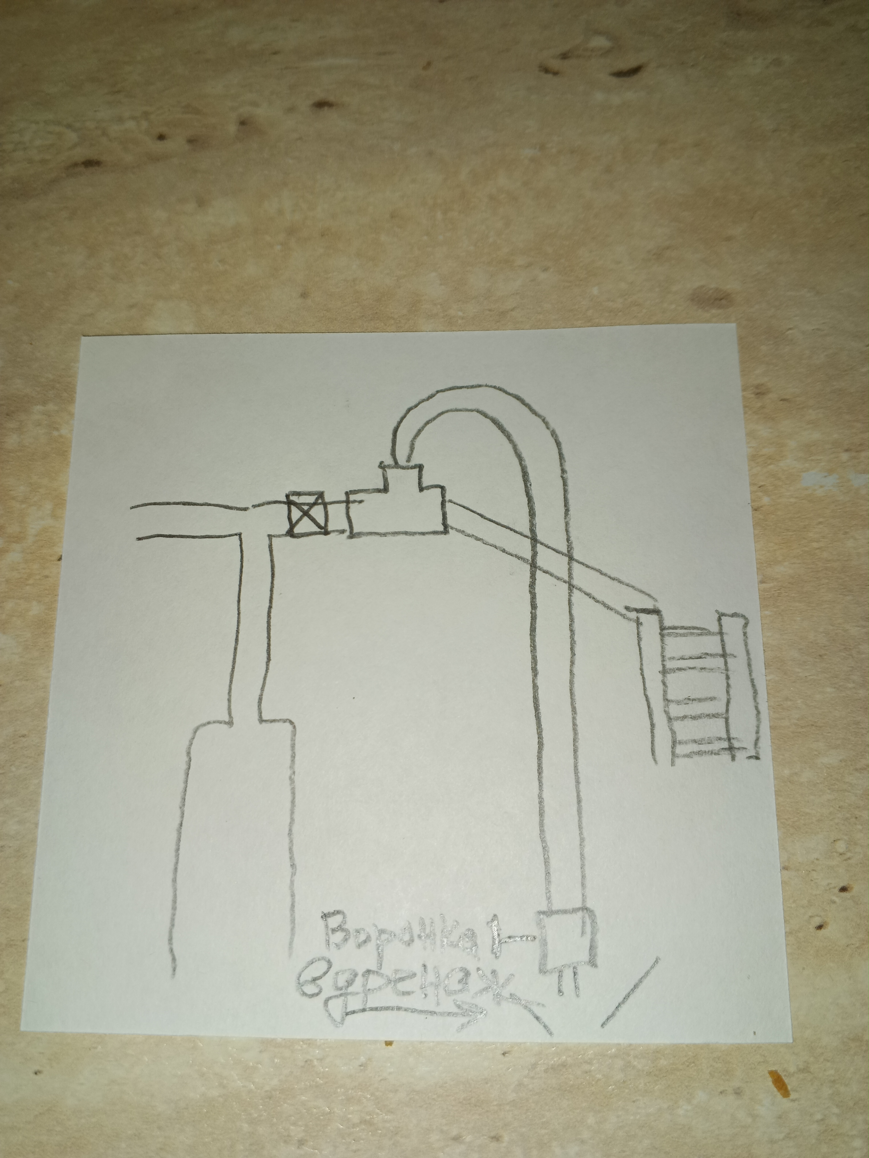

Можно закрыть оба крана и открутить кран маевского на полотенцесушителе, причём полностью выкрутить из полотенцесушителя. Будет дыра с резьбой 3/4. В этом случае если открыть верхний кран на половину, тогда резкий поток воды всё вытолкает. Потом в момент, когда из ПС хлынет вода, по команде двоём одновременно закрыть верхний кран и одновременно быстренько вкрутить кран маевского в полотенцесушитель (у них как правило есть резиновая прокладка). Тогда воздушный пузырь останется только в ПС в изгибе рядом с краном маевского, который можно выпустить уже стандартным способом, открыв его ключиком. У этого способа есть очевидные неудобства, слишком много телодвижений, надо минимум два человека и минимум ведра полтора воды хлынет в комнату и забрызгает всё вокруг. Опционально кран маевского в ПС можно заменить специально купленным дешёвеньким краном на 3/4, который вкручивать без подмотки, а потом быстренько менять на кран маевского (при обоих закрытых кранах). Но метод рабочий. Но неудобный с лишними сложностями. Но рабочий.
С другой стороны, а стоит ли игра свеч? Проще вкрутить кран маевского на самый верх сразу после крана. (Приварить туда трубу для отвода ГВС сейчас можно, но выйдет довольно дорого, а фактический результат это удобство спуска воздуха пару раз в год)

Так спускать - проще и доступнее чем маевским где-то наверху. Дренаж можно и к штуцеру для стиралки в сифоне под умывальником

Мишутк, уж второй раз снял) Об этом было выше написано, но наверное никто без рисунка не понял.
