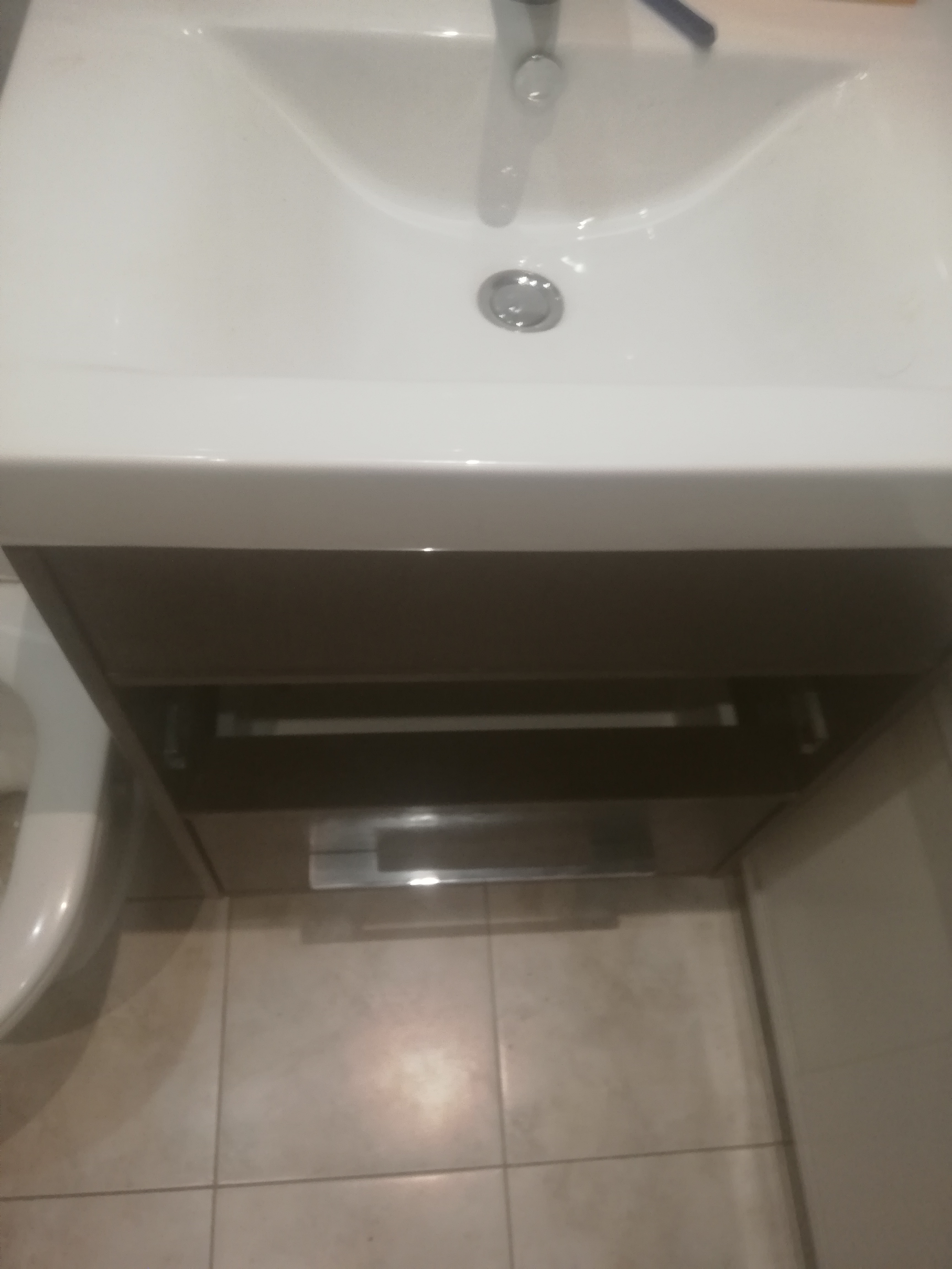

собрал донный клапан. протекает по капле в минуту черная прокладка между выпуском донным клапаном и раковиной. затянул сильнее, все равно на салфетке вода . до этого собирал неоднократно без донного клапана, все много лет везде работает. есть ли особенности донного клапана? нужно ли смазать герметиком черное кольцо? в инструкции такого нет, но непонятно что еще нужно. может у кого такое было

Maikee, течь поверх прокладки? Плоскость раковины в месте прилегания там нормальная? Перпендикулярная?

Mazayac, спасибо. думаю да, поверх прокладки. хотя на 100 процентов сказать нельзя капля в минуту это мало. но при прикосновении салфетка мокрая. плоскость не совсем перпендикулярная, немного конусом. думаю из за этого.

Maikee, добавьте герметика, в этом случае нормальный выход.

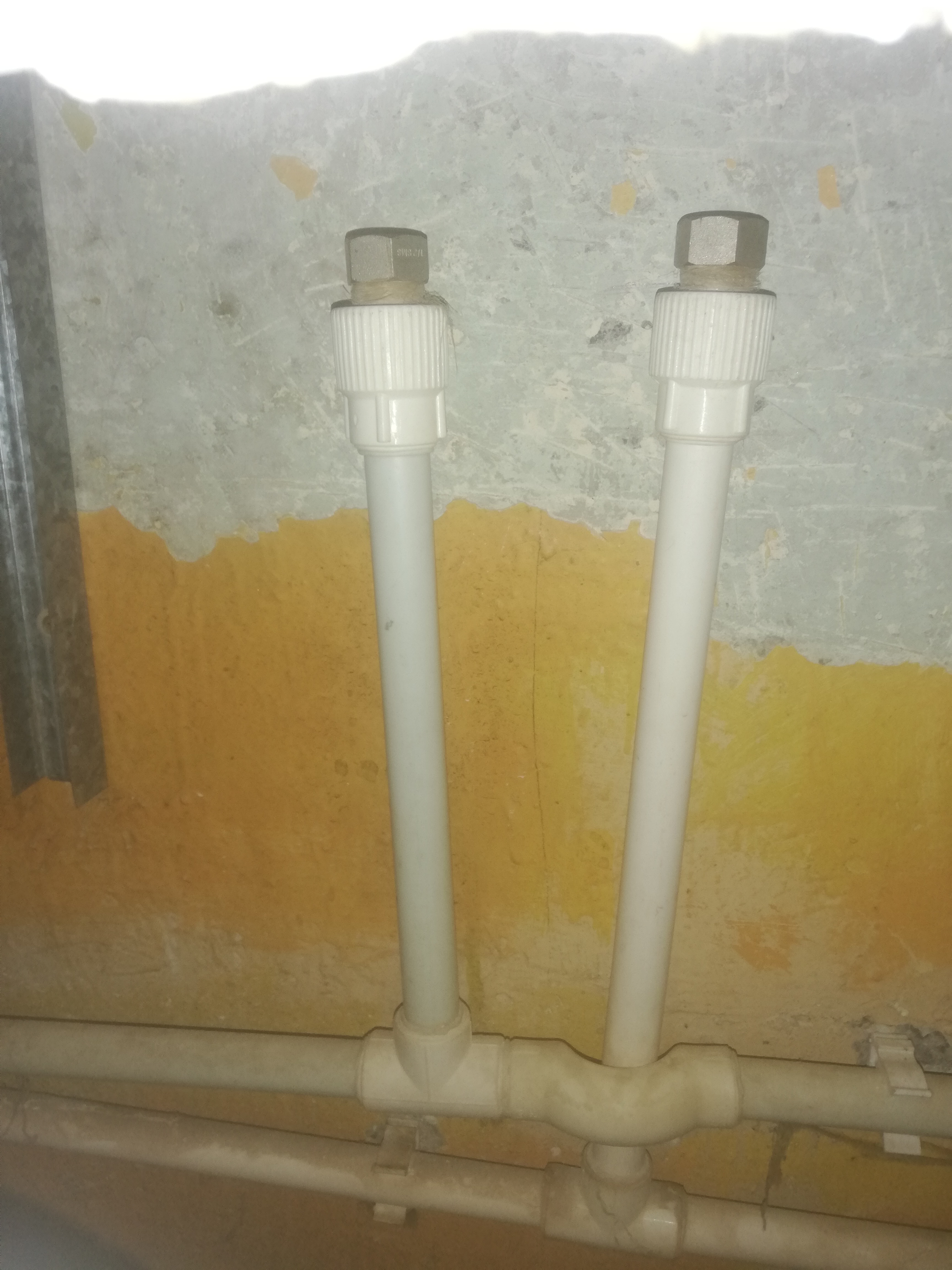

Mazayac, спасибо попробую. еще про подключение +воды спрошу. там выход вверх и внутри короба.
а у меня шланг не дотягивается. хочу поставить уголки такие на 90.
можно ли подключить чтобы шланг не сверху п под углом 90? https://www.vseinstrumenti.ru/product/ugolnik-stout-nv-1-2-sft-0011-000012-1164831/

Maikee, уголки норм. Сможете вкрутить чтобы торчали четко на вас? Паковать резьбу, надеюсь, умеете под нужный угол?

Maikee написал: можно ли подключить чтобы шланг не сверху п под углом 90?
Да, конечно, это для шланга даже лучше.

Просто пересобрать и посмотреть примыкания - керамику, литники резинки Герметик GEB FilGum если все кривое

По поводу подтекания слива. Осмотрите нижний торец мойки. Плоскость для примыкания прокладки может быть глянцевой (покрытие как на лицевой стороне умывальника) так и матовой. Для матового торца почти на любой прокладке очень мероятно подтекание - там только герметик. Такое контролируется при покупке умывальника - выбирается из имеющихся по этой модели глянцевый торец или просто другая модель, если не принципиально. Не исключен дефект в виде небольшой неровности (выпуклость, вмятинка) по торцу. Далее осмотр прокладки. Должна быть мягкая, желательно с концентрическими выступающими кольцами. Не очень вижу механизм прижима вашей прокладки - торцевой или распорный конусом. Было бы неплохо фото в разобранном виде.

Похоже, что ТС просто сместил прокладку от центра
