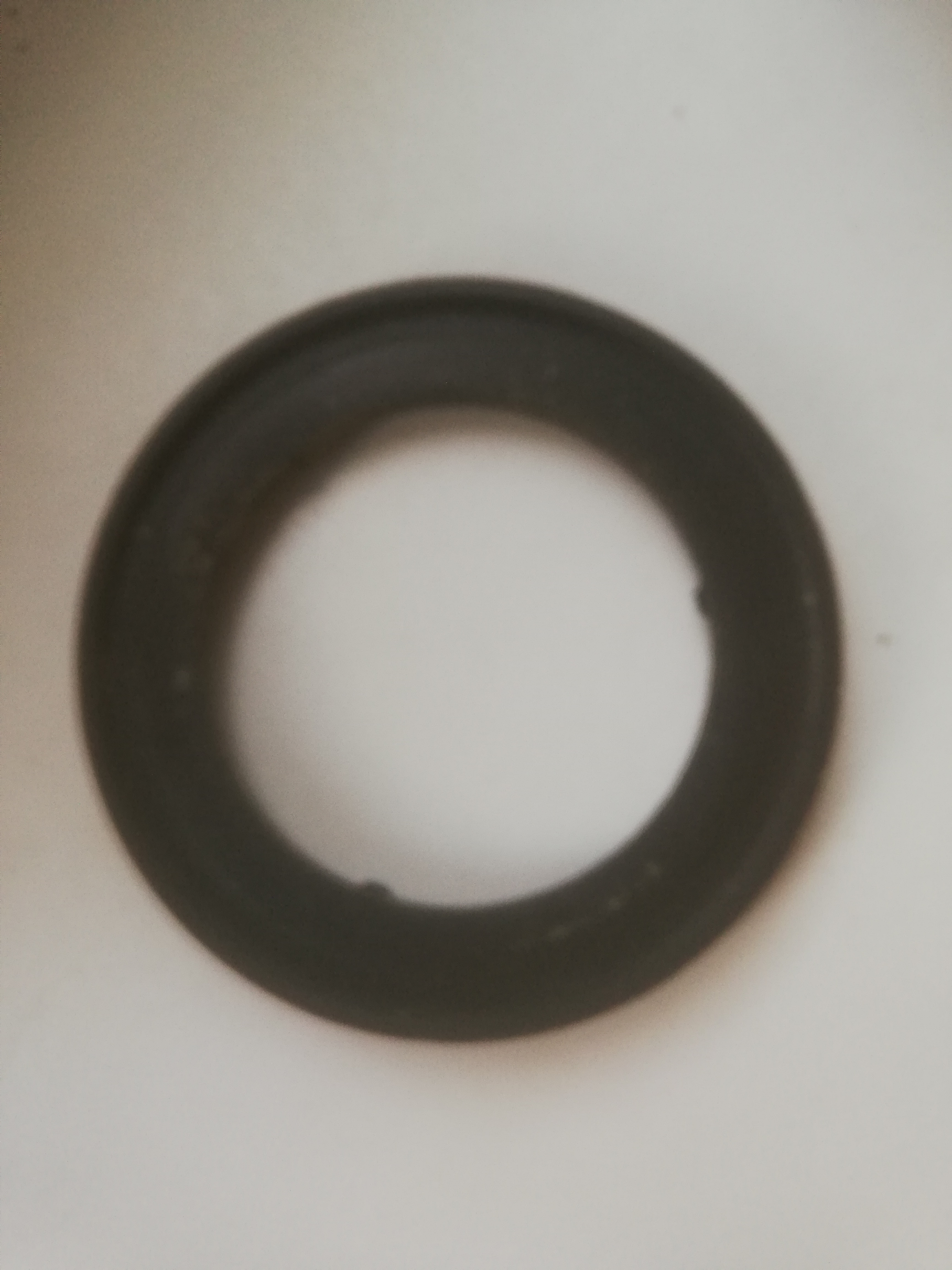

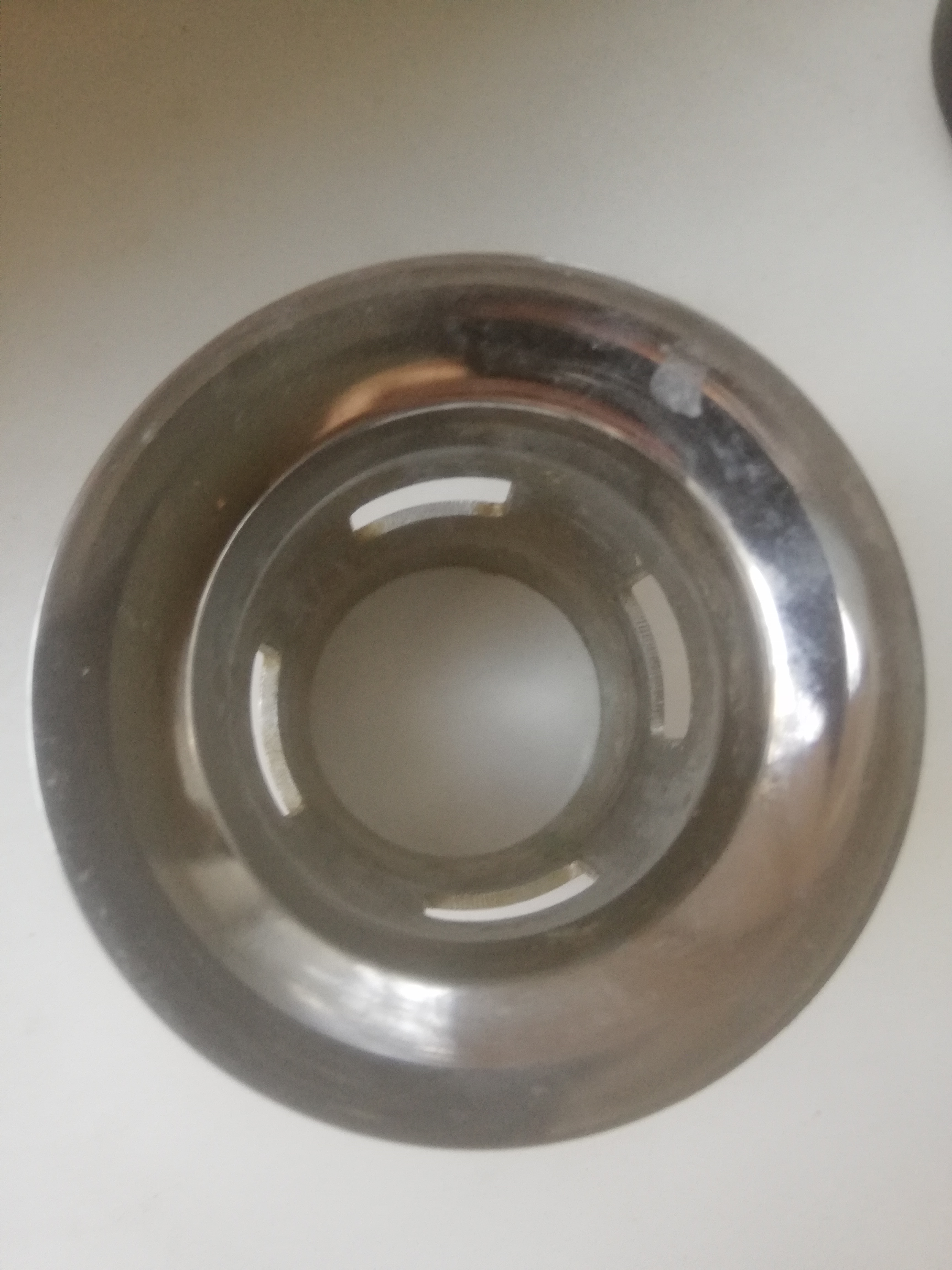

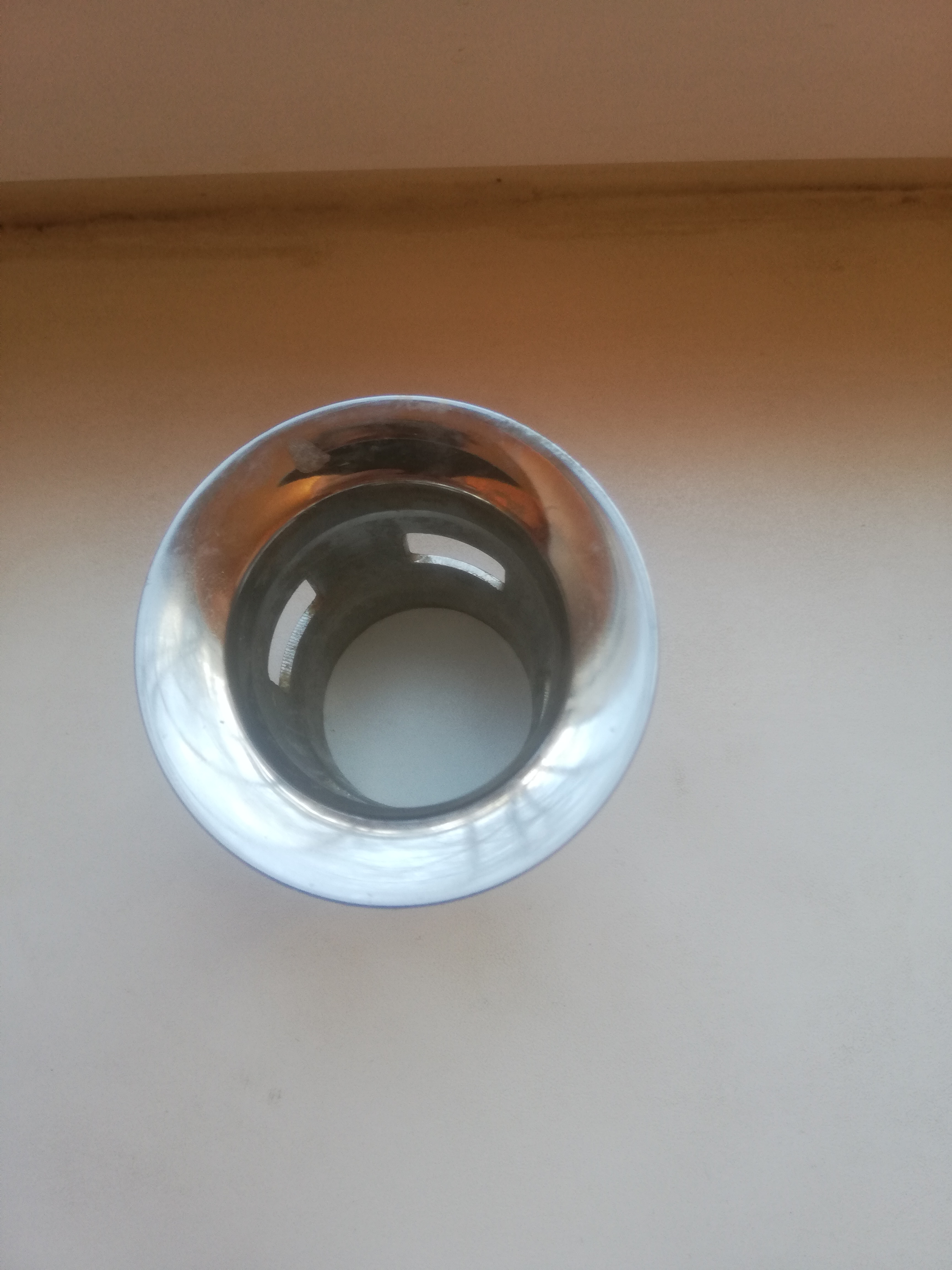

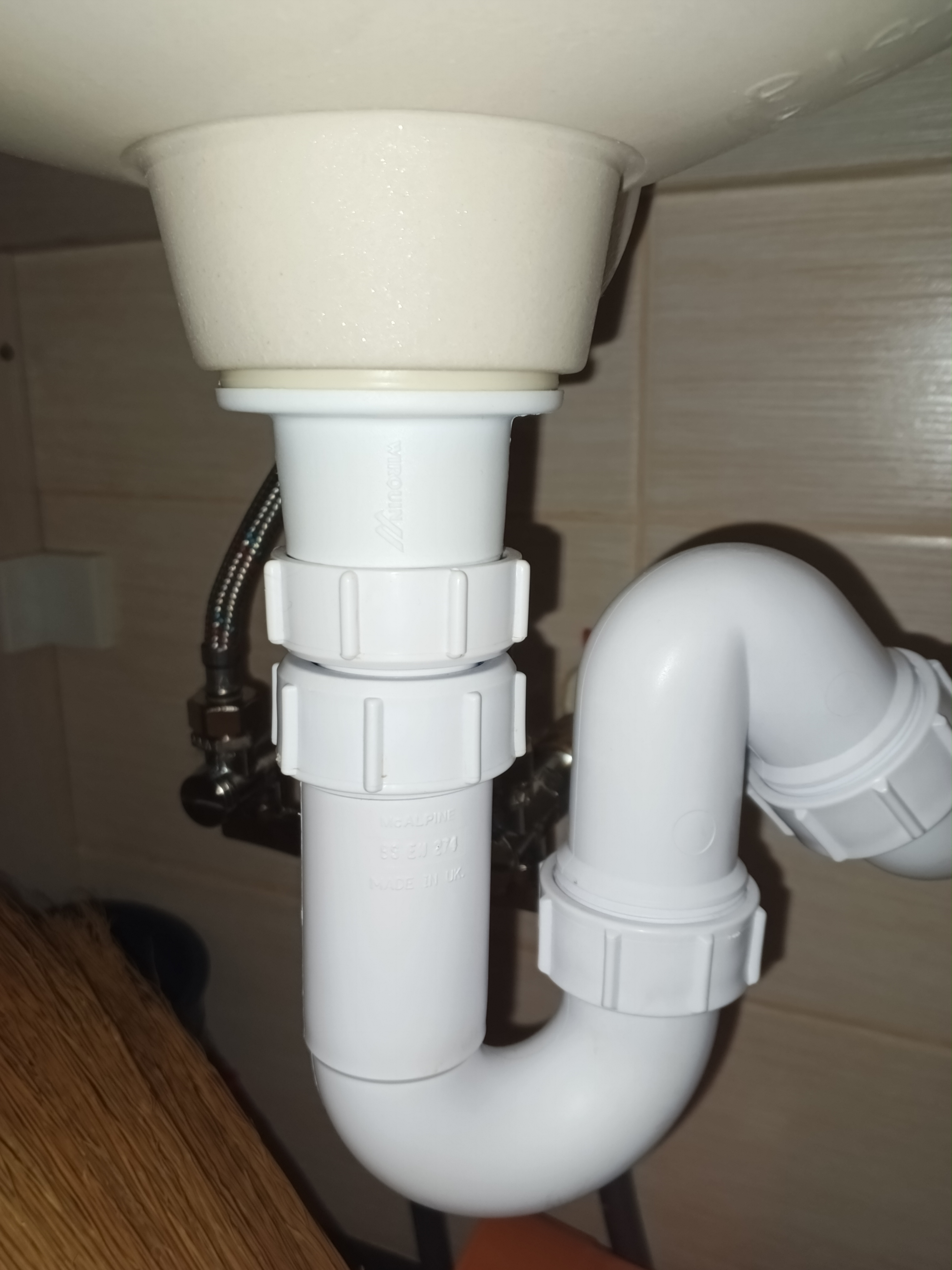

BV написал: Похоже, что ТС просто сместил прокладку от центра
BV, мне кажется он вообще неправильно смонтировал систему. Я с таким способом уплотнения никогда не сталкивался. Я не вижу прижимного элемента, который зажимает прокладку к умывальнику.
Точечный блеск между прокладкой и умывальником указывает на щель - отсутствие прижима.
Поэтому я и попросил фото системы в разобранном виде. Ну или хотя бы в установленном, но раскрученном, где видны отдельные элементы.

Мишутк, в нормальном донном клапане (Alca Plast A390, A391 и A392C, Hansgrohe 50105000, RAVAK X01373 и X01437) "прижимной элемент" выполнен в виде отдельного стакана, а не гайки (что устраняет такой конструктивный просчёт конструкции обычного донника, как течь по резьбе - которую ничто не уплотняет): Судя по всему, её-то мы и видим на фото...
А есть ещё стяжной дорогущий красавец Hansgrohe 50100000 и Lemark (LM8500C) - из бюджетников.
Сообщений: 139572
03.03.2023 в 20:16:20
Mazayac, и похоже что ТС поставил нижнюю прокладку наоборот - "вверх ногами"

BV, учитывая его легендарные темы - ничему не удивлюсь. Но вроде не похоже по фото.
Сообщений: 139572
03.03.2023 в 20:23:04
Это хг или виега - забыл...? (сифон понятно виега)
А это виркен с макальпайном трубным
Удивительно, но не течет без герметика ;)

BV, а должен течь? Вроде не наблюдаю на нём пути для утечки.

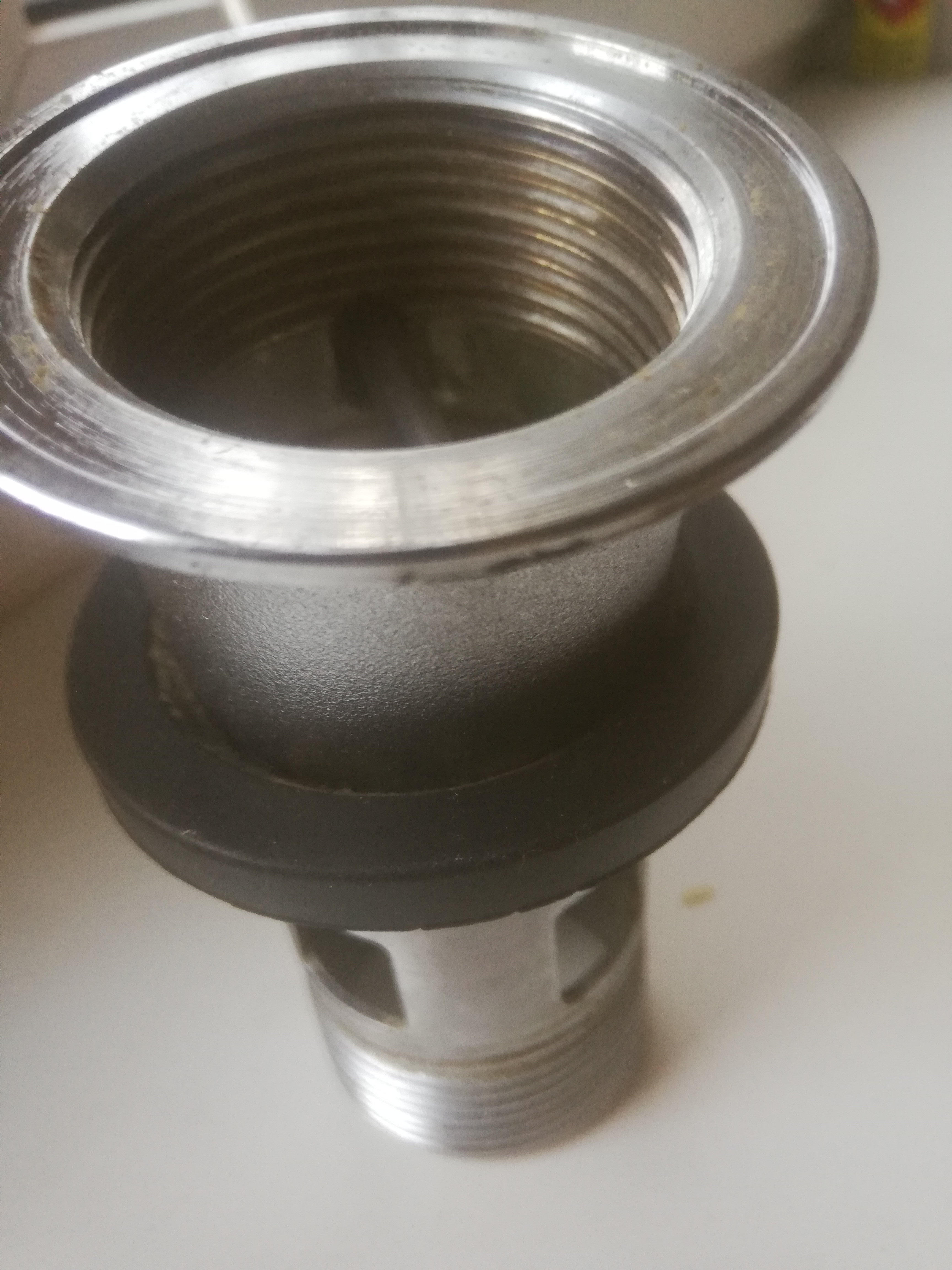

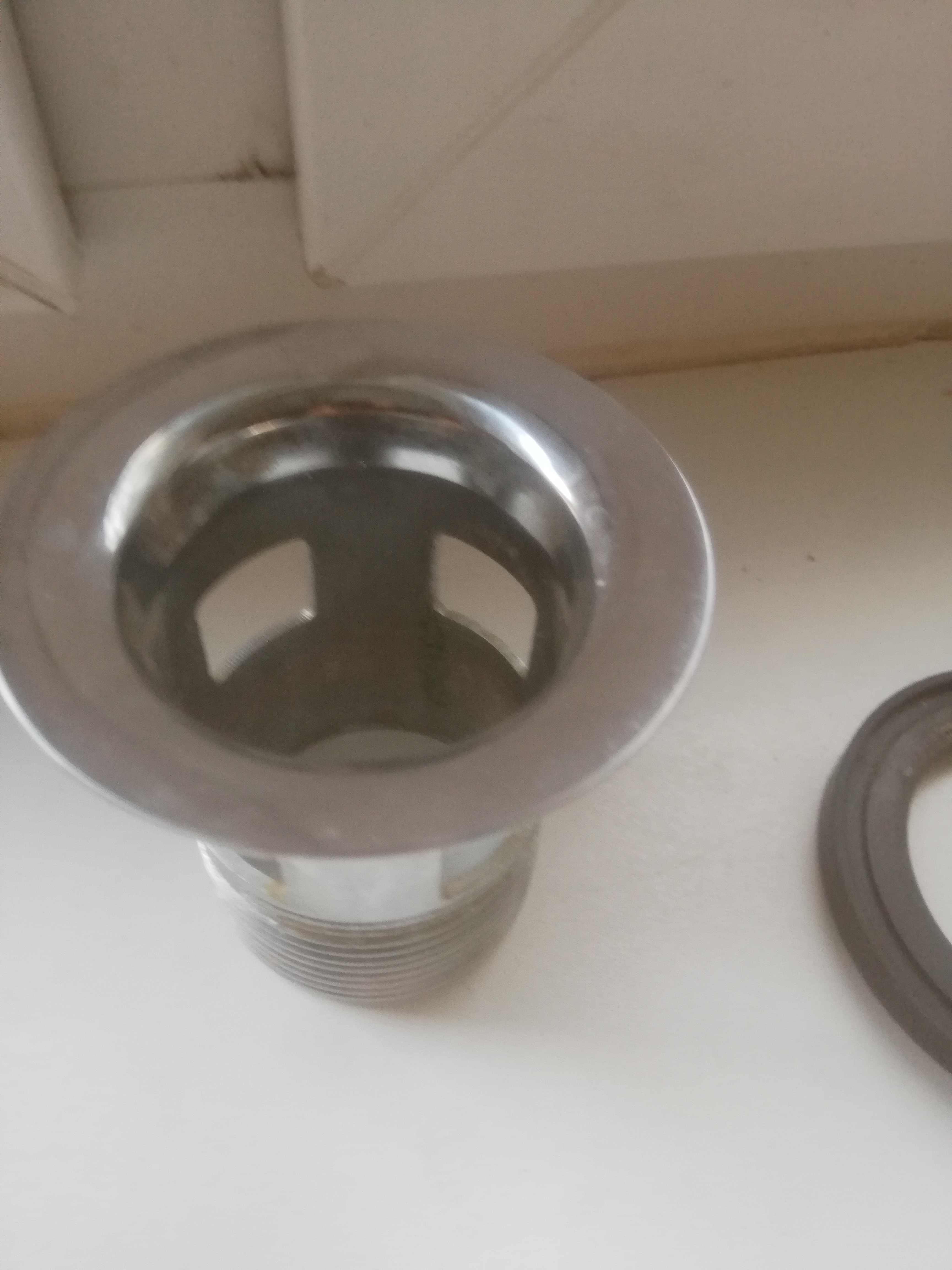

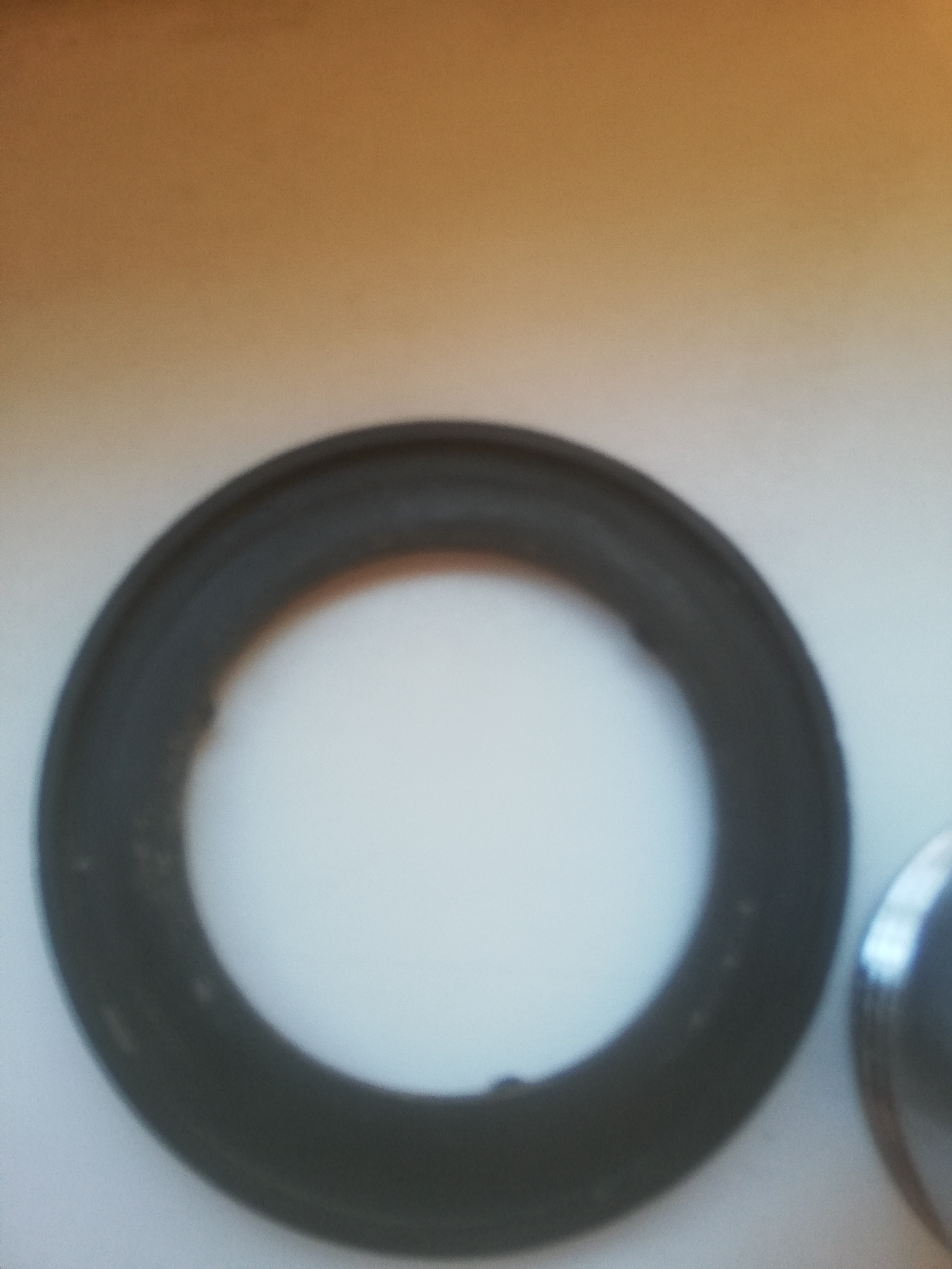

Господа, спасибо всем . разобрал все, сделал фото. собирал так как на фото. что не так?

Maikee, ваш умывальник без герметика будет протекать. Собирайте по инструкции от слива и с герметиком как выше советовали.

Maikee написал: что не так?
Плоскость керамики вся в рытвинах и глубоких царапинах, фактически брак. Обезжирить, добавить обычного силиконового герметика (вряд ли незасыхающий найдёте) самую-самую малость, прижать прокладкой и затянуть. Пользоваться через полдня.

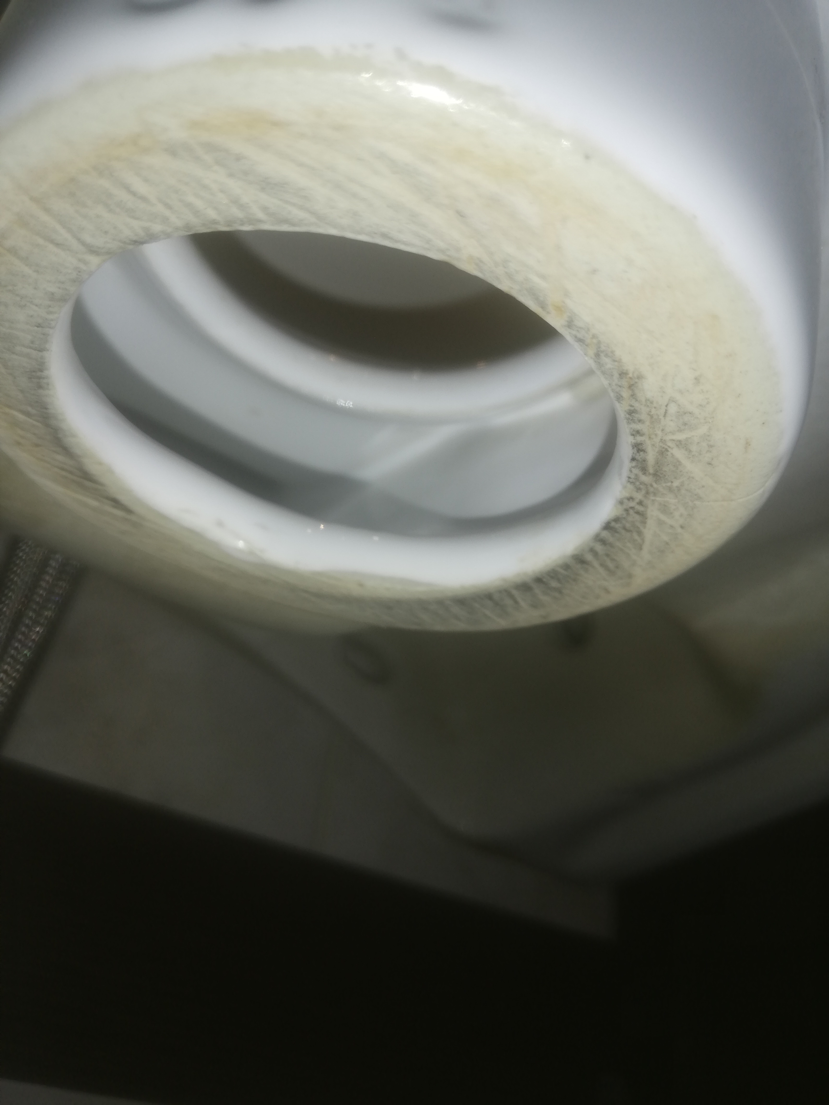

спасибо , не течет. но теперь еще проблема. наружная резьба для смесителя закручена заглушками, которые не отвинчиваются. если применить силу есть риск сломать трубы. не пойму как чем профи закрутил. герметик налил что ли. мысль есть у кого какая, например как чем срезать заглушки или это невозможно не порвав трубу

Maikee, судя по фото - там огромное количество сухого льна. Вместо резиновой прокладки. "профи" - рукожоп, да.
Взять "газовый" ключ, настроить по диаметру ППР фитинга (внизу, там где выступы торчат, которые не дадут ему проворачиваться) так, чтобы фитинг не сжимало при сведении ручек ключа (иначе можно вставку отслоить от пластика) и откручивать заглушку.
