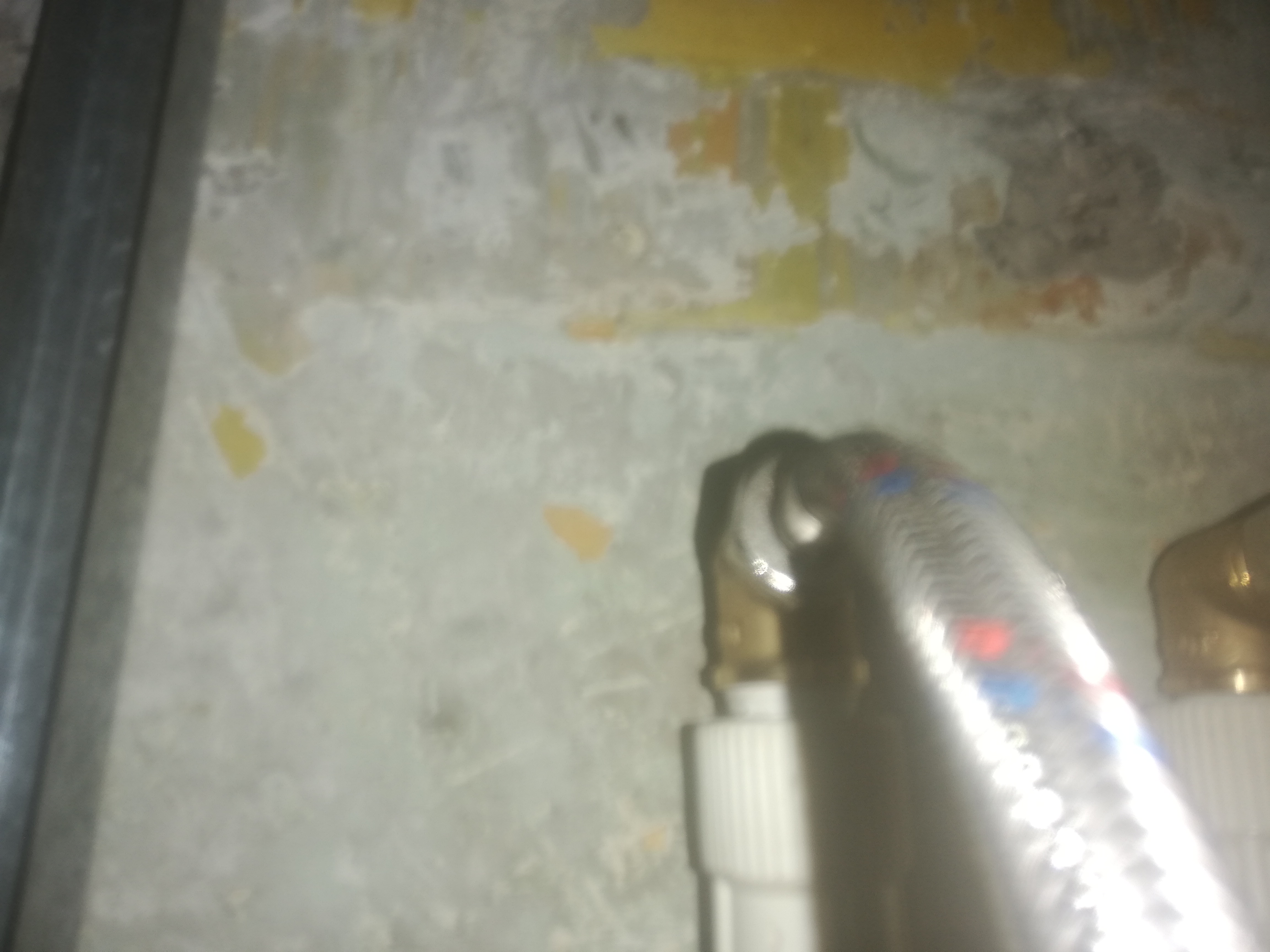

Maikee, заглушки для НР ставятся на прокладки. Затягиваются без усилия. Купите в магазине полипропиленовую водорозетку как у вас и заглушку. Скрутите двумя ключами до срыва. Поймете с какой силой можно раскручивать.
Если это не замуровано в стену, то даже если сорвете, чинится напайкой новой за 10 минут.
Посмотрел ваши фото. Срезать, напаять новые пониже, накрутить металлические водорозетки угловые. Сразу получите удобный угол для шлангов (вы все равно уголки ставить хотели) и прочные водорозетки не боящиеся усилия. Места для пайки у вас предостаточно.

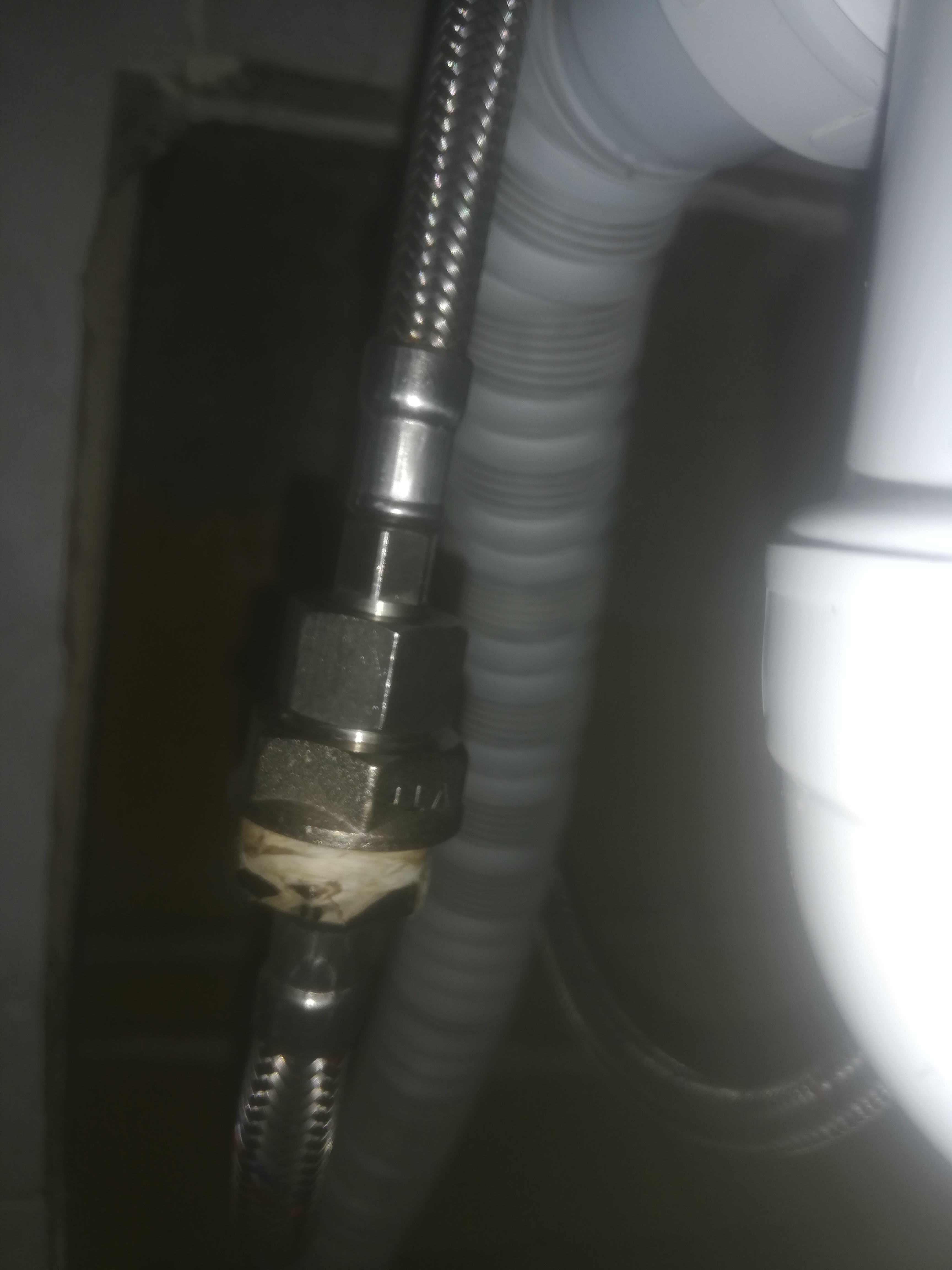

BV написал: https:https://mastergrad.com/mediafiles/16/83/cd/1683cd3cade871a34e7087bf90704840.jpeg
А это что полупрозрачное? Силикон?
BV, не знаю. там профи делал. он сказал еще что шланг можно выкрутить из смесителя и длинный вкрутить. а я не смог выкрутить. пришлось наращивать

Мишутк, спасибо, открутил так с силой

такой изгиб допустим?
Mazayac
Mazayac
Регистрация: 12.05.2009
Сообщений: 20612
08.03.2023 в 12:45:41
Maikee, да.
