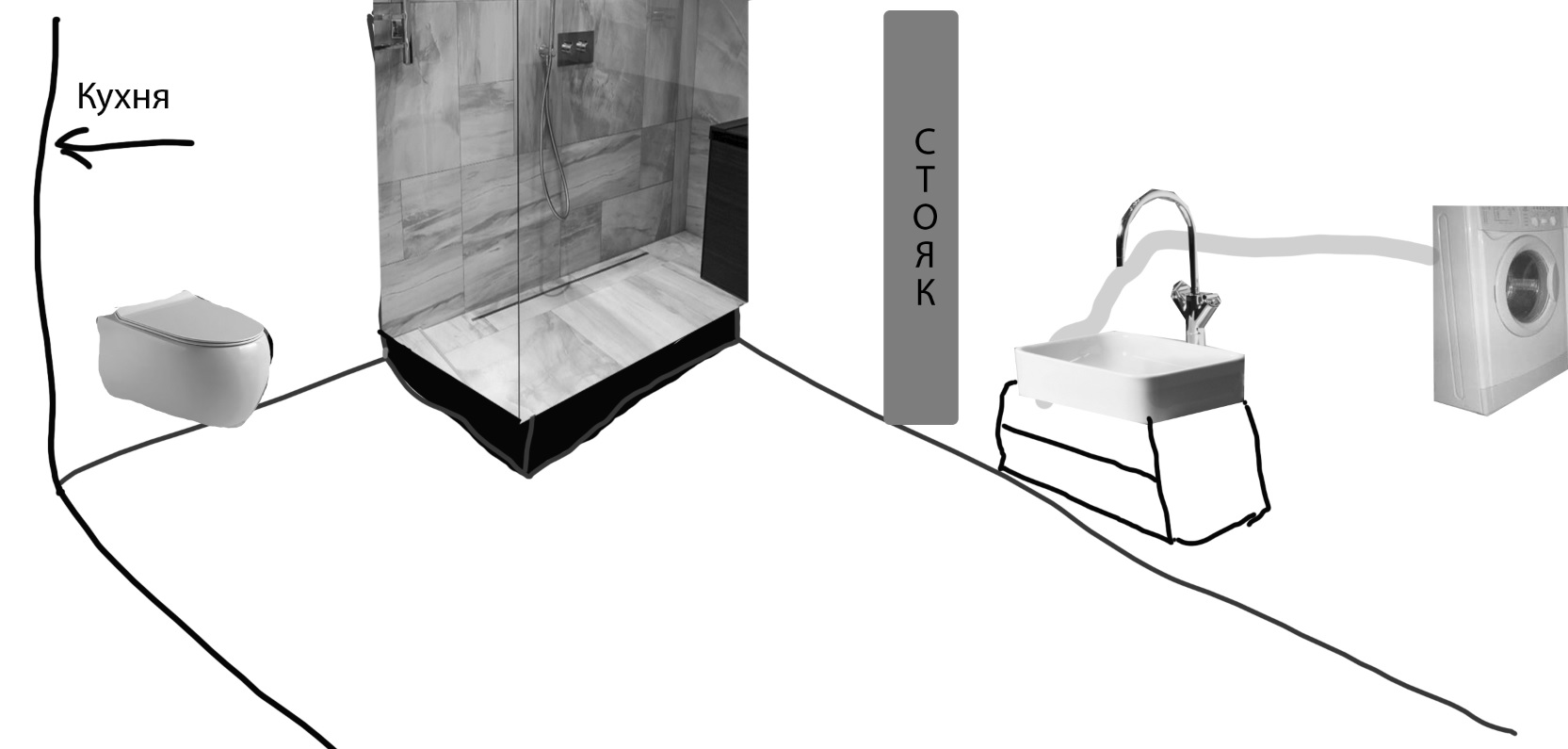

Доброго времени суток. В санузле часто появляется запах канализации. Квартиру приобретали полгода назад, при этом первые месяца 2 там не жили, как заехали обнаружили проблему. Дому 3 года, 3 этаж из 24. Изредка в часы пик наблюдал булькание из трапа и унитаза одновременно. Моя вода уходит хорошо. Если заклеить трап, то унитаз в ближайшие часы обязательно мощно забулькает. Унитаз подвесной. Бывает из трапа прямо-таки дует. Сантехник от УК предположил, что что-то с трапом/душем, что возможно нужно все разбирать, а инспектировать стояк с 24 до 3 то ли не получится, то-ли что-то такое. Фановую трубу он проверил, сказал вытягивает. Все в санузле заделано плиткой, никакой инфы о внутренностях - что и как проложено нет, хотелось бы обойтись малой кровью. Чуть дальше через стенку в прихожей стиралка, на кухне есть посудомойка, все работает ок. Еще пару фактов: из трапа слышно как течет вода где-то в стояке. Сегодня ночью в туалете в раковине включил воду, через 3 минуты запахло из трапа. Возможен ли в моем случае засор ниже в общем стояке? Какие шаги в порядке простоты можно предпринять? Каракули приложил.

Сантехнику:
  1. Проверить засор в стояке ниже вас
  2. Стояк с лежаком в подвале должен быть соединен 2мя углами по 45, а не одним 90
  3. Проверить засоры и конруклоны лежака в подвале.
Спросите жильцов ниже вас - у них тоже должно булькать.
С трапом - отдельно разбираться, но если из унитаза булькает - причина не в трапе. Просто если в трапе малая высота затвора - его сносит первым

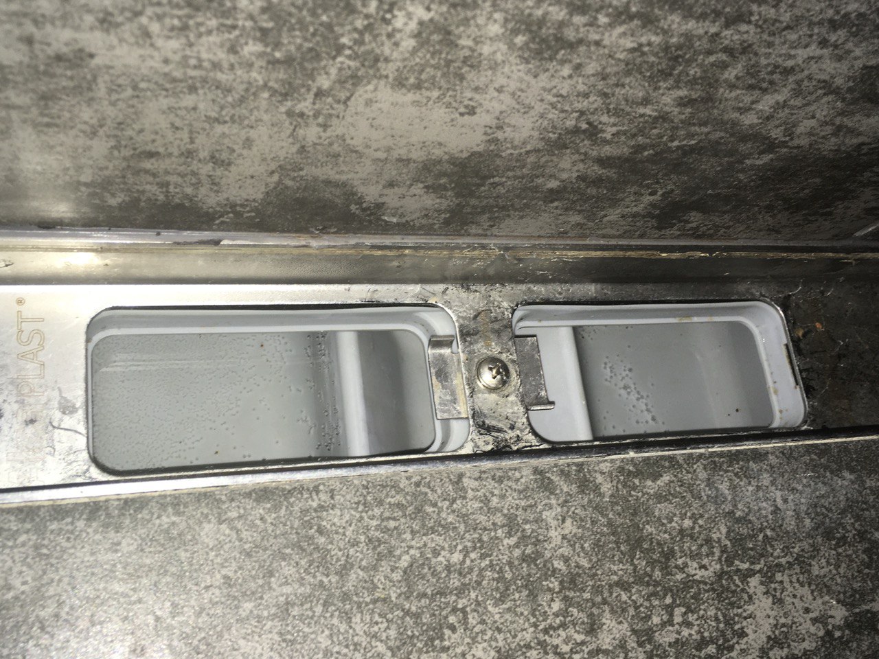

meme2116, фото трапа со снятой решёткой - в студию.

Mazayac написал: meme2116, фото трапа со снятой решёткой - в студию.
Mazayac, пожалуйста

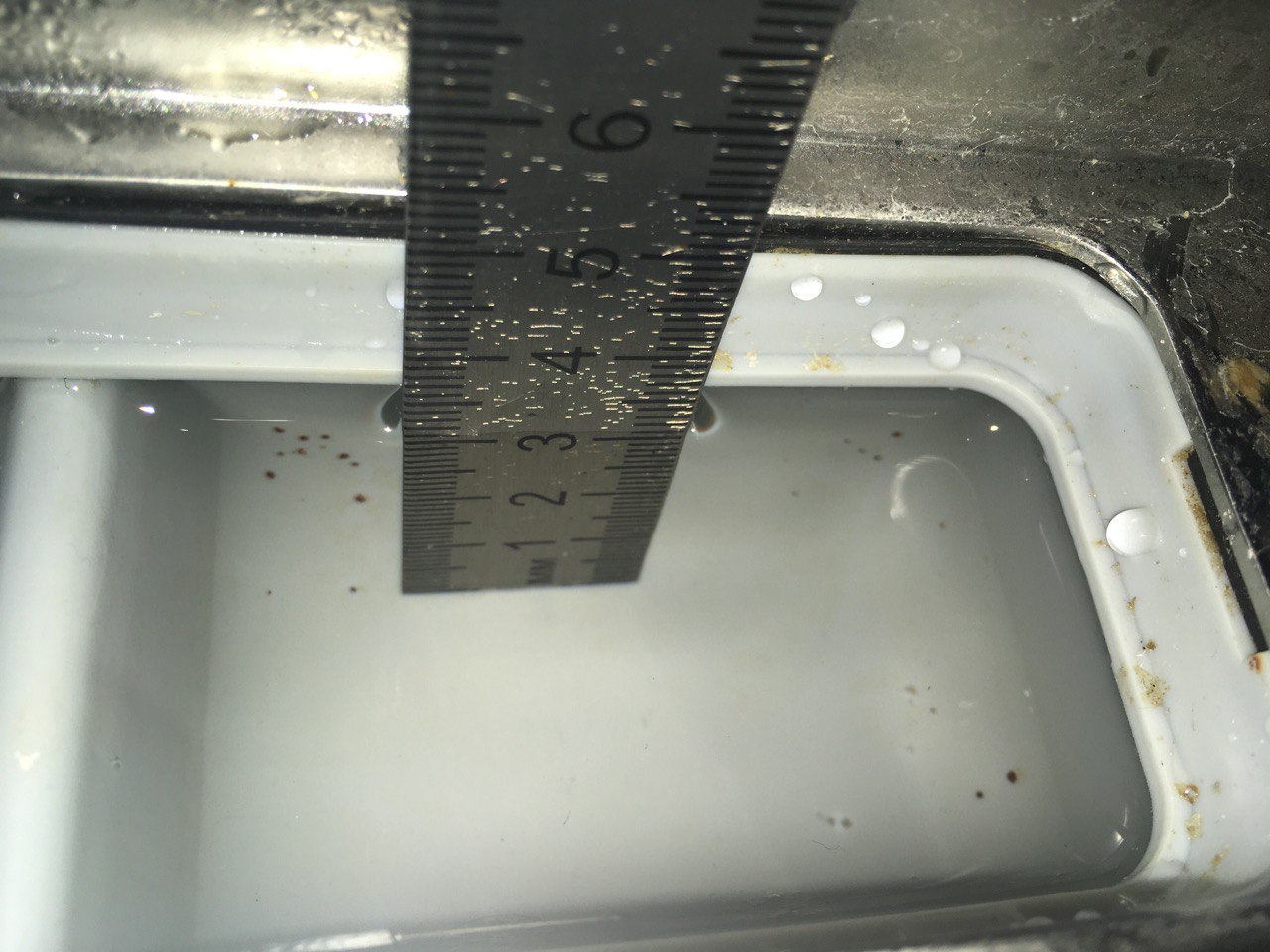

meme2116, для начала налейте воды в трап и измерьте линейкой высоту гидрозатвора и сделайте фото. Пример показал. Предполагаю, что на слив с унитаза стоит прямой тройник и поток на горизонте не направленный в сторону стояка, а уходит в обе стороны, создавая засор.

Technik-san, Спасибо за ответ, высота кажется явно недостаточная, 3.1-3.2 На счет тройника не знаю, возьму на заметку, но проблема в тяге из общего стояка или я может не так вас понял. У меня засоров нет насколько я понимаю, если только в общем стояке, моя вода уходит хорошо.

meme2116 - конечно ваш трап с высотой гидрозатвора 30мм не подходит для установки в многоэтажных зданиях, но есть вариант обойтись "малой кровью". На АлиЭкспресс можно найти похожие вставки

{{post:7160083,для начала налейте воды в трап и измерьте линейкой высоту гидрозатвора и сделайте фото. Пример показал.}} Высота гидрозатвора в трапе не равна уровню воды в нём. Так что пример неверный.

Technik-san написал: для начала налейте воды в трап и измерьте линейкой высоту гидрозатвора и сделайте фото. Пример показал.
Высота гидрозатвора в трапе не равна уровню воды в нём. Так что пример не совсем корректный.

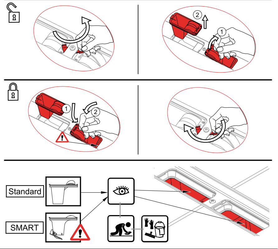

meme2116, судя по фото и размерам, у Вас установлен AlcaPlast APZ101/106 Low (а должен быть без постфикса для многоквартирного дома). Вставки гидрозатворов обычные или "умные"?
К "не-Low" версии можно было бы докупить комбинированные вставки AlcaPlast P095, а для низкого - увы и ах.
