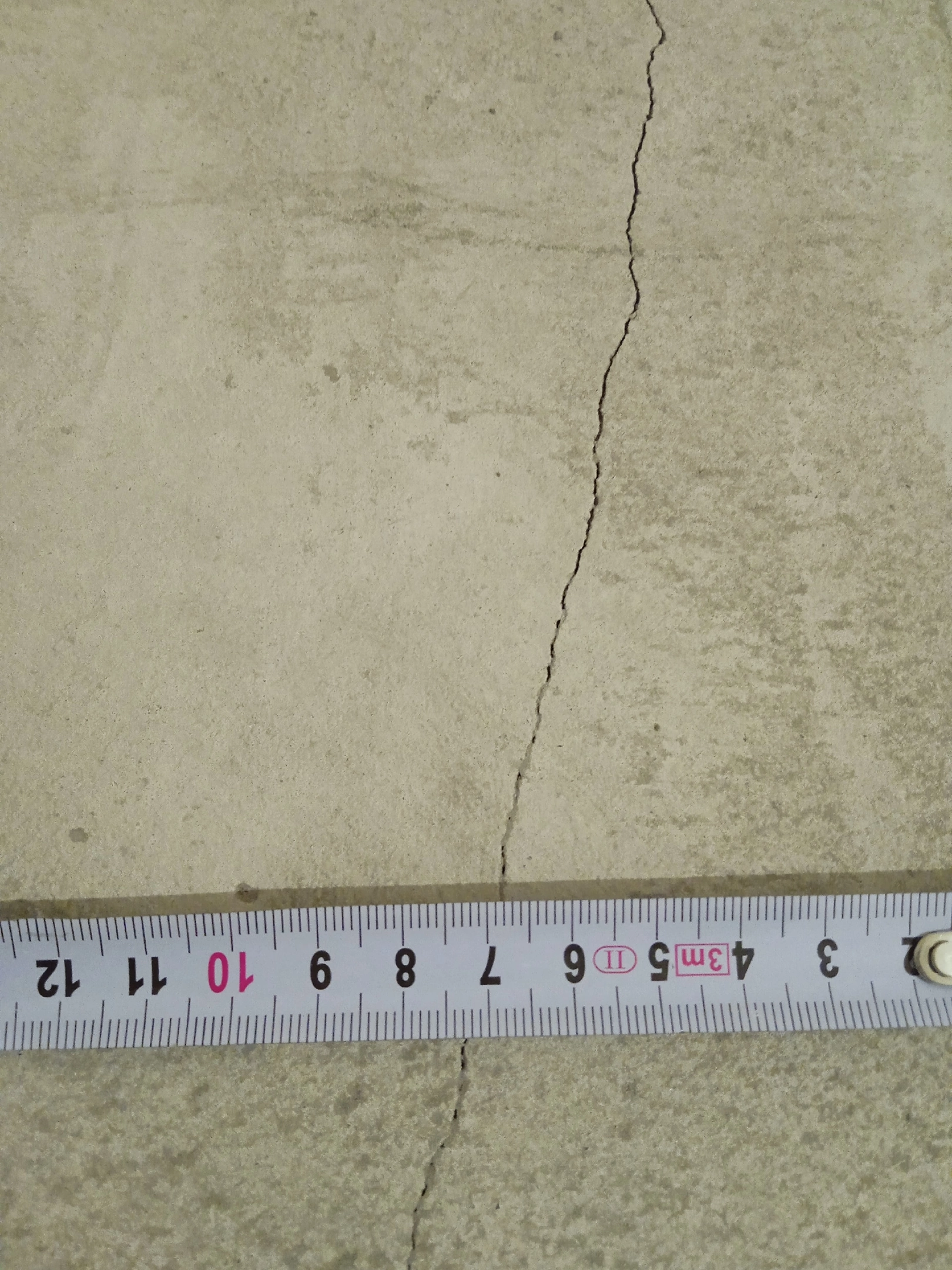

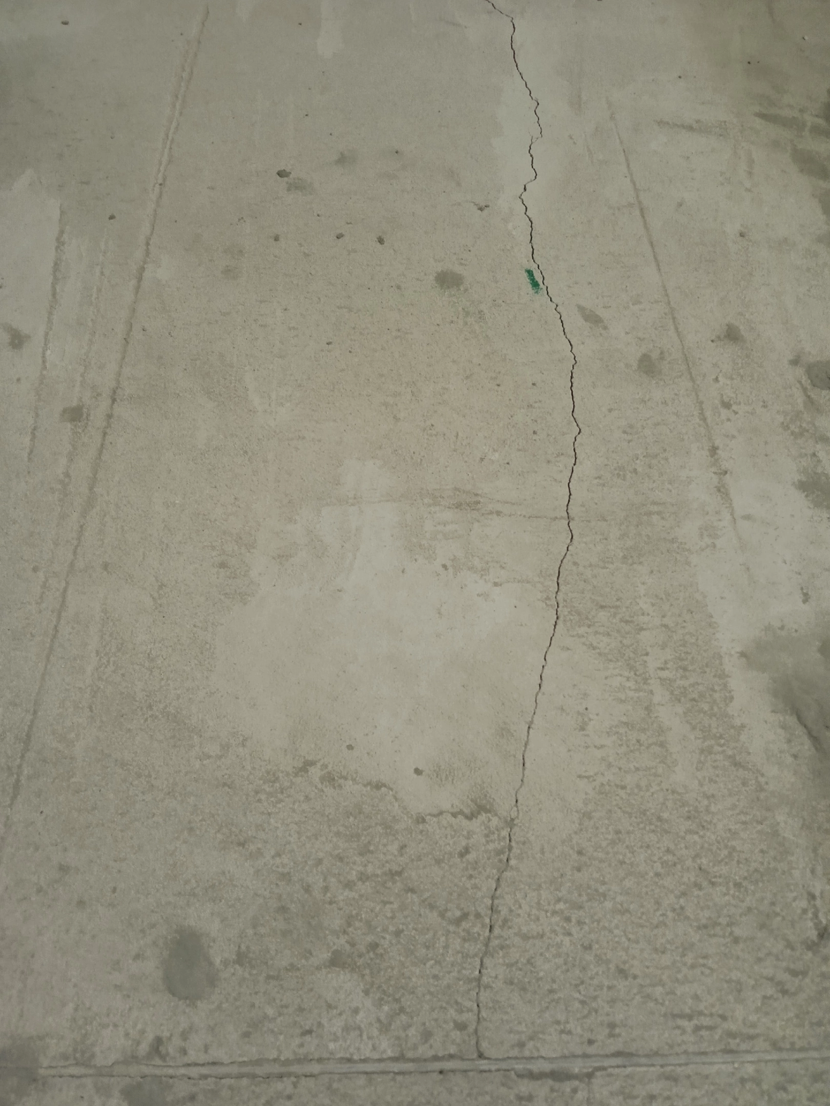

GreatToha, маяки надо вынимать, трещины лечить эпоксидкой. Под линолеум на клей нужно идеально ровное и прочное основание. Финишный ровнитель если правильно помню должен иметь прочность не менее 20мпа, и слой не менее 5 мм
Сообщений: 139257
09.03.2023 в 17:13:01
GreatToha написал: Грэй, смесь замешивал в пропорциях как указано на мешке от производителя, на мешок 25кг - 5 литров воды, замешивал перфоратором до однородной массы, по-моему вообще замес самое то получился (после протяжки вода не выступала на поверхность). Единственное заметил что пренебрег цементным молочком, пролил его мало и при хождении по керамзиту в некоторых местах подушка стала ходить, скорее всего это и есть главный триггер того что стяжка бухтит. Чем можно заделать трещины чтобы они дальше не пошли? Я сегодня отправлю фотки стяжки и локально трещины чтобы наглядно видеть ситуацию.
GreatToha, если вы мешали стяжку перфом - то там уже более чем дофига воды. Кроме того по слою высохшего цементного молока стяжка имеет полное право оторваться. Если не знаете - то цементное молоко механически удаляют для адгезии последующих покрытий. А вы сами себе мину подложили. И нафига вообще нужен этот керамзит при слое 30-40мм? :killyourselfbywall:

BV, Об этом свойстве молочка я знал, но об этом не подумал. Как может влиять способ замешивания на количество воды в стяжке? Керамзит положил в целях снижения нагрузки на плиту перекрытия в первую очередь, толщина стяжки в самой нижней точке достигала бы 80-100мм, и это только 1 комната, впереди ещё гостиная, длинный коридор, кухня и ванная, а это для старенького дома 65 года постройки думаю многовато.

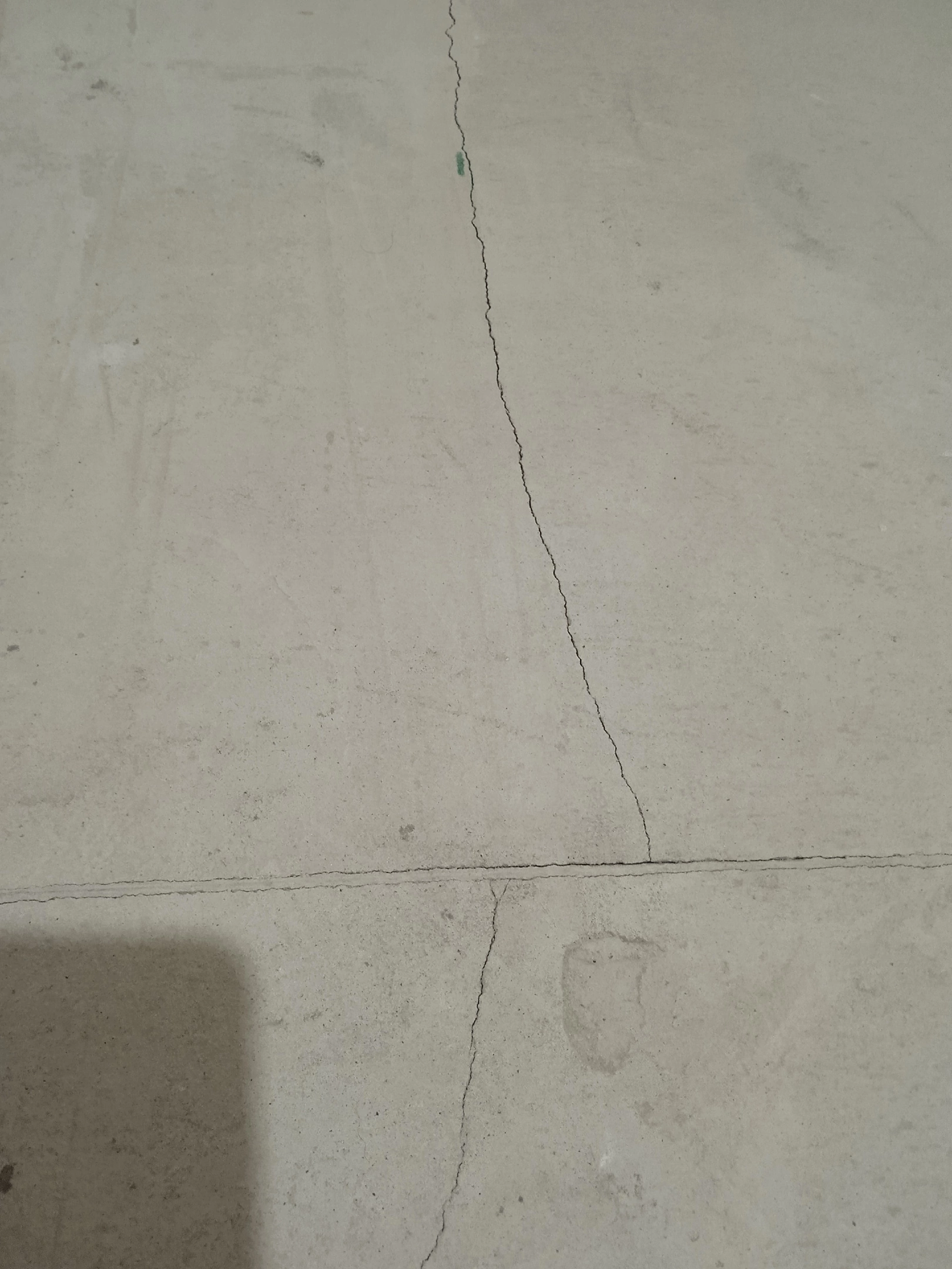

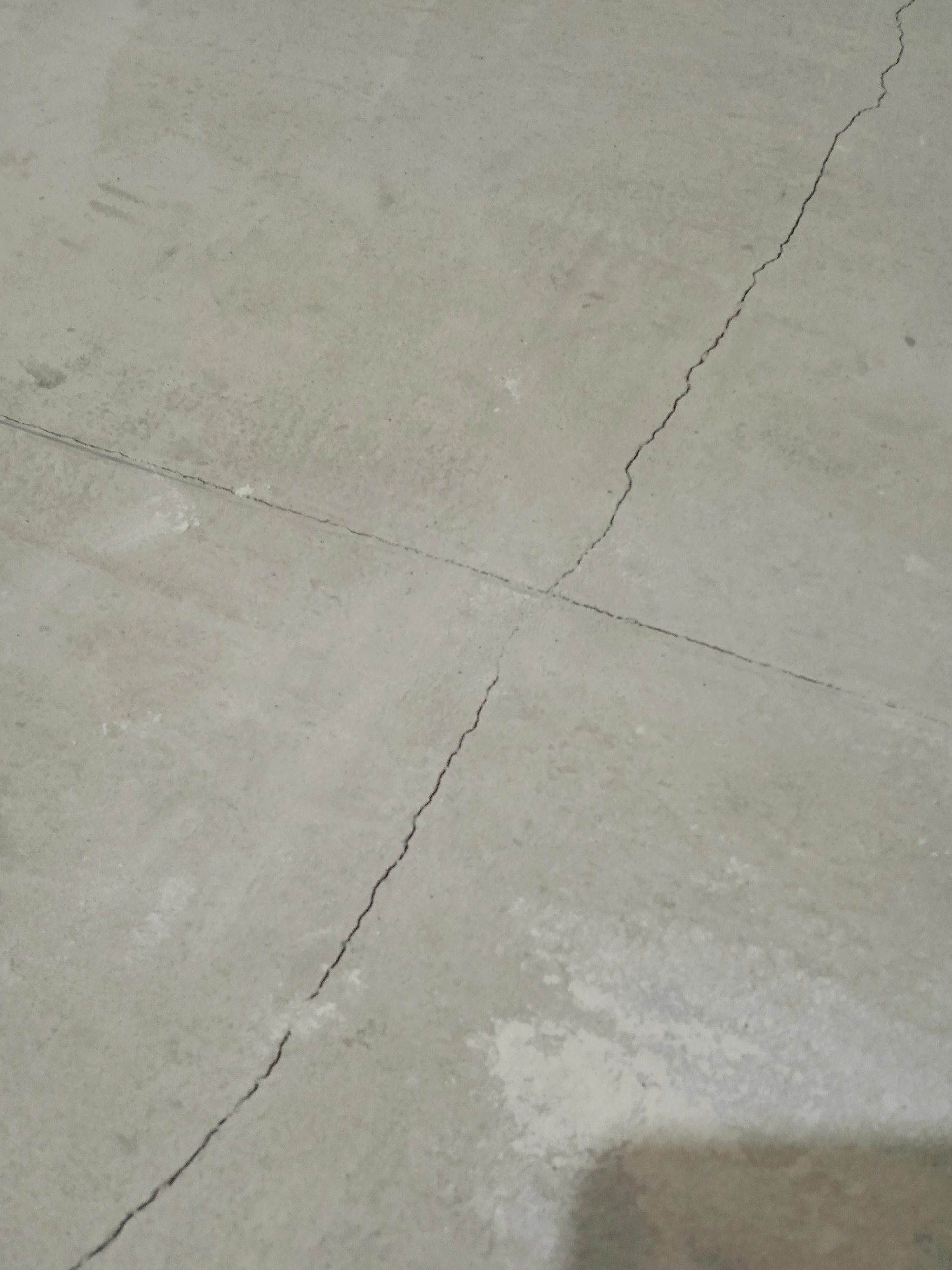

Вот такие трещины есть сейчас, остальные вообще незначительные, их даже на фото будет плохо видно. Стяжку делал первый раз в жизни. Хочу понять как сделать правильную стяжку при укладке остальных площадей в квартире - последовательность наложения и состава слоев, применение армирования и все что может повлиять на исходный вид основания под дальнейшее покрытие пола.

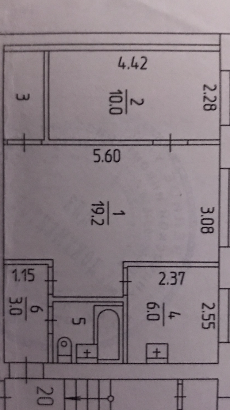

GreatToha, какие перепады, толщина min. max., какое перекрытие, площадь, бюджет?

Возьмём в расчёт гостиную 19 квадратов, пустотная плита перекрытия, толщина минимум 60мм, максимум ~100мм, бюджет 10к

GreatToha, попробуйте полусухую стяжку замещать миксером на перфе ;)

GreatToha, судя по фото - воды в растворе было немало, да и возможно фракция песка не совсем та
Сообщений: 139257
09.03.2023 в 22:36:27
Если уж делать с керамзитом, то не поливать молоком, а окатывать керамзит в бетономешалке в цементной сметане, и укладывать плотно без зазоров между камешками керамзита. Слой поверх - сразу после схватывания. Усадка стяжки идет за счет цемента и воды. В правильной стяжке наполнитель должен соприкасаться друг с другом почти без зазоров, а не плавать в жиже из цемента. Чем лучше уплотняется стяжка во время укладки - тем меньше трещин. Полусухая вообще трамбуется как влажный песок. По ней можно ходить сразу после укладки в "снегоступах"

GreatToha, довольно дурацкая технология которая непонятно кем была придумана и исполняется только на большом слое от 8-12 см фракция керамзита не особо имеет значение, имеет значение как ее "проливать" - в данном случае она просто отвалилась от основания, при дальнейшей эксплуатации возможно образование трещин в еще большем размере. Вариант с протяжкой клеем ну как бы можно сделать- но это будет залепуха. Я думаю чтобы избежать вбухивания денег в еще большем размере проще это все переделать. Обычный цпс с фиброй либо готовая стяжка. Как тут правильно советуют керамзит именно мешать а не "проливать" я бы сказал проссывать более подходящее - куда там оно попало не попало.
