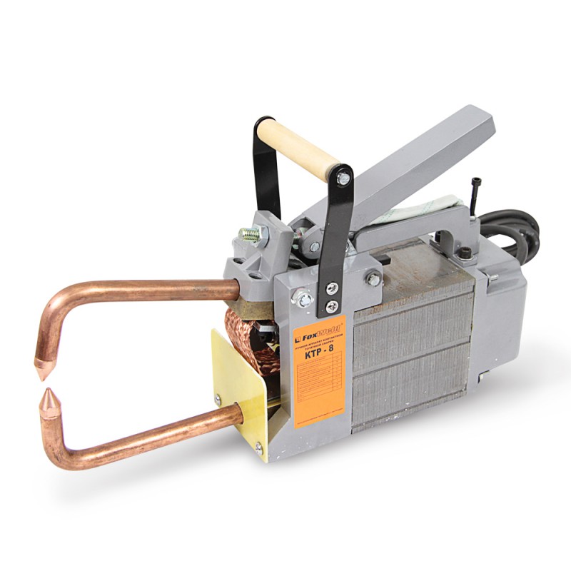

MADONNA, На таких токах даже малые контактные сопротивления приводят к нагреву - их надо избегать
в нем сверление и туго вставлен
Вот тут
И сам тонкий вольфрамовый стержень.
Лучше возьмите медное жало от паяльника более 3х мм и заточите конусом. К нему припаяйте хоть мягким, хоть твердым косичку.
Также... 2й конец косички притянут саморезом. Лучше - припаяйте.

BV, нет, второй конец превращается в шину без разрыва, а саморезом к площадке притянут второй вывод вторичной, и он пропаян. Тонкий вольфрамовый стержень при необходимости можно «одеть» в медную толстостенную трубу - втулку, для уменьшения сопротивления и более плотную локализацию тепловыделения на кончике стержня. Сам стержень заточила полусферой и после сотни сварных точек полусфера все еще сохраняет форму и поверхность. Вольфрам, ё-моё. (По китайски Ё-моё - переводится как «да или нет» - ну или типа того, разговорный, если кто не в курсе)

MADONNA, массой на которую деталь кладете - что служит? Вот и проследите путь тока и тепловизором посмотрите.
Эти одевания - лишнее контактное сопротивление. Тепло должно выделяться в месте соприкосновения деталей.
Впрочем, вдаваться в долгие дискуссии не буду - есть желание - задумаетесь, почему везде применяют медные стержни, и тоководы делают максимально короткими и толстыми.
Закон Ома, что такое падение напряжения - знаете.

Это все понятно, есть понятие достаточности - для определенных целей. Я не планирую собирать кузова автомобилей, и вообще собрала аппарат для ремонта ножа куттера, а заодно (может быть когда нибудь) сварки акков 1865 и кухонной утвари из тонкостенной нержавейки. Сейчас брожу по дому в поисках что бы еще приварить. Это как эпоксидка - каждый раз разведешь больше чем надо и потом думаешь, что бы еще склеить.

Для акков нужно 2 "жала" и более короткий импульс

BV, Ток на вторичке клещами попробовата замерить - у меня пределы 40 и 400 - на 400 зашкаливает ((( То есть что-то явно большее.
