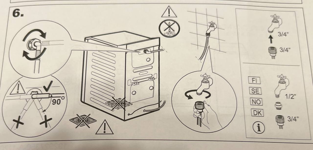

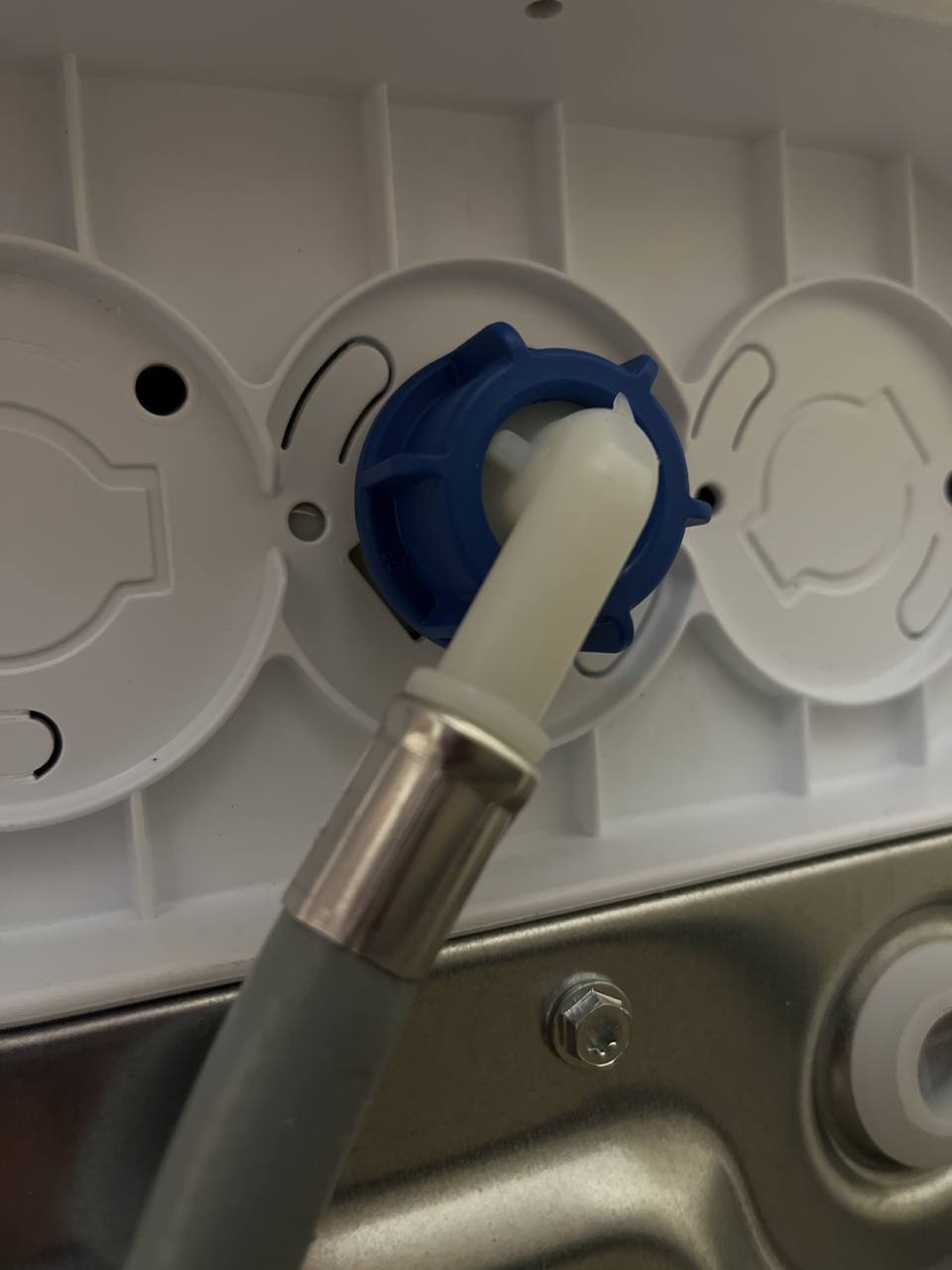

Сегодня мне установили вертикальную стиральную машину Electrolux, после чего во время чтения инструкций я заметила, что заливной шланг расположен на стенке стиралки под углом, чего по инструкции категорически делать нельзя. При этом нарисовано закреплять его именно горизонтально и направо. Но в сети подобного вообще не нашла, шланг у всех идет строго вниз, а инструкция будто бы даже и не предлагает вниз.
Подскажите, как правильнее всего его направить? Наливной кран находится по левую сторону от фото. Мне нужно направить шланг строго вертикально вниз, или горизонтально влево?

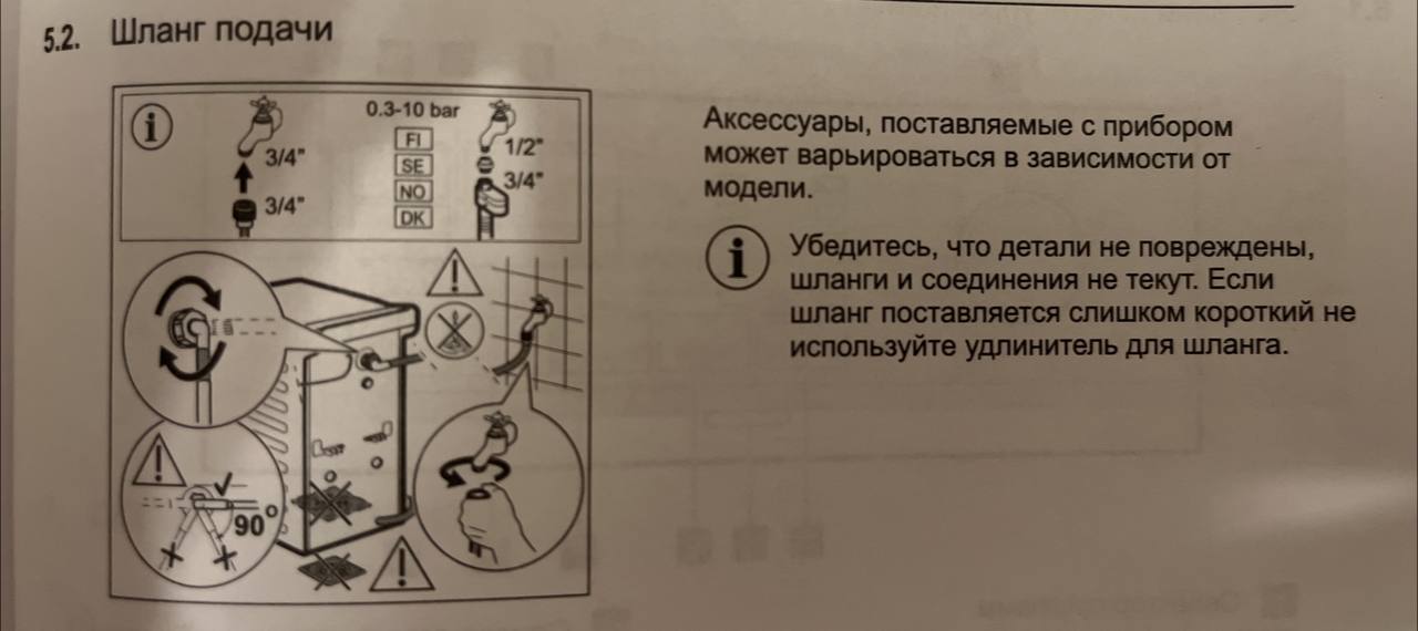

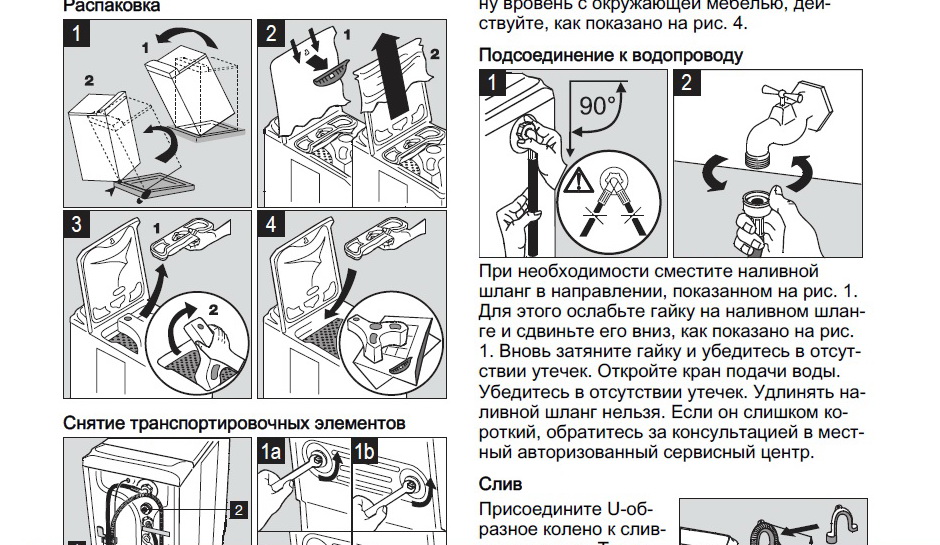

Вот скрин из инструкции к старой вертикалке Electrolux EWB105205W

Для шлангов без аквастопа ориентация в пространстве не важна. Поднесите открученный шланг к заливному отверстию. За машинкой шланг в этот момент должен располагаться так, как он будет лежать после прикручивания. Вот в этом положении и фиксируйте его гайкой. Так узел подсоединения будет испытывать минимальные нагрузки.
На картинках показано положение вниз в идеальном варианте, когда у шланга достаточная длина чтобы и висеть вниз и дотянуться до точки подключения к водопроводу. Зачастую в реальности вертикально вниз шлангу мешает либо недостаточная длина, либо сам корпус машинки придвинутой к стене. Самое главное - без изгибающих нагрузок на узлы подключения.

Крепить так, чтобы нагрузок при тряске машины не было на соединение со стиралкой. Если есть защелки для шланга - туда вщелкнуть

enchained написал: Подскажите, как правильнее всего его направить?
Думается что наименее нагруженное это вертикально вниз, а так в данном случае без разницы, будет работать во всех положениях (даже при направлении вверх будет работать без проблем). enchained, Если он повёрнут так, что бы вщёлнуться внизу в клипсу, то так даже лучше.
А инструкция как минимум странная - где вы видели угол 90 градусов не прямым, а из инструкции выходит, что между горизонтальными вариантами 270 градусов вместо 180 (ведь между третью этого угла обозначено 90 градусов). Да и на картике с восклицательным знаком нет положения вниз (или судя по углу 90 эти диагональные как раз вертикальные), а в средней картике вертикальное положение есть (при этом горизонтально только в одну сторону показано). enchained, Похоже составители инструкции сами запутались в том чего хотят сказать.
