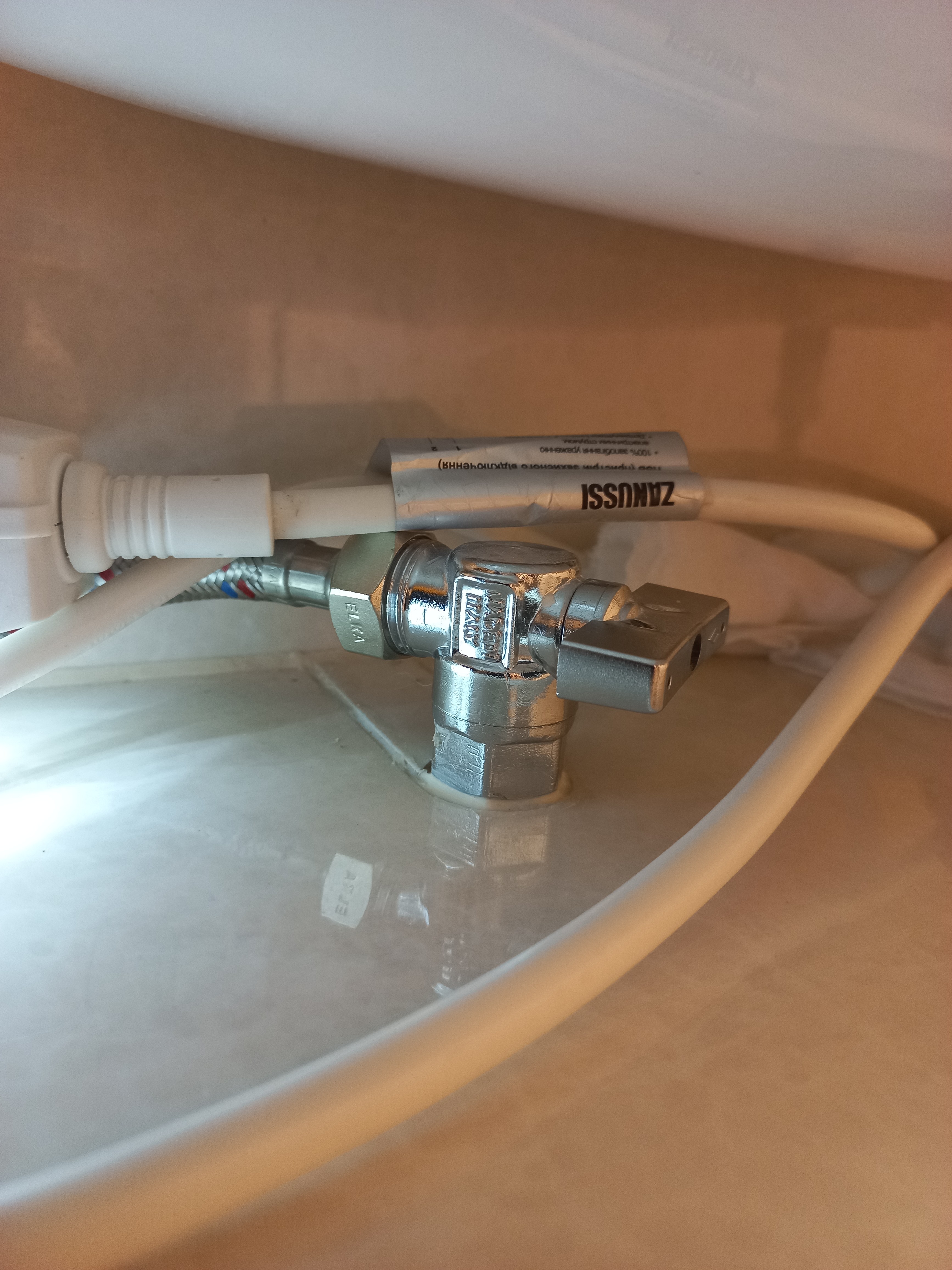

Добрый день! Поставил летом инсталляцию, в верхней полке над ней сделал подводку под бойлер, который повесил выше. Из-за ограниченного места поставил там угловые шаровые краны Bugatti. После покупки разглядывал их и мне много чего у них не понравилось, и тексты выбиты не аккуратно и они почему-то хромированные полностью, не знаю на фото в интернете они матовые... Короче говоря, простояли 2 крана на горячую и холодную воду меньше года, вчера стал включать бойлер, на холодном кране сочится через шток вода, снимаю барашек, а там нет никакой гайки для сальника, смотрю их конструкцию и плююсь... Неужели в оригинале могут эти 2 колечка начать пропускать? Что, кто скажет, разбирать его и менять резинки, но там дб резина NBR, а что поставлю я? С другой стороны, не покупать же из-за резинок новый кран, они стоили неслабо тогда и не факт, что не станет тоже самое!?

Vladimir-K, у меня таких бу текущих краников на даче валяется немало. Иногда реанимировать и ставлю на полив, если ничего под рукой нет другого. Также валяются 2 шт полнопроходных бугатти, которые простояли на объекте 2 мес и перестали держать - продуваются насквозь.

Vladimir-K написал: не покупать же из-за резинок новый кран
Купить новый, нормальный.
Vladimir-K написал: там нет никакой гайки для сальника
С гайкой.
Vladimir-K написал: После покупки разглядывал их и мне много чего у них не понравилось
Раз сразу не нравилось - надо было сдавать обратно. Это как с грибами: сомневаешься - не бери.

strider1978, А что сейчас новое нормальное? У меня стояло 4 полнопроходных бугатти, 2 на батареи, а 2 на стояках горячей и холодной воды и все сними нормально, тьфу тьфу, первые стоят уже года 3-4! Ведь я тогда взял самые дорогие что там были! А теперь, брать явного китайца?

Vladimir-K написал: А теперь, брать явного китайца?
Itap, Stout. Что толку от не-китайца, если потекло?

strider1978, То есть, считаете, что его разбор и замена резинок на штоке это не вариант? У меня они два стоят на видном месте, ставить разные не фонтан, покупать менять 2, это и дополнительная работа и опять деньги! Ведь не факт, что с другими также не получится!? Конечно и этот снять перебрать тоже работа. У меня много колечек разных диаметров, так как приходилось перебирать разные краны с такими кольцами на штоках.

Vladimir-K написал: То есть, считаете, что его разбор и замена резинок на штоке это не вариант?
Посмотрите сколько стоит одно кольцо (правильное, а не из набора за 30 рублей). Не вариант, конечно.
Vladimir-K написал: это и дополнительная работа и опять деньги!
Краны - расходники. Может не месяц-два, но периодически менять приходится. Заодно посмотрите, почему стало пробивать.

strider1978, Я бы посмотрел правильное кольцо, только где? Ни черта себе расходники, я в прошлом году установил инсталляцию, купил новые краны, они стояли меньше года! Более того, ими пользовался всего несколько раз! Они же стоят на бойлер, а я его включал раза 3-4! То есть каждые 8 месяцев - это расходник!?

Vladimir-K написал: Я бы посмотрел правильное кольцо, только где?
Там где ими торгуют. Желательно поштучно, сотня Вам точно не нужна. Одно колечко 50-150 рублей. Там где дешевле - заказ от 1000 рублей.
Шток вставляется изнутри крана, значит кран надо разбирать?
Vladimir-K написал: Более того, ими пользовался всего несколько раз! Они же стоят на бойлер, а я его включал раза 3-4! То есть каждые 8 месяцев - это расходник!?
Нужно понять, дело в кране, или в чём-то другом.

strider1978, Да тут все как раз понятно, потребовался бойлер, поворачиваю ручки двух кранов, горячей воды и холодной, тут же из под ручки холодного засочилась вода, я ее откручиваю и вижу, что она сочится по штоку. Со вторым, купленным вместе все нормально!
NBR должны бы на холодной работать. Ну попробуйте FPM. Важно подобрать макс туго входящее
