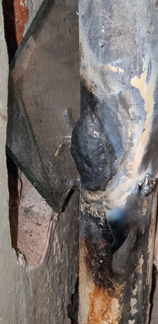

Живу в доме 70 года. Стояки стальные не менялись. Каждую неделю вижу что в какой то момент перекрывают стояки (объявление на 1 этаже) Фонд капитального ремонта дважды уже предлагал заменить стояки, большинство жильцов отказывается. Ходит человек, собирающий подписи, по этажам, впаривает что сделают все плохо и будет течь. За деньги у жео меняли 1,5м стояков, потому что жео за бесплатно просто наваривает кусок металла в точке течи.
Но прикол в том, что соседи не хотели пускать привариться к ним, чтоб цельные стояки были, потому что боятся что после ремонта в их квартире польет. Итого в перекрытиях гнилые трубы. И как то закапала уже тепловая сеть, пришел сантехник, я пожаловалась на плохие трубы в целом. Сказали бесплатно менять никто не будет. У меня вопрос: так ли плох ремонт от ФОК по москве? или жео договорились с человеком, который уговаривает отказаться от кап ремонта, чтоб бабло пилить с жильцов с мелкого ремонта? Если второе, то подскажите можно ли как то заставить поменять трубы из за устаревания? экспертизу может какую нибудь нанять, чтоб принудительно заменили в перекрытиях трубы. Или как нанять нормальных рабочих, чтоб поменяли стояки с согласованием соседей, но при этом жео взял потом на себя отвественность за этот стояк. В жео рабочие совсем криворукие и плохо говорят на русском(((((

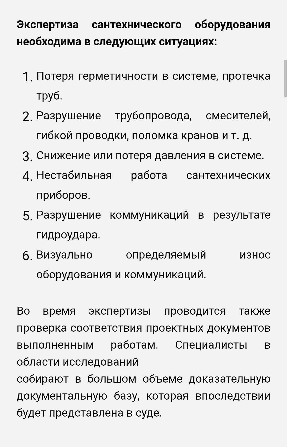

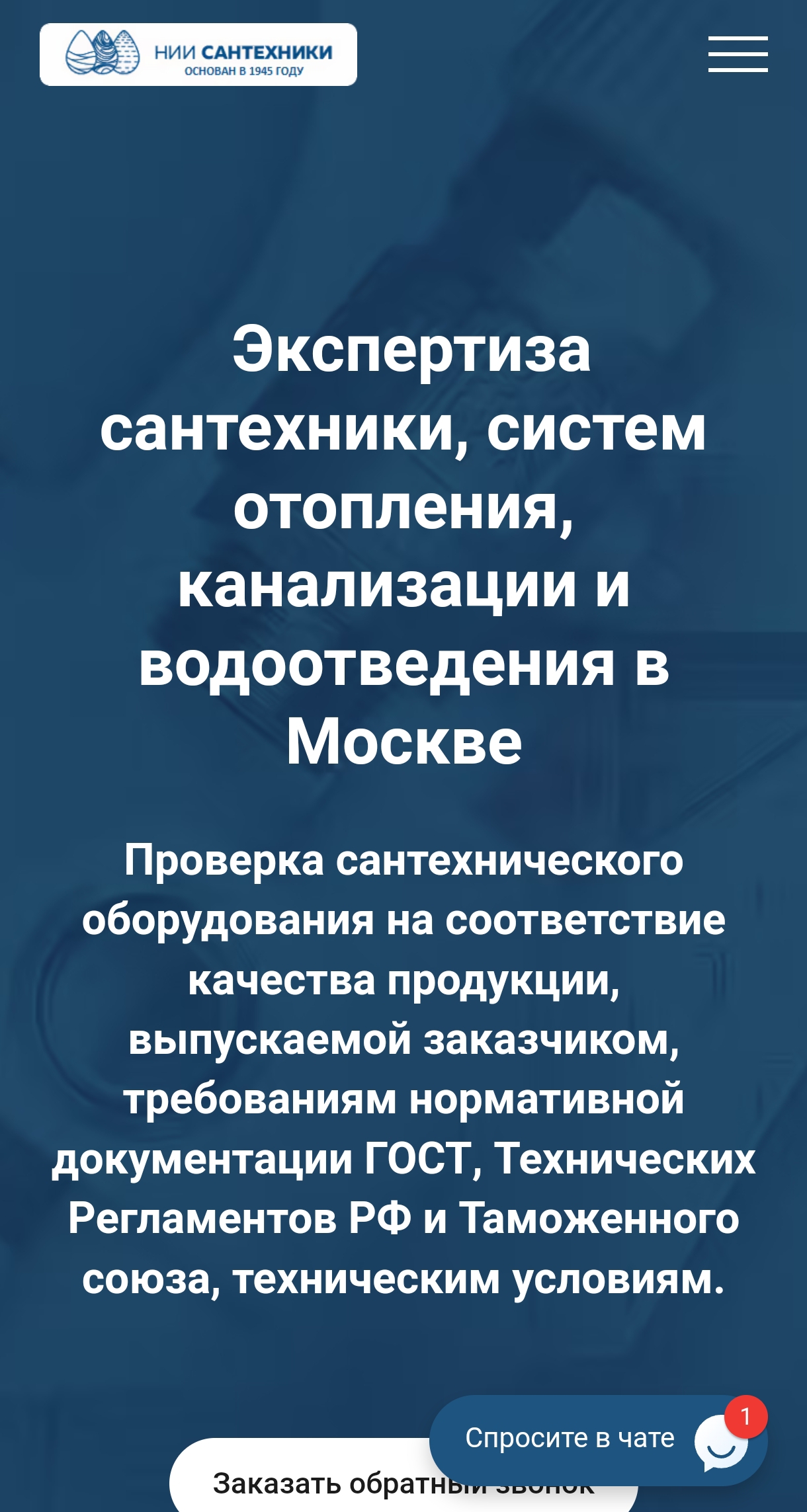

Oliaaa написал: ... экспертизу может какую нибудь нанять, чтоб принудительно заменили в перекрытиях трубы.
Oliaaa обращайтесь https://niisantehniki.ru/expertise/

14.04.2023 в 17:45:01
Technik-san, на основании экспертизы можно заставить заменить стояк за пределом моего пола потолка? или у меня все равно будет торчать куски ржавой трубы, потому что соседи не захотят к себе пустить

14.04.2023 в 18:07:30
Oliaaa написал: Technik-san, на основании экспертизы можно заставить заменить стояк за пределом моего пола потолка?
Oliaaa, - вы сначала обратитесь туда по телефону либо в чат для консультации и они ответят на все ваши вопросы
