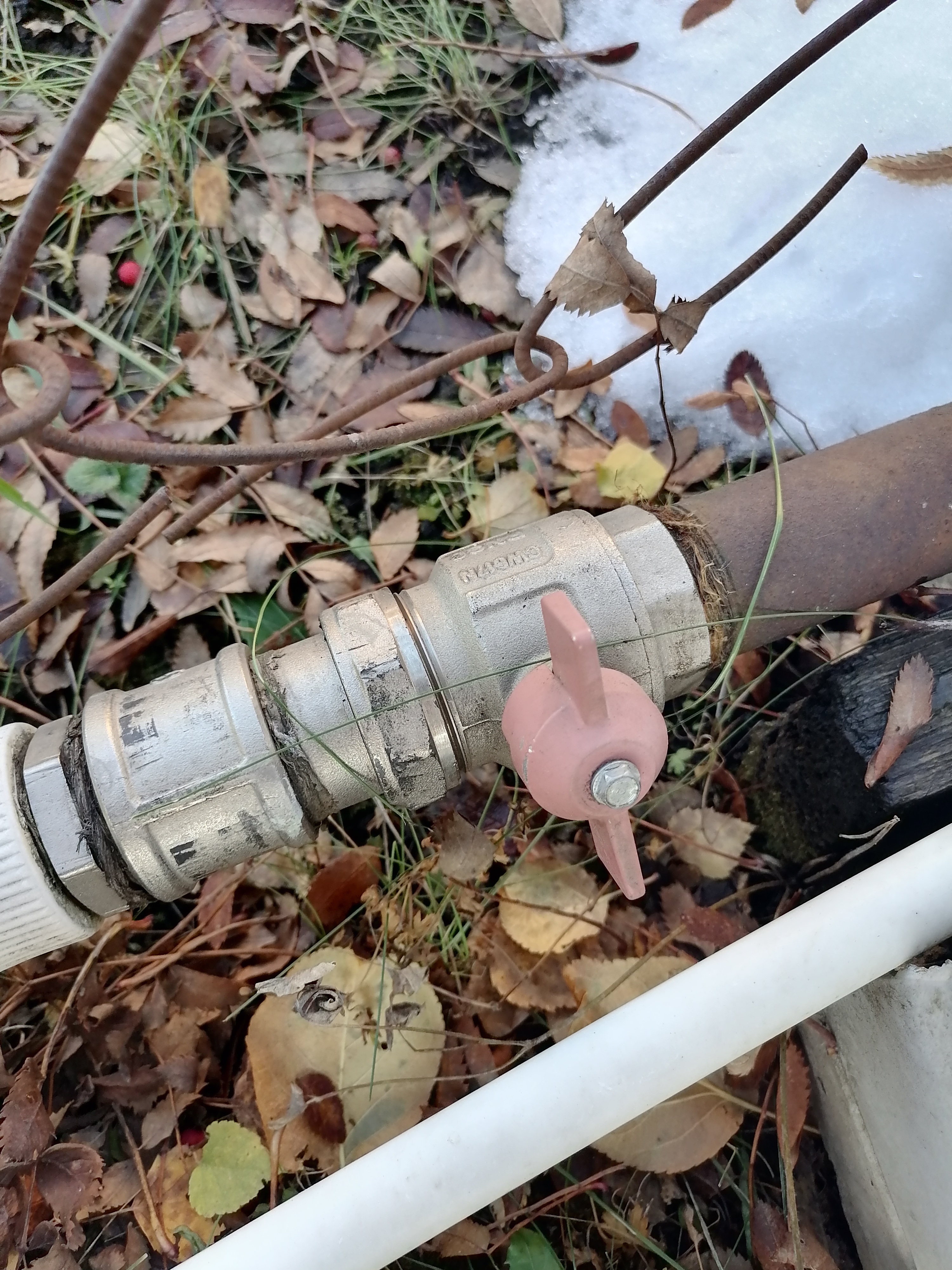

Привет мастерам! На даче на уличной трубе замёрз и треснул по корпусу шаровый кран с американкой 1"1/4.Вопрос следующий:можно вместо него поставить обычный кран или брать с американкой?Резьба на накидной гайке совпадает с резьбой на кране без американки?

Точно нужен такой условный проход? Можно поставить поменьше и подешевле, можно пропиленовый впаять.

strider1978 написал: Точно нужен такой условный проход? Можно поставить поменьше и подешевле, можно пропиленовый впаять.
strider1978, не знаю,честно говоря :swoon Это водопровод с достаточно приличным давлением.Вопрос в том,можно ли накрутить гайку старой американки на новый кран без оной,или менять комплектом.Двукратная разница в цене

dzolu написал: можно ли накрутить гайку старой американки на новый кран без оной
Можно если есть возможность крутить одну из труб (обычно такой возможности нет). И кран без американки короче чем с ней.

dzolu, поставьте новый шаровый и перед заморозками ставьте ручку на 45 градусов.
strider1978, В общем,делаю такой вывод,что не стоит выделываться,а надо купить кран с американкой,да и поменять спокойно

dzolu написал: ,можно ли накрутить гайку старой американки на новый кран
Да.Если купить такой же с американкой.
dzolu написал: на новый кран без оной,
Не получится. Там в разъеме конус.

dzolu, главное не забывать на 45 град ставить
Это зачем? 45 такой же открытый как и 90.
