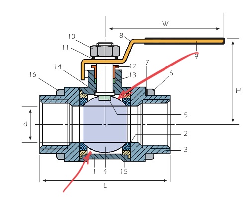

BV,
напомню - мы тут о краниках, управляемых вручную,
Мне на минуточку показалось, что речь шла о возможности установки нового крана на старую американку, что бы сократить расходы топикстатртера. Но поскольку мне вообще-то все равно, о чем говорить (как впрочем и Вам) - то можем обсудить и ручные краники. Итак, основная проблема - лед внутри крана, причем кран, как я полагаю - несовершенен. Я бы делала их на манер кранов от манометров - с таким хитрым отводным каналом в сторону. Конструкция обычного шарового крана не позволяет сделать боковой отвод (для сброса воды на зиму), но позволяет отвести воду из полости шара (сверлением отверстия). Я это предложила, Ваш ход.

А зачем ставить кран под 45? Попробую угадать:
Что бы снять давление в этом объеме (стрелки) так?

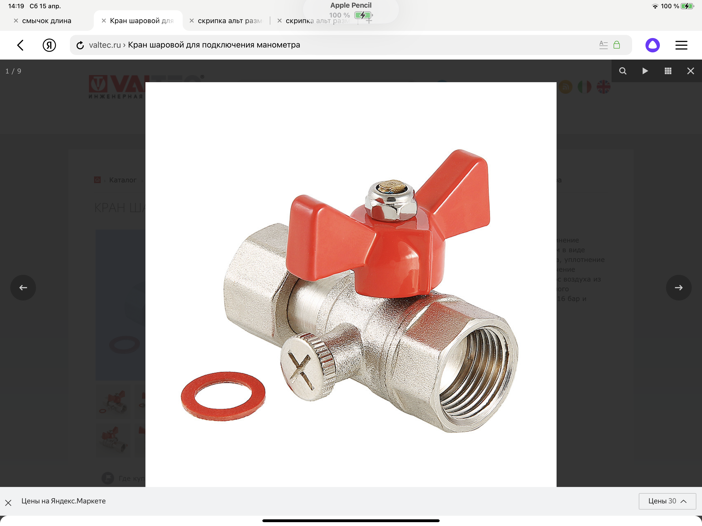

Сообщений: 139376
15.04.2023 в 14:09:16
https://valtec.ru/catalog/truboprovodnaya_armatura/sharovye_krany_specialnogo_naznacheniya/kran_sharovoj_dlya_podklyucheniya_manometra_vt807n.html
Но... Заморозьте)
Если не хочется 45 град - есть клиновые задвижки, но и они не защищены от дурака, если оставить закрытыми.

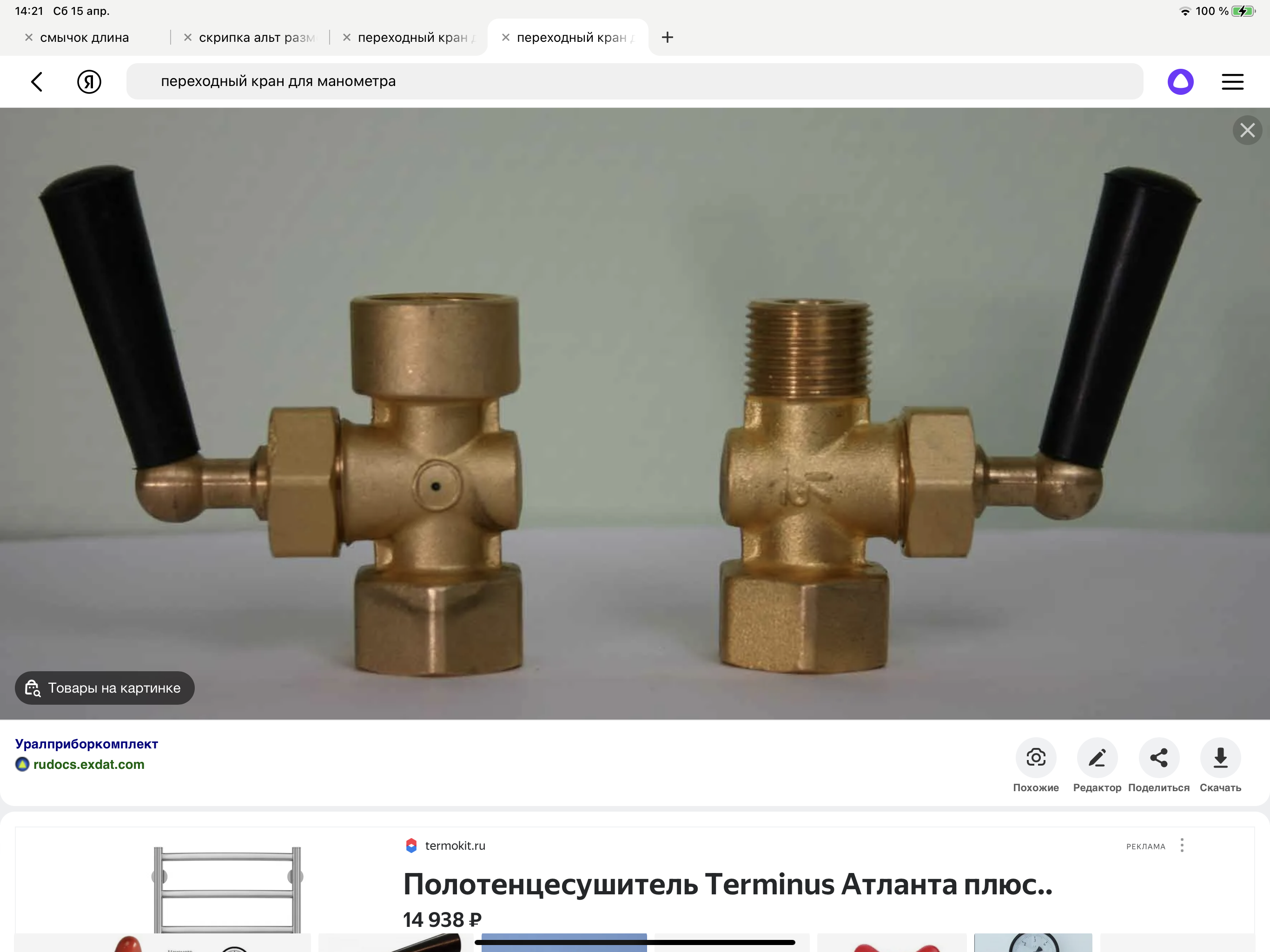

15.04.2023 в 14:23:20
По Вашей ссылке вот такой
А я говорила про такой:

Сообщений: 139376
15.04.2023 в 14:27:39
MADONNA написал: По Вашей ссылке вот такой
MADONNA, Вы говорили:
