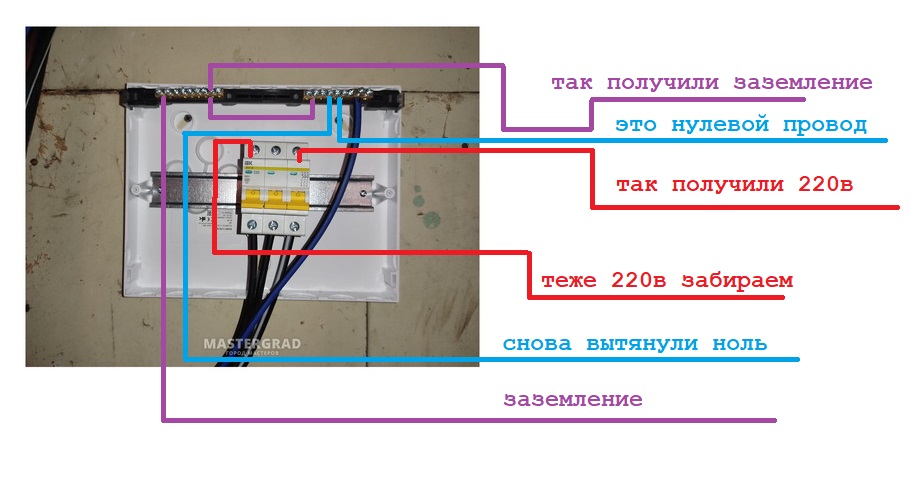

milayon
milayon
Регистрация: 22.06.2021
Хабаровск
Сообщений: 79
15.05.2023 в 03:02:56
Посмотрите фото, я правильно всё понял? Только не ясно, почему в каждой отдельной фазе должно быть 220 вольт? Заходит три фазы, в каждой из них 220 - получается 660 должно быть, а не 380 (и тем более 330 как там сказали). С другой стороны логично что 330 может и правда заходит, получается 110 на одной фазе, тогда 220 сделать это надо скрестить две фазы из трех? Я просто рассуждаю )))
Если долго мучаться, что-нибудь обязательно получиться!
milayon
milayon
Хабаровск
Сообщений: 79
15.05.2023 в 03:55:19
Одна фаза, один ноль-это 220. Так электрик сказал который щиток подключал Дословно: берешь одну фазу-ноль. Это получится 220.
посмотрите на схему что составил, можно так делать? заземление только не знаю как делать, можете объяснить?
MaSeVi
MaSeVi
Регистрация: 08.10.2009
Сообщений: 18598
15.05.2023 в 08:56:17
milayon написал: Одна фаза, один ноль-это 220. Так электрик сказал который щиток подключал
Да.
milayon написал: Дословно: берешь одну фазу-ноль. Это получится 220.
Да. Только после этого вводного автомата д.б. и другие, так называемые групповые автоматы.
milayon написал: заземление только не знаю как делать
Не д.б. перемычки между шинами N и PE
