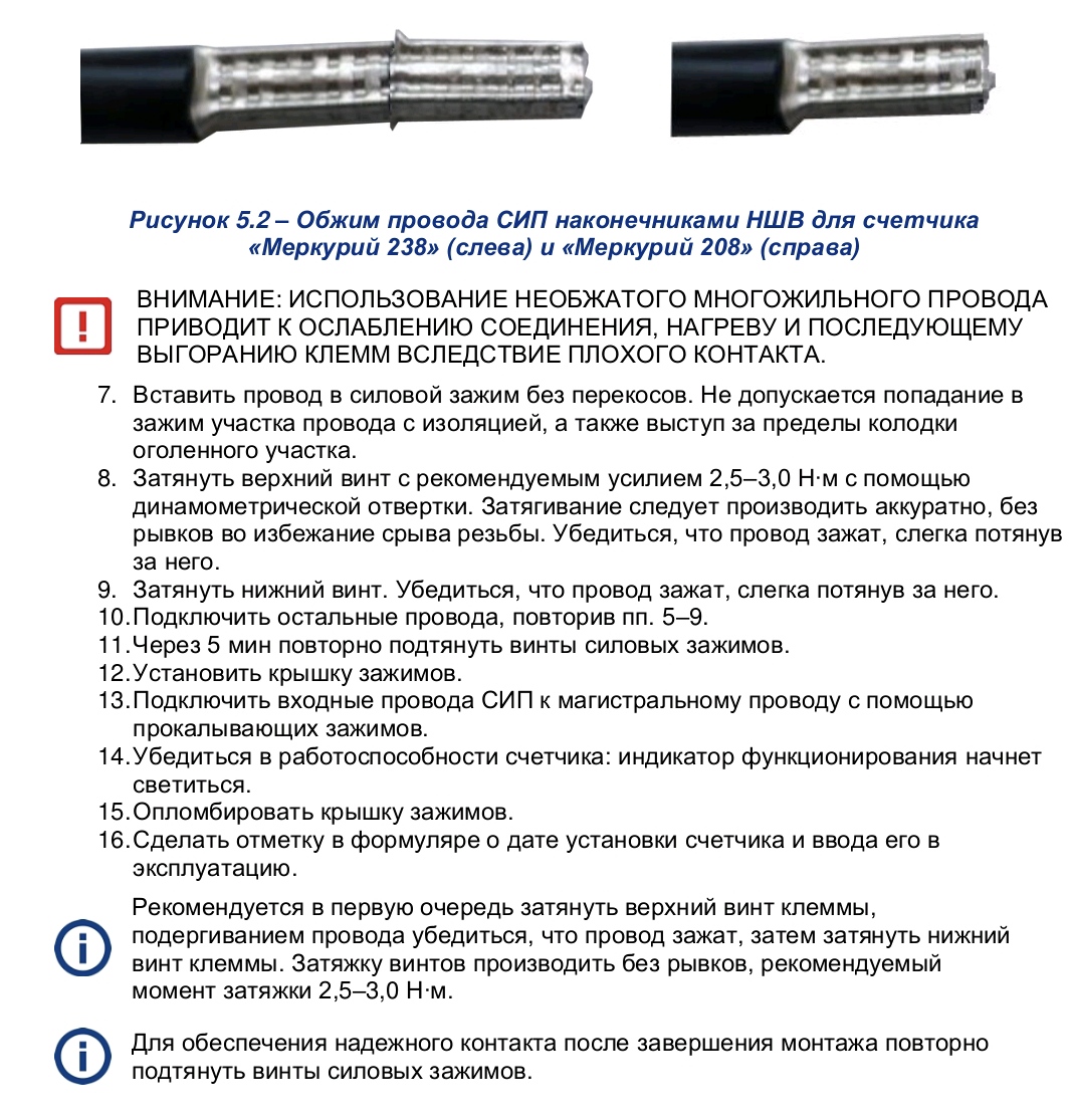

СтранникXXI написал: ВТБ!, справедливости ради, половина этой фразы совершенно безграмотна и не может служить никаким аргументом где-бы то ни было. На фото ТС одножильный провод.
СтранникXXI, многожильный 100% и точно без наконечников, не снял фото когда провод вытащили из счетчика. Через месяц будут менять счетчик, сниму.

s.chikarov написал: многожильный 100%
Одножильный, 146%. Хотя и многопроволочный.

Radio написал:
Radio, Но, это не отменяет рукожопость монтажников, которые не затянули как следует. При этом имеет значение, что если производитель требует опрессовки втулочными наконечниками, она должна быть выполнена.
Да, ни фига.

dokar написал: если производитель требует опрессовки втулочными наконечниками
Инструкция преподробнейшая, явно писали авторы софта. :) У СИП 25 кв.мм жилы многопроволочные. ;)

dokar написал: это не отменяет рукожопость монтажников, которые не затянули как следует
При том, что в инструкции есть требование повторить затяжку через несколько минут.

dokar написал: если производитель требует опрессовки втулочными наконечниками, она должна быть выполнена.
А если производитель потребует кокаину и женщин, это тоже должно быть выполнено? :a

Radio написал:
Radio, Первое уголовнонаказуемо , второе - исключительно за счет производителя . :p

ВТБ! написал:
s.chikarov написал: на что упирать при разговоре с ними
Модель счётчика какая? В паспорте есть фраза: "ВНИМАНИЕ: СЛАБАЯ ЗАТЯЖКА ВИНТОВ КЛЕММНОЙ КОЛОДКИ, А ТАКЖЕ ИСПОЛЬЗОВАНИЕ МНОГОЖИЛЬНОГО ПРОВОДА БЕЗ НАКОНЕЧНИКОВ МОЖЕТ ЯВИТЬСЯ ПРИЧИНОЙ ВЫХОДА СЧЕТЧИКА ИЗ СТРОЯ И ПРИЧИНОЙ ПОЖАРА."
ВТБ!, Ну да, такую хрень на счётчик. вижу впервые. Значит создали супер-пупер-интеллектуальный счётчик.С огромными габаритами , кстати. Нормальные контактные группы так и не проработали. :net:
