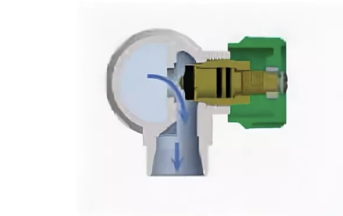

Всем привет. Такая ситуация. Стоит бойлер 10 лет, всегда работал при отключении гор воды в квартире. 1 раз в год, 2 недели. В этом году поменял гребёнку на горячую воду, поставил Фар. Сейчас стал включать бойлер - горячей воды в гребенке нет с бойлера. Давление 0. Холодная идёт в бойлер без вопросов. Снял шланги, обратный клапан. Включил горячую из стояка, выход из холодного отвода есть, помыл ржавчина ушла. Заменил клапан на новый, собрал правильно включил. Шёл налив максимум минуту шумело, горячий смеситель плевался воздухом сначала.потом все стихло ни воды ни воздуха. В чем может быть причина. На гребёнку первая мысль но как понять на обратную она работает или нет, в сети смотрел артикул вроде как проходная в обе стороны. Ещё есть подозрение на трубку забора горячей воды внутри бойлера, но не пойму тоже как проверить.

Краник в гребенке, тарелка выполняет роль обратного клапана.

MADONNA написал: Краник в гребенке, тарелка выполняет роль обратного клапана.
MADONNA, но не в ФАР при любом открывании ( в других при полном открывании. ) И да, при направлении в горячую гребенку поток направлен на открывание тарелки

BV написал: ри направлении в горячую гребенку поток направлен на открывание тарелки
Скорее всего у него сбоку к гребенкам подключены магистрали, а при включении бойлера подача в гребенку ГВС как раз происходит от ответвления. То есть навстречу обычному направлению потока.

MADONNA написал:
MADONNA, да все верно. Разберите коллектор...

BV,
Допустим у него такой
