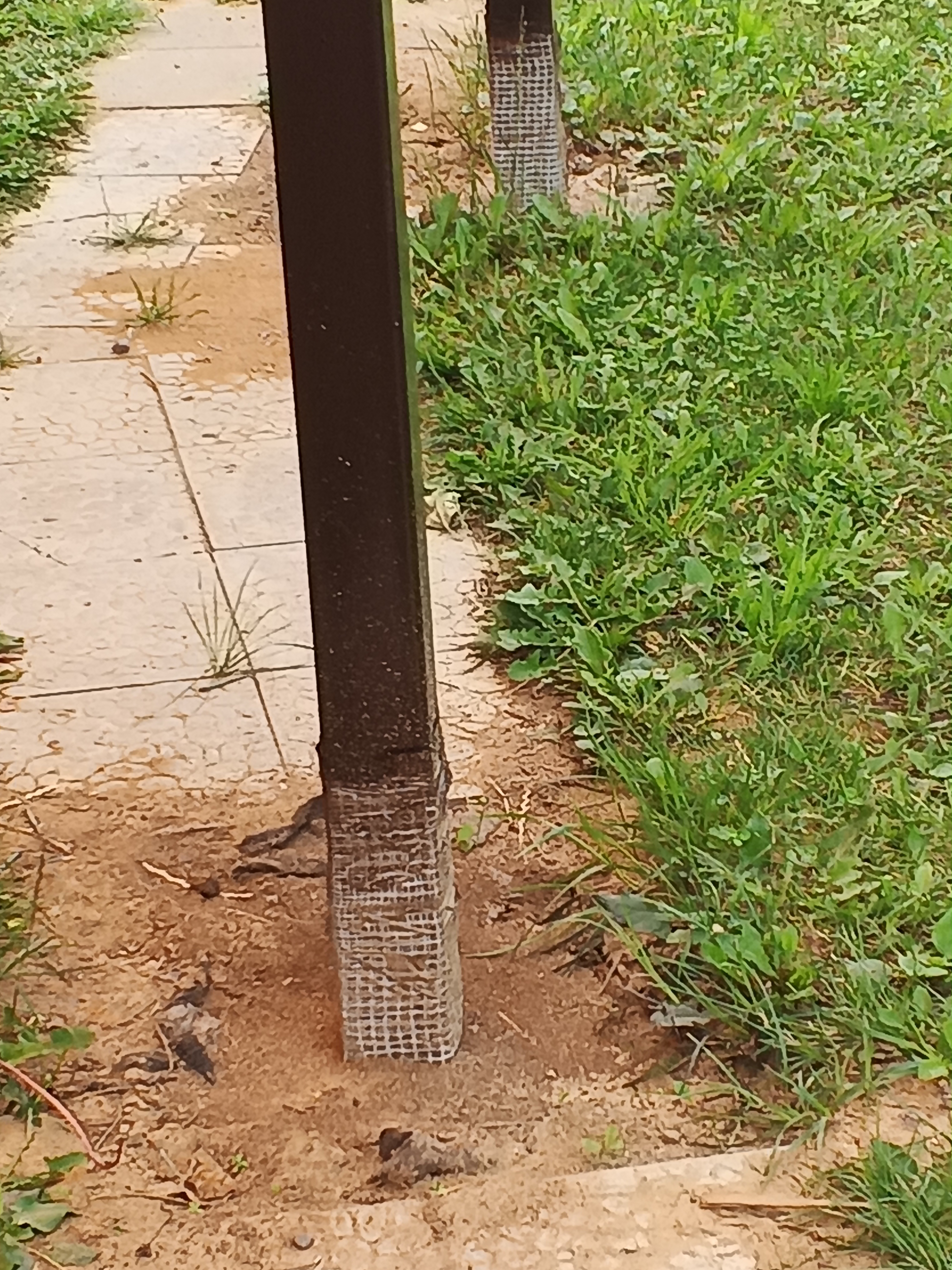

fhntv, что именно там вода будет рвать? И что изменится при забутовке?

BV написал: что именно там вода будет рвать?
вода должна уходить вниз без препятствий и забутовка для этого и служит
Сообщений: 139857
11.07.2023 в 13:42:36
fhntv, заливается самый низ сантимов 20, вода уходит через песок с гравием. Где проблема?

BV написал: Где проблема?
проблема в том что это не нужно никак столб держится в буте фрикционно зачем месить и заливать вообще ? смысл ?

fhntv написал:
fhntv, не обязательно, по желанию, или если грунт совсем слабенький

BV написал: по желанию, или если грунт совсем слабенький
подбетонка это рудимент ...

Не очень комфортно работать с длинными вертикальными стойками, поэтому я вместе с армированием, монолитно из бетона выпустил 200 мм стальную толстостенную трубу. Диаметр/периметр - одинаковый с диаметром/периметр основных стоек. После такой подготовки того, что в грунте - расшил болгаркой вертикально на те же 200 мм основные стойки на четыре части и в таком виде одел на торчащие из бетона 200мм. Далее прихватить стыки и сборка верхней части (ваш случай) .. я собирал верхнюю часть по уровням и по месту после приварки стоек. Сваркой варил стыки стоек к торчащим из бетона 200 мм трубам по разрезам - вертикально по всем 8(восемь) местам разреза. Т.е. длинна сварочного шва получается по 180 мм (примерно) на каждый из восьми мест сварки каждой из стоек.

Подскажите, если, допустим, под забутовку стойки 80х60 щебнем - какую лунку бурить 200 или 150 норм? Я так прикинул А4 (внешний 200, след 150. Профиль белый) на 200 кажется слишком жирно, а на 150 более мелкий щебень нужен. У меня есть ребир на 2к. Думаю один на 200 не осилю...

150 и щебень с песком с проливом

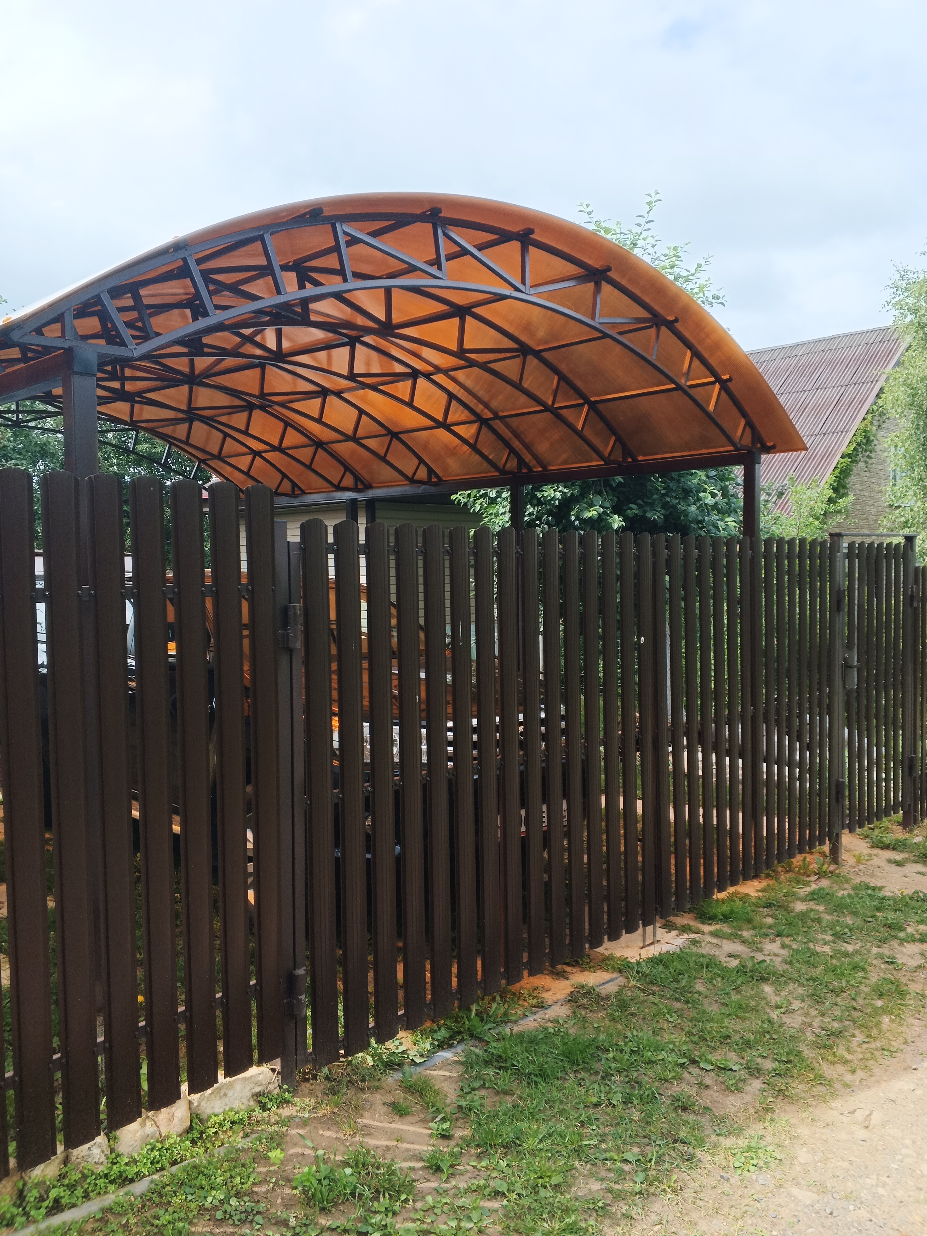

Сразу про вариант 3 — он не пройдёт по цифрам. Плита 540×540×60 это 0,0175 м³ бетона, то есть \~42 кг, шесть штук = 250 кг общего веса; а ветровой отрыв для навеса площадью 4×5,42 = 21,7 м² в Подмосковье (w0 ≈ 0,23–0,3 кПа) с аэродинамическим коэффициентом наветренной кромки до −1,5…−1,8 даёт 1–1,5 т подъёмной силы, и пригруза под это нужно 2–3 т, то есть 0,8–1,2 м³ бетона, а не 250 кг «плиточек». Плюс снег: III снеговой район, s0 = 1,5 кПа, расчётные 2,1 кПа на 21,7 м² = \~45 кН, это \~4,5 т, на средние стойки придётся по 700–800 кг — 6-сантиметровая неармированная плита под такой точечной нагрузкой работает на пределе и треснет по краю подпятника.
И главная беда «положить и присыпать» — пучение: под подошвой 0,3 м² грунт зимой поднимается неравномерно, плиты между собой не связаны, и навес через сезон встанет ромбом или уедет. Вариант 2 (швеллер по 4-метровой стороне на блоках) тоже лечит только одну ось, а незавязанная сторона 5,42 м как раз и будет работать на опрокидывание при ветре вдоль неё.
В ваших условиях (окультуренный участок, техника не зайдёт, бетонировать не хочется) самое рабочее — винтовые сваи 89–108 мм с лопастью 250–300 мм, завинчиваемые вручную рычагом на 1,5–1,8 м: пятно под работу всего 20–30 см, между посадками встаёт спокойно, бетон не нужен вообще. На оголовок ставится переходная пластина, к ней болтами М12–М16 крепятся ваши подпятники 200×200 — этот узел штатно держит и отрыв, и сдвиг.
И отдельно про жёсткость: рама 4×5,42 на 6 стойках без раскосов при ветре вдоль длинной стороны «складывается» в параллелограмм, поэтому либо по два раскоса в плоскости длинных сторон, либо жёсткие узлы в кровле — иначе никакое крепление к основанию не спасёт. Если бурить/крутить категорически нельзя, то честный путь только один — заглублённый железобетонный ро
