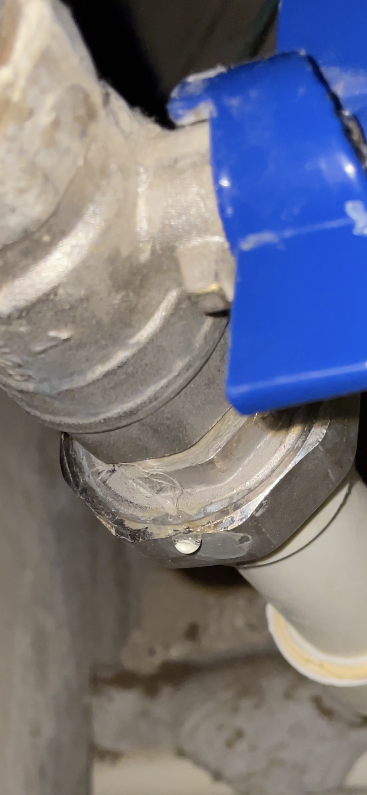

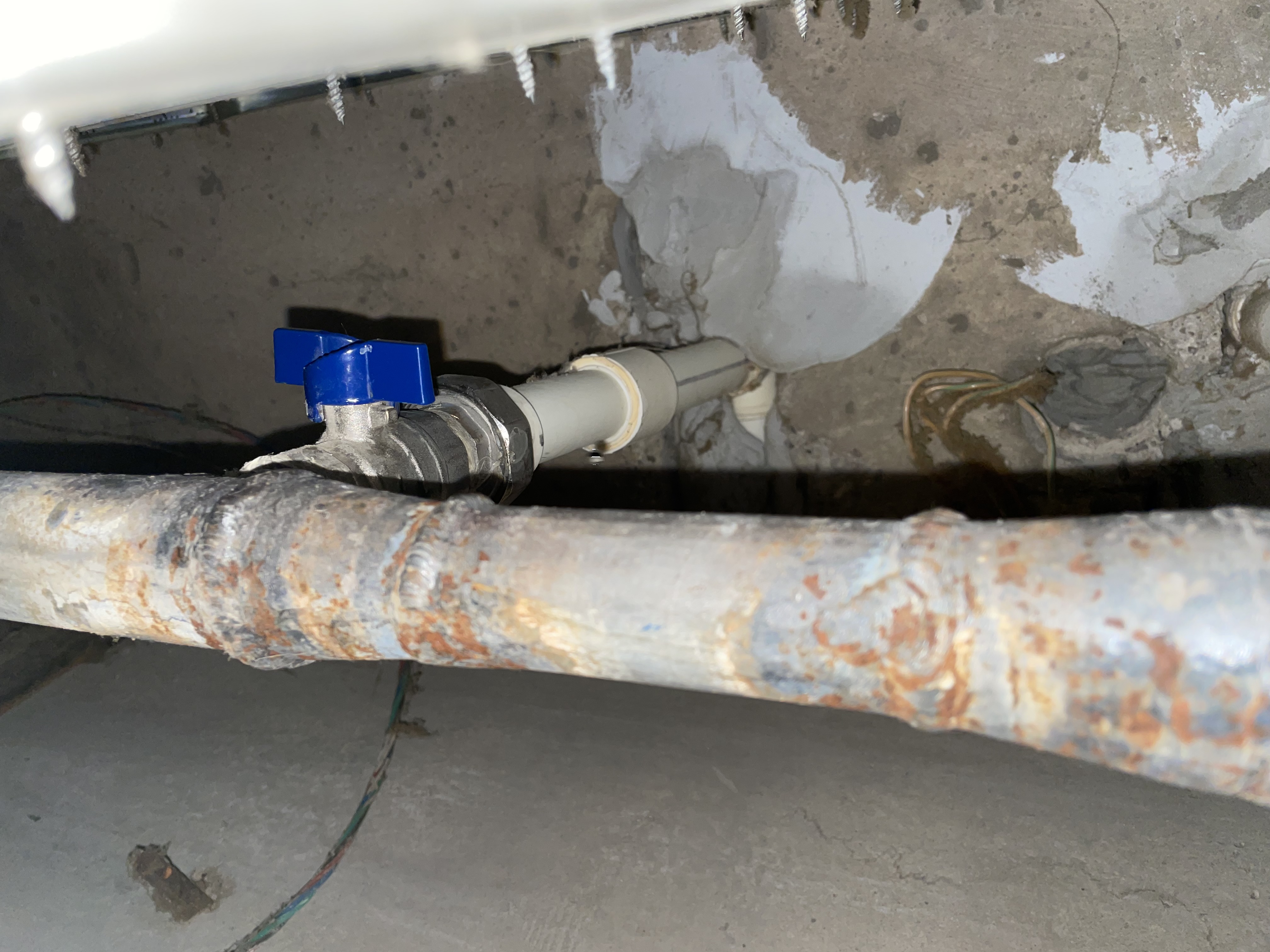

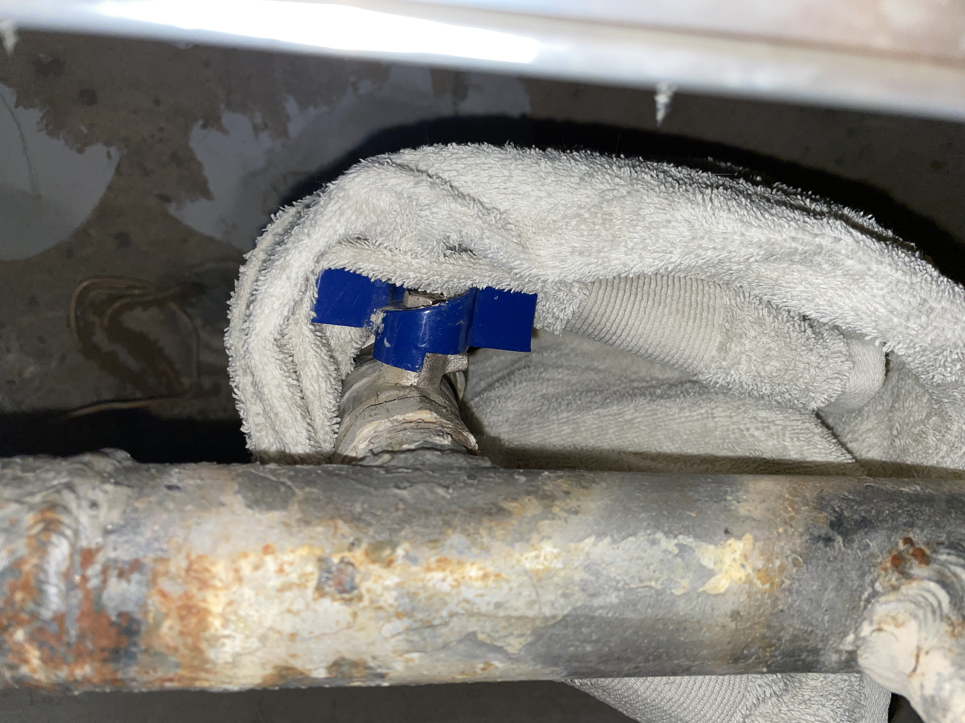

Доброго времени суток. Подскажите, пожалуйста, капает отсюда. Это вентиль ПС, капает 150 мл в час, горячая вода отключена из-за проведения летних работ. Сантехник из Управляющей компании со вчерашнего дня не перезвонил даже. Пыталась перемазать мазюкой сантехнической и паклей, но это не помогло, сейчас просто подкладываю полотенце. Что делать ? Искать другого сантехника? Но как перекрыть воду, чтобы он смог работать, это же должен делать сантехник из Управляющей компании, но он просто не отвечает или у него выходные? Чья это зона отвественности? Перекрыла оба крана ПС, потом пыталась слить воду из ПС, но это не помогло, вода не остановилась. То есть шаровый кран, видимо, тоже дохлый. Возможно, что гайку прсото надо подкрутить, и это остановит течь ? Дома нет трубного ключа, а ключ на 5 см не подходит. Спасибо за помощь откликнувшимся.

У вас два крана, перекройте оба. Некоторое время будет капать, потом перестанет.

АлекСАН_dr, оба перекрыла. Это не помогло. :( после перекрытия сливала воду из полотенцесушителя, она не заканчивается, как я поняла, шаровой кран, видимо, сдох ?

Valeria_V, выделенный текст , ваша. Вызывайте аварийку, пусть перекроют стояк.

Valeria_V, как давно вам меняли полотенчик и кто так нарукожопил?

dmitrovski, спасибо. в аварийке вчера ночью сказали подставить таз и ждать сантехника. Но он до сих пор не приехал. То есть подкрутить гайку не получится? Надо все менять?

dmitrovski, синий кран был установлен по умолчанию при сдаче дома. А трубы ремонтники делали 7 лет назад. Подскажите, если шаровой кран не закрыл воду, то ему кранты? Разве в управляющей не должны его поменять ? Извините за море вопросов. Прсото потихоньку схожу с Ума. Я в этом совсем ничего не понимаю. Ещё и стена закрывает доступ к этим трубам. Кажется, что словлю инфаркт.

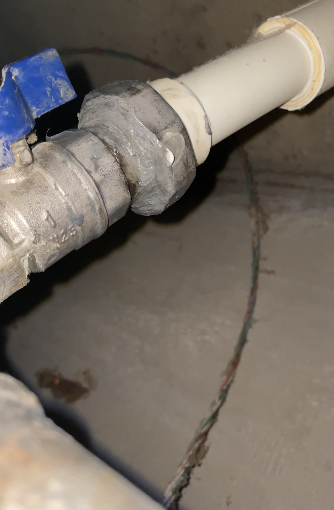

Небольшое дополнение. А вот эту огромную гайку нельзя подкрутить, чтобы не текло? Или это не решит проблемы?

Valeria_V написал: Небольшое дополнение. А вот эту огромную гайку нельзя подкрутить, чтобы не текло? Или это не решит проблемы?
Valeria_V, можно подкрутить должно помочь, но при следующем отключении вряд-ли поможет, точнее сказать - не поможет

dmitrovski, то есть опять потечёт? Или вообще будет писец?)

10.06.2023 в 20:09:52
