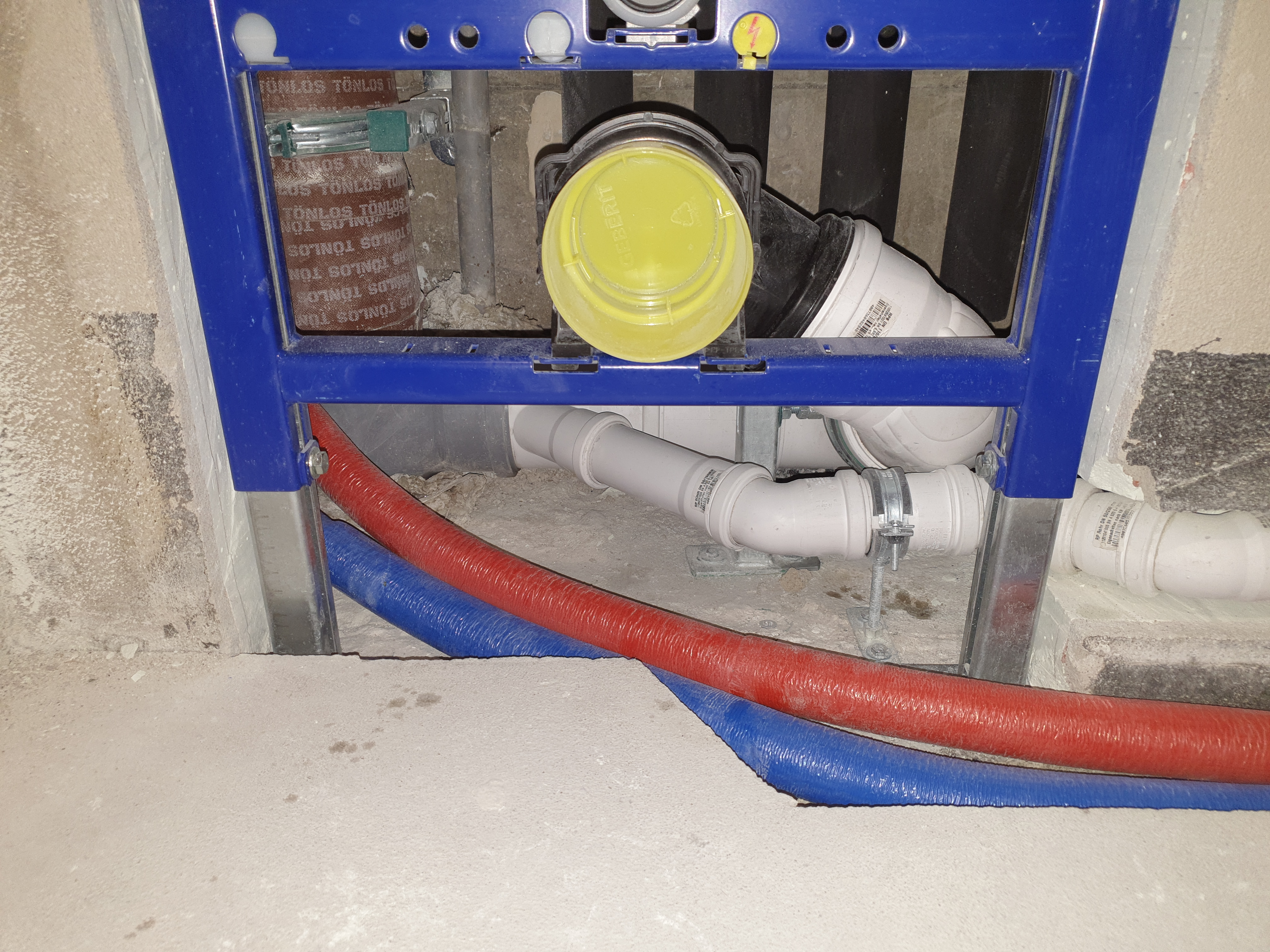

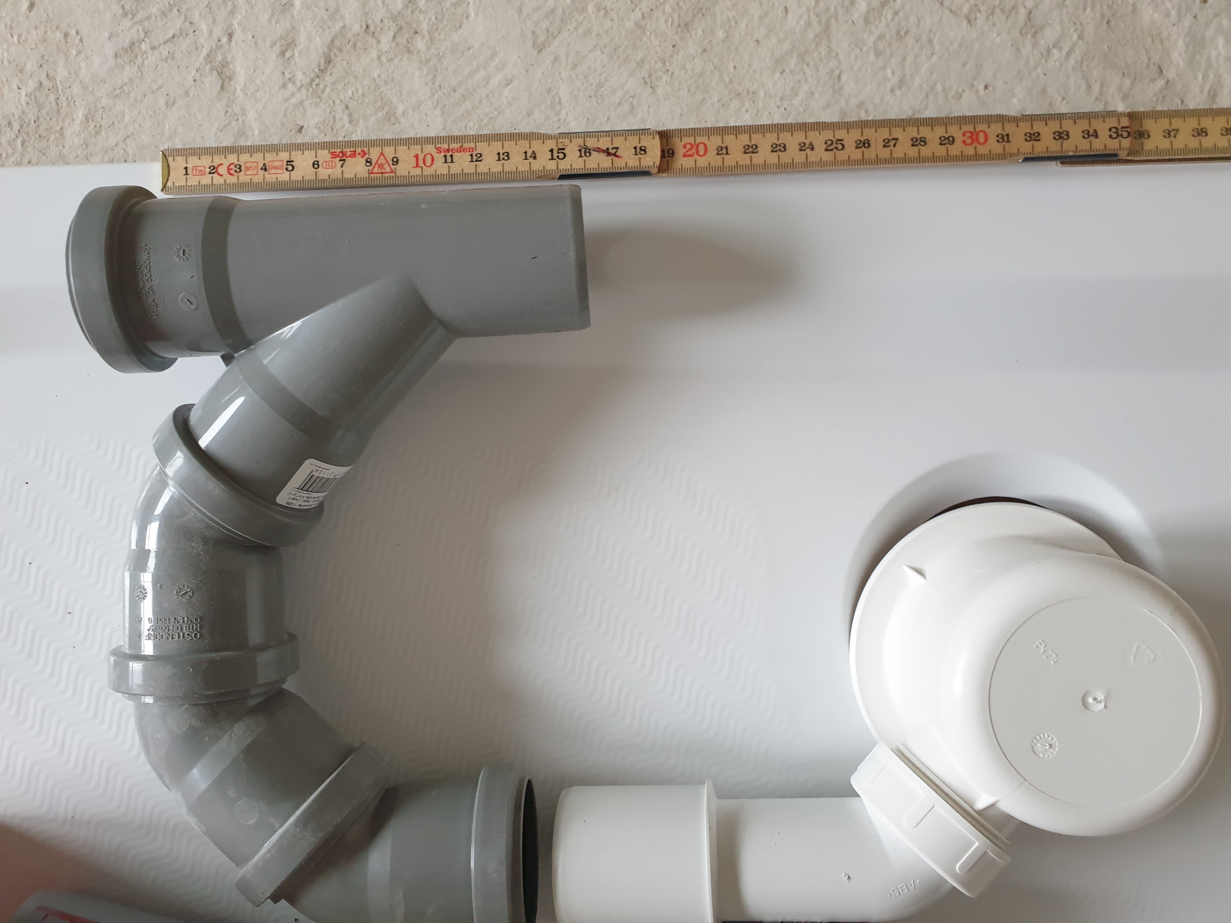

Труба 50. Никаких 40! Уклон не менее 2 см на метр! Крествину заменить на прямую 110х110 и рисовать эскизы, чтобы не иметь себе мозги дурацкими идеями ;)
ВТБ!
ВТБ!
Дилетант
Сообщений: 26143
18.06.2023 в 10:59:44
BV написал: Труба 50. Никаких 40!
И велика ли будет разница на прямом отрезке в полметра? Неужто 30 литров в минуту не пропустит?
Тогда подскажите адекватный сифон с боковым подключением трубы 50 мм. Ограничений по высоте сифона нет. В какой ни ткни, гидрозатвор не более 50 мм. Достаточно?
BV написал: Уклон не менее 2 см на метр!
3 градуса -это определённо не менее.
BV написал: Крествину заменить на прямую 110х110
Нынешнюю двухплоскостную 110х110х50 меняю на двухплоскостную 110х110х110 с эксцентриком 110х50.
Я только клиентов убеждаю не делать глупости. Но они деньги платят. А вы можете как хотите.
Про уклон читайте СНиП. Чем будете градусы измерять - траспортиром? ;)

18.06.2023 в 11:53:31

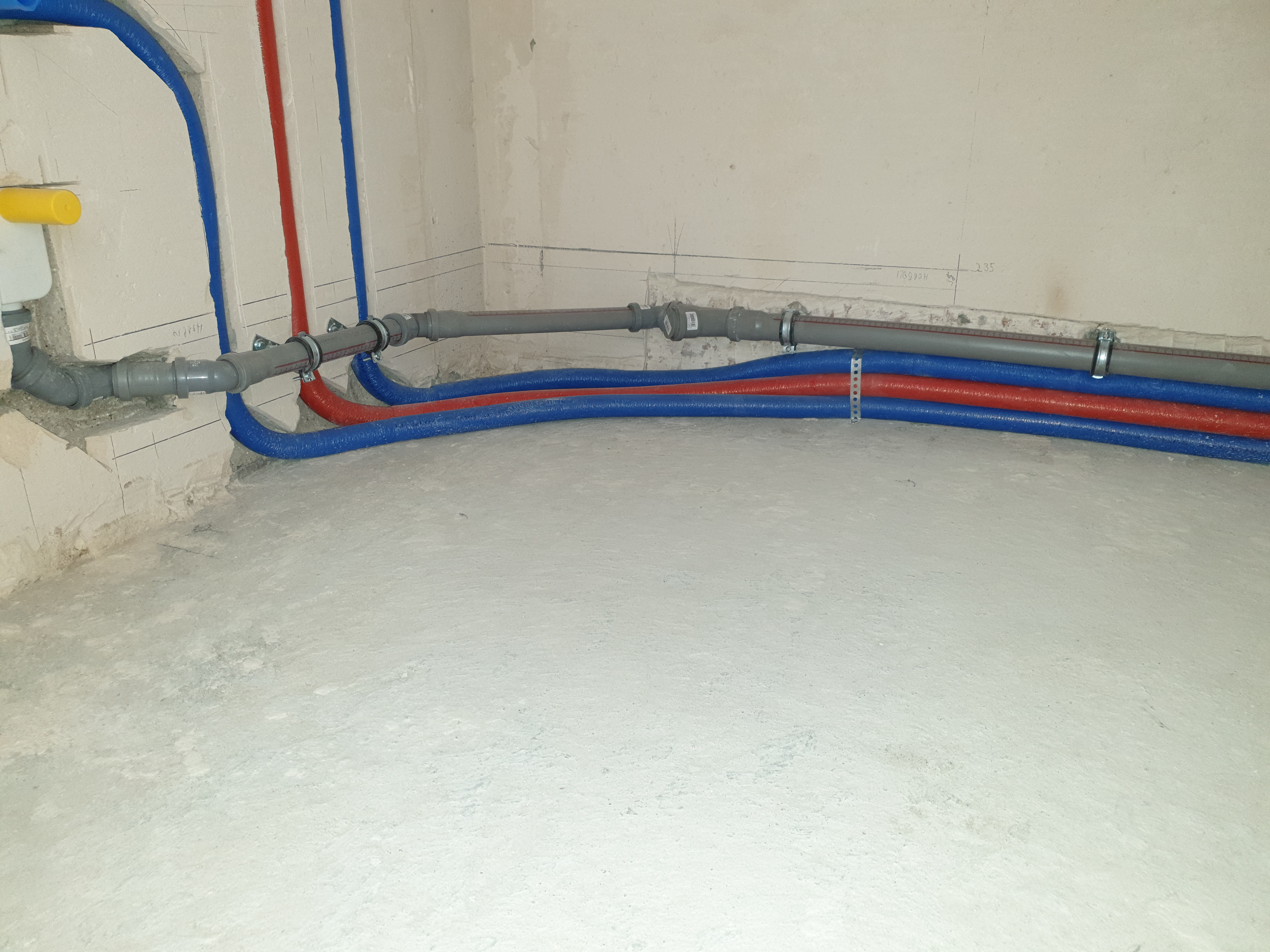

ВТБ!, есть два хороших варианта сделать максимально низко
  1. Двухплоскостная 110 крестовина, или одноплоскостная "плавная", с закругленными отводами.
В зависимости от планировки, которую вы не показали, вместо описания текстом. И, далее эксцентрик. Но его желательно повернуть, не совсем в нижнее положение. Что уменьшит "выигрыш" в высоте, который был относительно крестовины двухплоскостной 110 50 , с 25 мм до 0. Можно поставить эксцентрик в нижнем положении, если сверху этажей не много. 2.Вар. поставить вниз тройник 110 50, в него - поддон. И над ним, над этим тройником в стояке, тройник 110 и в него -унитаз. Но, чтобы так делать, надо знать уровень до чистого пола, а не "сколько от плиты" и унитаз должен быть подвесным.
Других, нормальных, вариантов нет. "Опускание стояков" делается исключительно в квартире этажом ниже. Все эти восстановители раструбов и прочие хитрые штуки годятся в крайнем случае для верхних этажей, малоэтажных домов или для открытых доступных стояков и отводов от потребителей внутри одного помещения. И, в любом случае начинать надо с того, чтобы закрепить нижнюю трубу или убедиться в наличии надежного крепежа этажом ниже, что маловероятно, т.к когда вы отрежете раструб, ничто не будет удерживать эту трубу от сползания вниз. "Сухие трапы" имеют низкую пропускную способность даже новые. В эксплуатации она только уменьшается. Смысла в них большого нет, т.к общий уровень определяется не размером по высоте трапа, а уклоном трубы 50, и расстоянием от верха этой трубы до решетки. Эти размеры у разных типов трапов сильно не отличаются.
,p.s сразу, поддон и трап по в конечном итоге по высоте ничем не отличается, все, что касается канализации. Разница только в условной доступности сифона/трапа с поддоном и трапа залитого в пол. Но это тоже не факт, что с поддном у вас он будет доступен.

Загрузил одно из видео, которое обычно снимаю для разъяснения для последующих работ. В данном случае канализация для поддона и его итоговая высота для раскладки плитки и т.д Предварительно заменил тройник в стояке

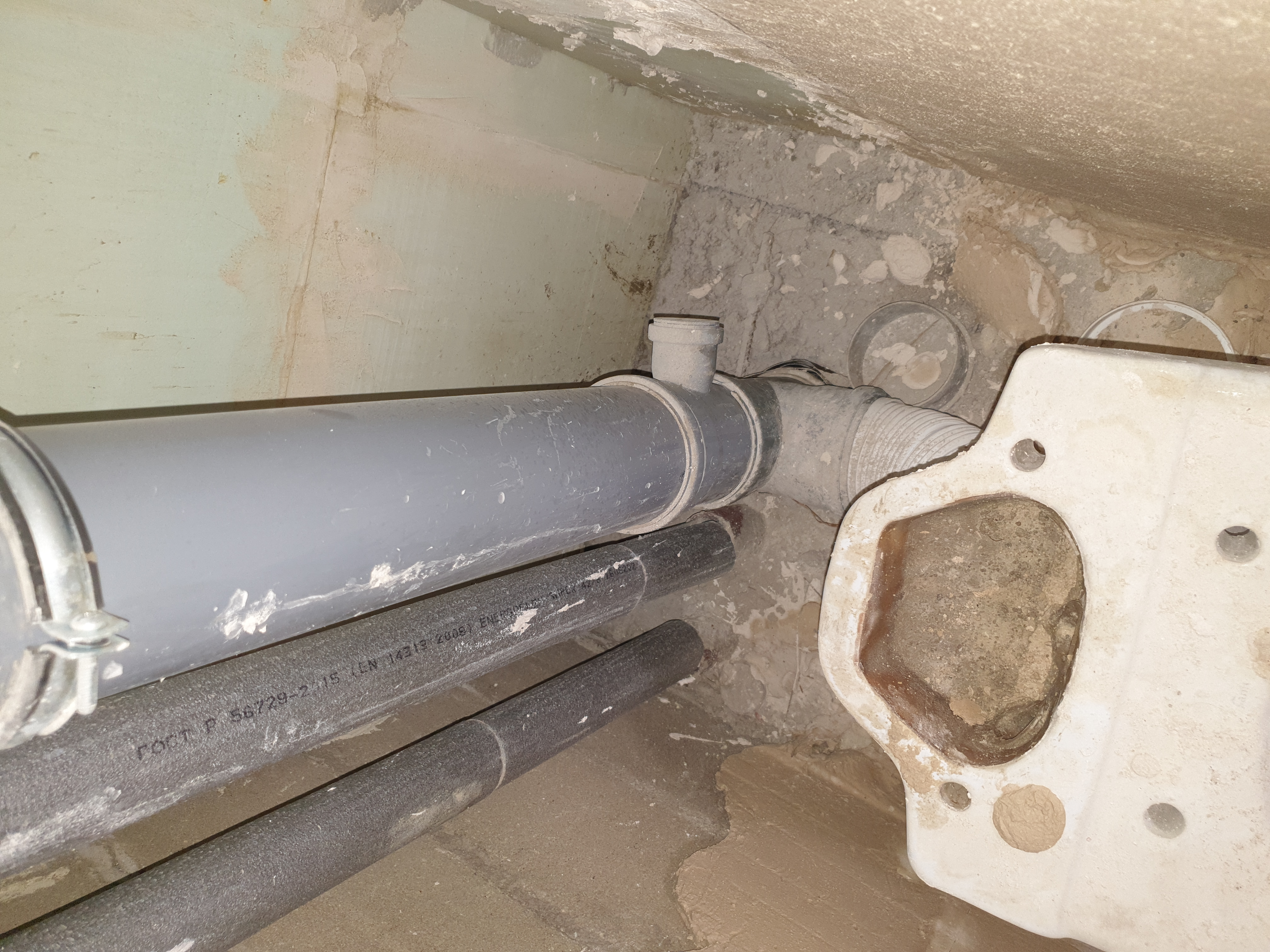

BV написал: Если в лючке соседей ниже доступен для работы руками стык и доступно верхнее крепление трубы к стене
Прямо под потолочной плитой закреплена "противопожарная" муфта (трубы полипропилен). Отделка у соседей выполнена, всё недоступно.

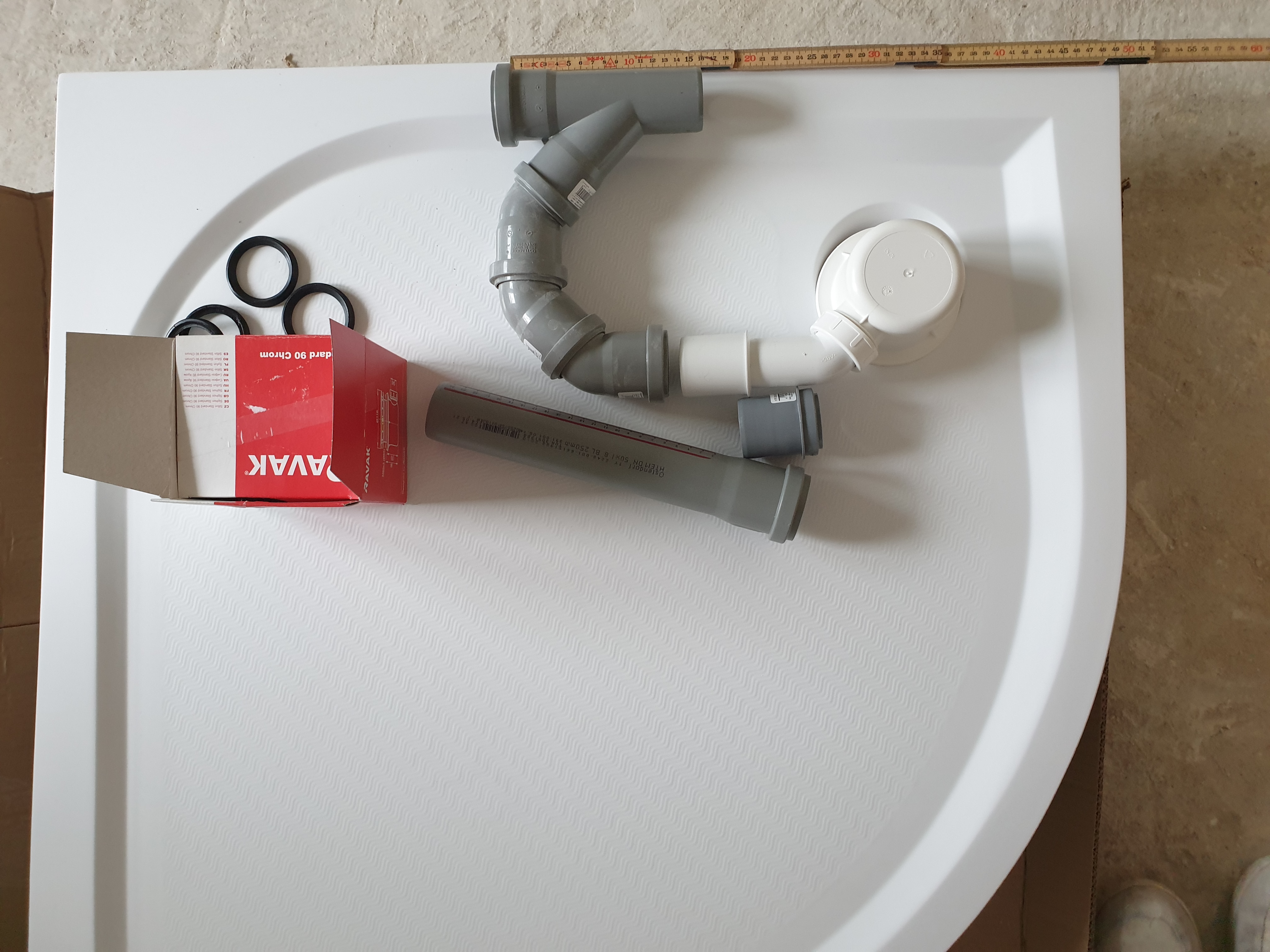

master.msk написал: Двухплоскостная 110 крестовина
На ней и остановился. Собственно, уже и фитинги в цвет нынешних закуплены ещё до создания темы. :)
master.msk написал: Все эти восстановители раструбов и прочие хитрые штуки годятся в крайнем случае для верхних этажей
Собственно, это и вызывало сомнения - надо мной три этажа. Не буду рисковать.
master.msk написал: закрепить нижнюю трубу или убедиться в наличии надежного крепежа этажом ниже, что маловероятно
Крепление нижней трубы прямо под патрубком. Над ней ревизия и верхняя труба. Плюс противопожарная муфта прямо под потолком. Но это уже не важно.
master.msk написал: "Сухие трапы" имеют низкую пропускную способность даже новые.
Обещано сорок литров в минуту на прямой трубе 50 длиной пол-метра. При 15 мм воды над сливом.
master.msk написал: Но это тоже не факт, что с поддном у вас он будет доступен.
Планирую сохранить доступ. Но зачем он может потребоваться при прямой трубе, максимум с поворотом 15-30 градусов?

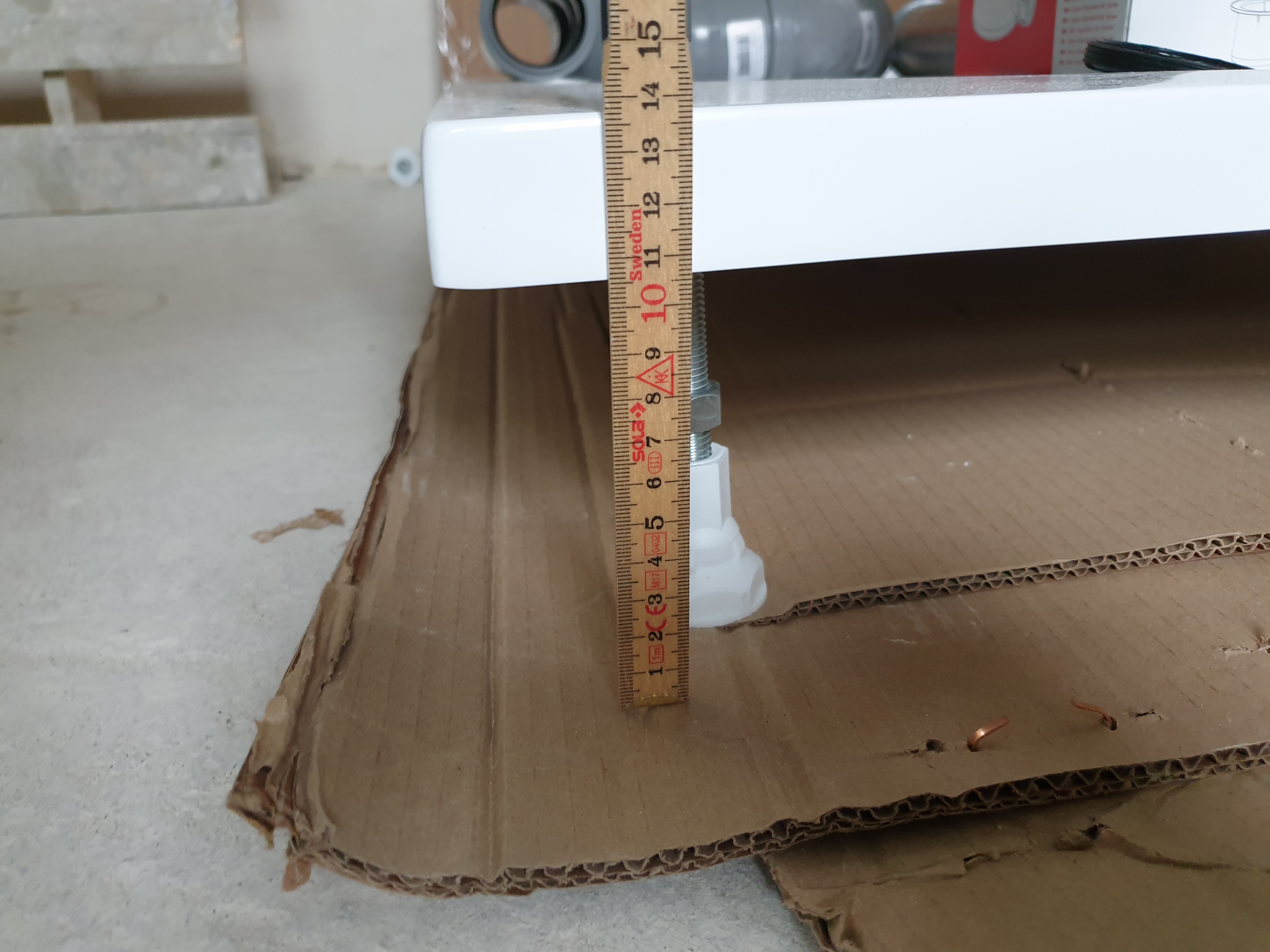

На фотографии высота края поддона 15 см. Это от стяжки?

Доступ к сифону поддона нужен, хотя бы потому, что он собран на резьбе. Выпуск с прокладкой и фланец с гайкой. В этом его отличие от трапа.
Нет. Это высота поддона на ножках. Высота поддона, общая, в пространстве вообще, "от уровня моря", определяется не стяжкой и не плиткой и размерами подиума. А высотой отвода на стояке и расстоянием от него до сифона. Ну и совсем немного особенностями трассы, поддона, и типом сифона. Видео посмотрите.
