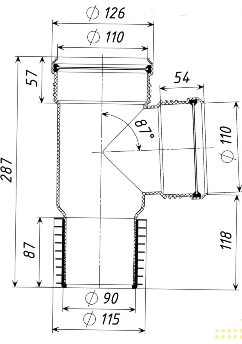

Этаж 9 из 12, имеется стояк: завышенный раструб - около 6-7 см от плиты; двухплоскостная крестовина 110х110х50; крестовина 110х50 45 градусов; компенсационный патрубок; труба; ревизия; труба к соседу выше.
Высота пола от плиты 14-15 см. Хотелось бы установить душевой поддон на минимальной высоте.

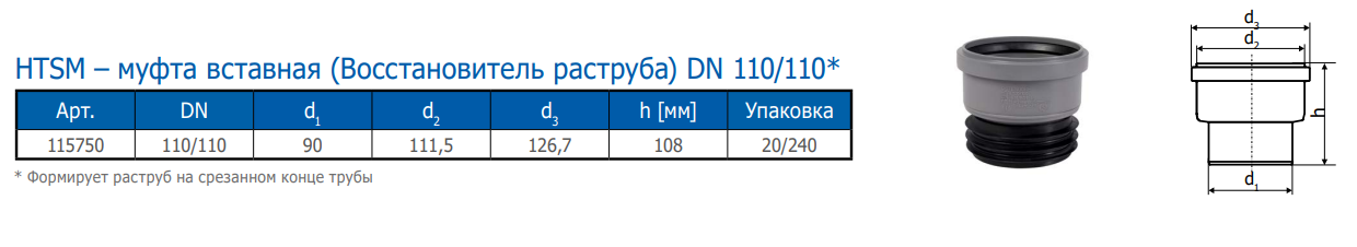

1) Раздолбить перекрытие, опустить трубу, замуровать. Опоздал, соседи снизу отделку сделали. 2) Двухплоскостная крестовина с заниженным отводом 50 мм. Жаба душит, хотя разумно. 3) Двухплоскостная крестовина 110 и эксцентрик 110х50 мм. 4) Срезать раструб и установить ремонтный тройник 110х110х90 с манжетой, в него эксцентрик для душа, выше крестовина для подключения унитаза и кухни.
Четвёртый вариант вызывает сомнения. Насколько критично сужение стояка, не будет ли заброса слива с верхних этажей? Сифон в душе подразумевается сухой, для гидрозатвора высоты не останется. И не высоковато ли выйдет тройник для подключения унитаза - 12-14 см от чистого пола до оси?

Смысл Вашего предложения от меня ускользает, с таким восстановителем раструба отвод поднимется ещё выше. Имелся ввиду тройник, тогда высота отвода снижается.

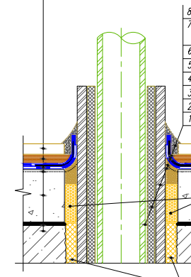

ВТБ!, у меня действительно тупое предложение, если вам нужно максимально прижать выход канализации максимально к плите без создания хоть какого-то гидроизоляционного слоя как на картинке. Жаль вашего соседа снизу, даже если в случае проблем вы компенсируете ему ущерб, вряд ли он заслужил такое отношение, хотя..
есть тройник без заужения https://www.youtube.com/watch?v=GUN1jTvniF4&t=148s

tompen17 написал: есть тройник без заужения
Вы невнимательны - заужение присутствует, оно неизбежно. Такого рода тройник и имелся ввиду - только с более развитыми лепестками уплотнения.

Пожалейте весь ЖК - гидроизоляция в сан.техническом коробе не предусмотрена вовсе, проходы сквозь перекрытия без гильз, ПП-трубы просто замазаны раствором. За пределами короба - да, обмазали в два слоя. При протечках - уже многочисленных - течёт внутри короба, протекает через несколько этажей. От протечек в моей зоне ответственности соседа защитит какой-либо гидролок.

ВТБ! написал: гидроизоляция в сан.техническом коробе не предусмотрена вовсе, проходы сквозь перекрытия без гильз
но ведь по снипам они нужны.
ВТБ! написал: При протечках - уже многочисленных - течёт внутри короба, протекает через несколько этажей
это как-то мерзко, бэ. хотя вроде при союзе так же строили.

А в тройник с восстановителем раструба ещё и двухплоскостную крестовину воткнуть осью горизонтально...
Идея нравится всё меньше. :(
BV написал: Непонятно что у вас завышено....
Лучшее - враг хорошего. Заменю крестовину и подниму душевой поддон на пьедестал.
