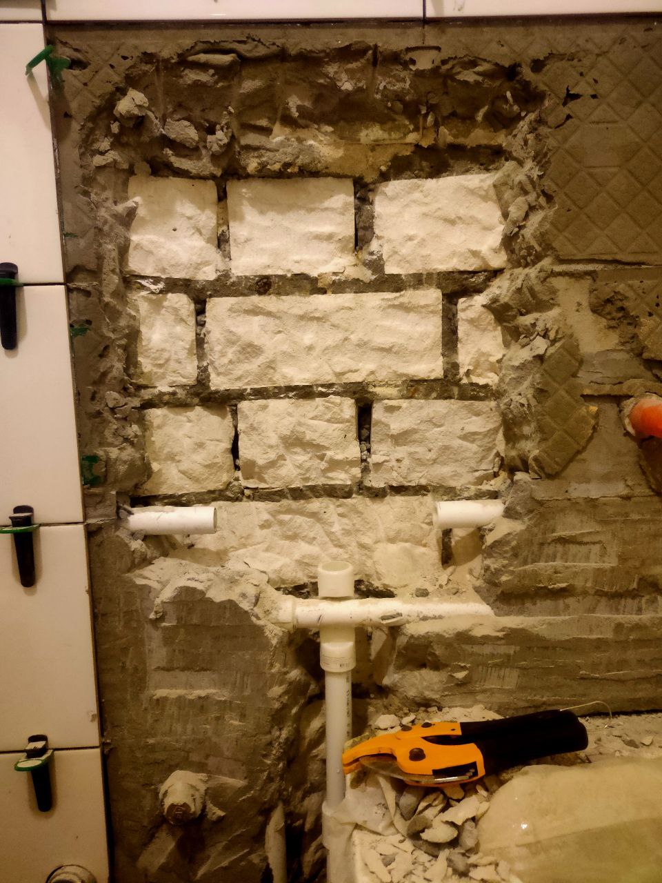

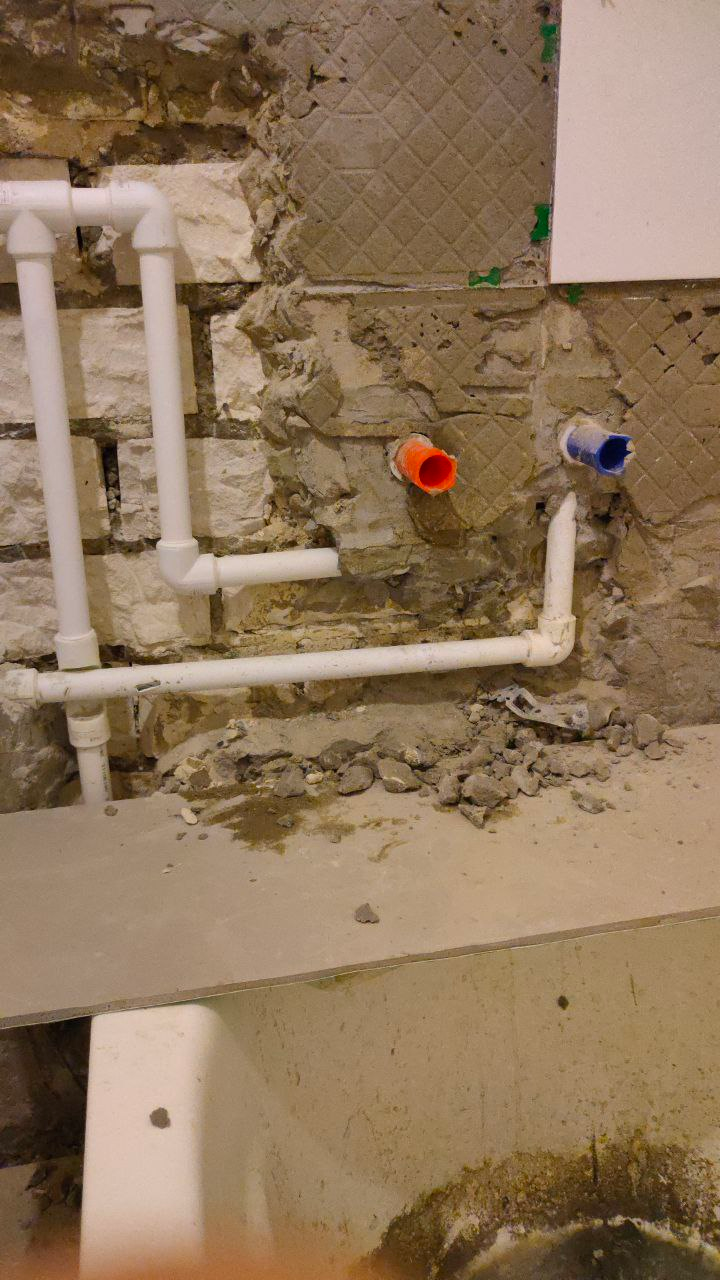

Как мне соединить три трубы? Какой порядок пайки? Пришлось вырезать кусок, так как пробил дыру дрелью. Сначала хотел впаять вот такую заготовку(скрин 2), но не уверен что она подойдет

ну и загогулина :) я бы плечики отдельно впаивал к тройнику

Именно эту загогулину. Сначала паяете углы и тройник с вертикальными трубами. Потом ставите 2 горизонтальные перемычки припаяные к тройнику. Крепите сначала правую, потом среднюю деталь на место в нижних точках. Спаиваете правую секцию сверху (перемычку и угол). Ставите левую трубу в нижнее соединение. Последнее соединение левый верхний угол.
За счет гибкости труб так должно получиться.
При пайке очередного узла предыдущие элементы подпорками и струбцинками отгибайте временно чтобы не мешались. Новая деталь должна остывать строго по месту, остывшие могут побыть недолго в отогнутом положении.

01.07.2023 в 16:14:05
Мишутк, Спасибо. Получилось. Осталось теперь решить что делать с холодной. Ее повредили перфоратором. Причем не слабо. Может быть достаточно напаять расплавленный ПП? Или тут только менять? Еще была идея проверить ручным опрессовочным насосом.

Освободил трубу

Iltara написал: только менять?
только менять
Сообщений: 136151
01.07.2023 в 20:59:35
Iltara написал: Мишутк, Спасибо. Получилось. Осталось теперь решить что делать с холодной. Ее повредили перфоратором. Причем не слабо. Может быть достаточно напаять расплавленный ПП? Или тут только менять? Еще была идея проверить ручным опрессовочным насосом.
Iltara, срастите через муфту, но водорозетку придется освободить

BV написал: срастите через муфту, но водорозетку придется освободить
или через американку и водорозетку можно не трогать (если по глубине влезет)
или вообще ремонтный хомут на болтах накинуть

Всем спасибо за советы! Освободил водорозетку и спаял как положено

Сразу бы о второй трубе задумались, освобождая водорозетку так же обошлись бы и с горячей, без колен. Ну, спаяли и спаяли, теперь не забыть о трубах вешая полочки и крючочки.
