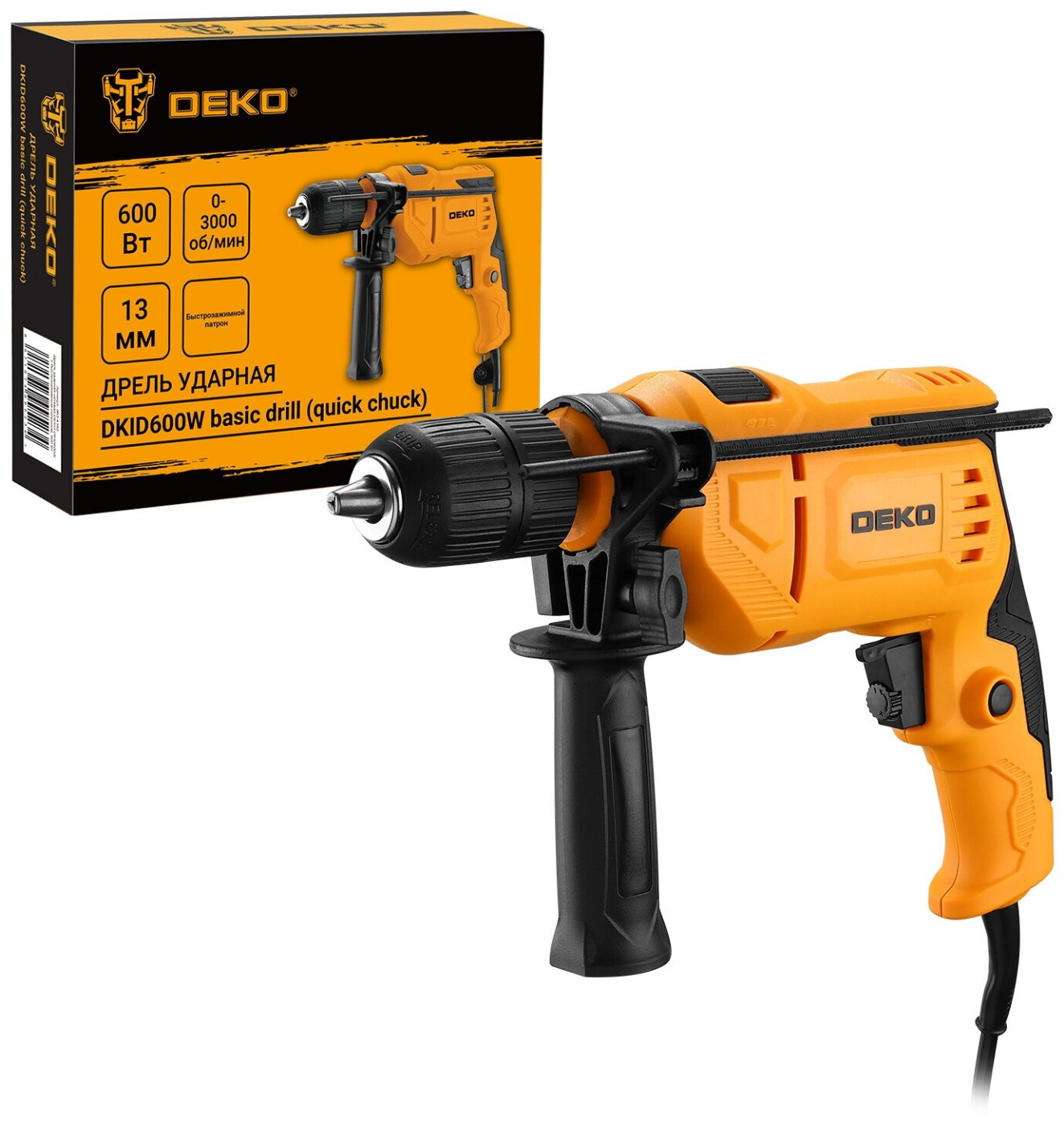

Есть некоторый агрегат типа центрифуги с приводом от электродрели. Дрель самая простая из разряда выкинуть и купить новую, если помрет, регулировка оборотов и реверс. У центрифуги приличный выбег. Сможет ли дрель будучи переключенной на реверс притормаживать вращение? Естественно, не до дури мощность подавать, слегка притормаживать на мощностях меньше разгонных. Там регулятор оборотов никак идею не испортит?

обсерватория папы карло набирает учеников :) спешка ? производите важный продукт что выбег центрифуги ( какие обороты от дрели интересно ) столь велик ? тормозите палкой шваброй или пяткой сапога ( угадал коленкор ? ) дешевой дрелью я бы не стал, а там воля ваша ... вдруг прокатит какое то время , шестереночки там слабыя ...

BV написал: Щеточки, искорки ;)
BV, ну то есть подозрение, что схемотехнически возможно. А по токам что торможение, что разгон - для коллектора должно быть все равно. Щетки - расходник, пофиг, не тот ресурс в изделие закладывается.
Мне прикинуть надо, делать механический тормоз, или нет.

03.07.2023 в 18:10:59
С чего это?)
Щетки - расходник,
Коллектор тоже)

Мишутк написал: надо, делать механический тормоз, или нет.
надо обязательно

BV написал:
С чего это?)
Щетки - расходник,
Коллектор тоже)
BV, хотите сказать, что там токи другие на торможении? Т.е. ток возбуждаемый в режиме генератора складывается с подаваемым питанием? Интересно, на лампочку тормоз сдюжит, если снимать сразу с двигателя в режиме торможения? Я так подозреваю в дрели схема регулировки оборотов отрубает цепь на выбеге, чтобы не было генератора.
Ну а про ресурс я уже сказал - привод тут полный расходник. Хотелось бы обойтись модульной заменой, т.е. вообще не вмешиваться в конструкцию дрели и при необходимости просто заменять ее в кронштейне. Наверное все-таки механику предусмотреть надо.

Мишутк написал: Наверное все-таки механику предусмотреть надо.
да , я сразу сказал это необходимо, еще фривил от лясика , ну тормозить сапогом надеюсь вы помните ? или педаль с подошвой от сапога

fhntv написал:
fhntv, смеетесь, а дисковый велосипедный тормоз там был бы в самый раз. Надо по габаритам прикинуть.

Мишутк, какой еще генератор? :D

Мишутк написал: дисковый
может ободной ?
