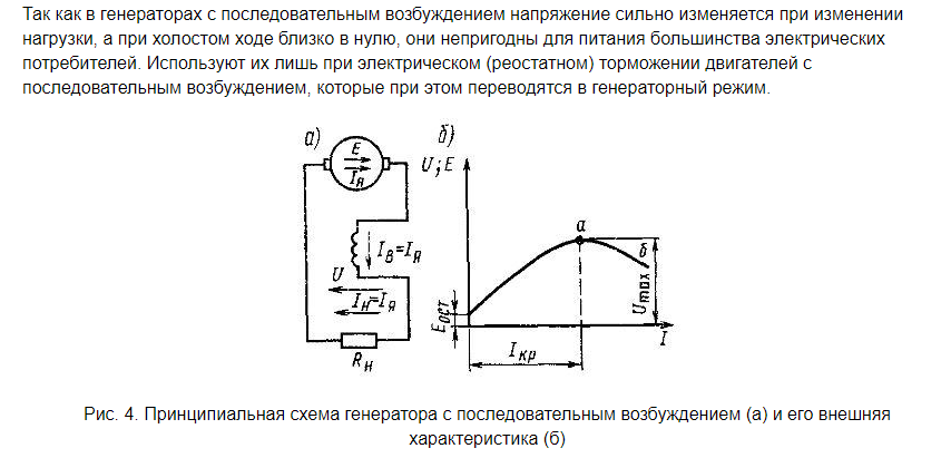

Мишутк написал: хотите сказать, что там токи другие на торможении?
Мишутк написал: Т.е. ток возбуждаемый в режиме генератора складывается с подаваемым питанием?
Вы уж определитесь, у вас реверс или торможение, это как бэ не одно и тоже.
Цена вопроса: отключить переключатель реверса от обмотки и скоммутировать его на режим тормоза. Всё!

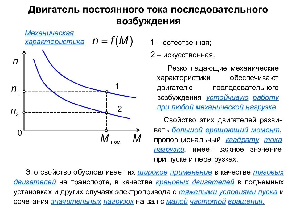

Меня интересовал принципиальный момент, можно ли на вращающуюся дрель подавать напряжение для подтормаживания, или там в работу вмешивается регулятор оборотов и делает это невозможным. Я вообще еще не совал нос в ее потрошки, поэтому вопрос абсолютно нубовский. Была идея вынести регулятор с курка в более удобное место на панельку, но пока для легкой заменяемости дрели решил обойтись механическим регулируемым фиксатором нажатия (эксцентрик на курок).

Мишутк, погуглите как работает тиристорный регулятор... Для этого не надо потрошить дрель.

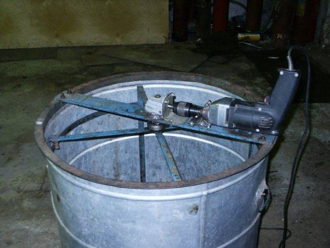

а что за конструевина то ?

Мишутк написал: Меня интересовал принципиальный момент, можно ли на вращающуюся дрель подавать напряжение для подтормаживания,
повторюсь; реверс или торможение, это как бэ не одно и тоже. В реверсе меняется полярность ротора или статора, соответственно направление вращения и по фигу как работает регулятор на чём бы он не был выполнен.
Подтормажавание обеспечивается нагрузкой в режиме генератора.
Сообщений: 139781
04.07.2023 в 11:49:23
Можно подробнее - откуда возьмется возбуждение этого генератора? Силой вашей с Мишуткой мысли? ;)

04.07.2023 в 12:20:54
По мотивам такой конструкции.
