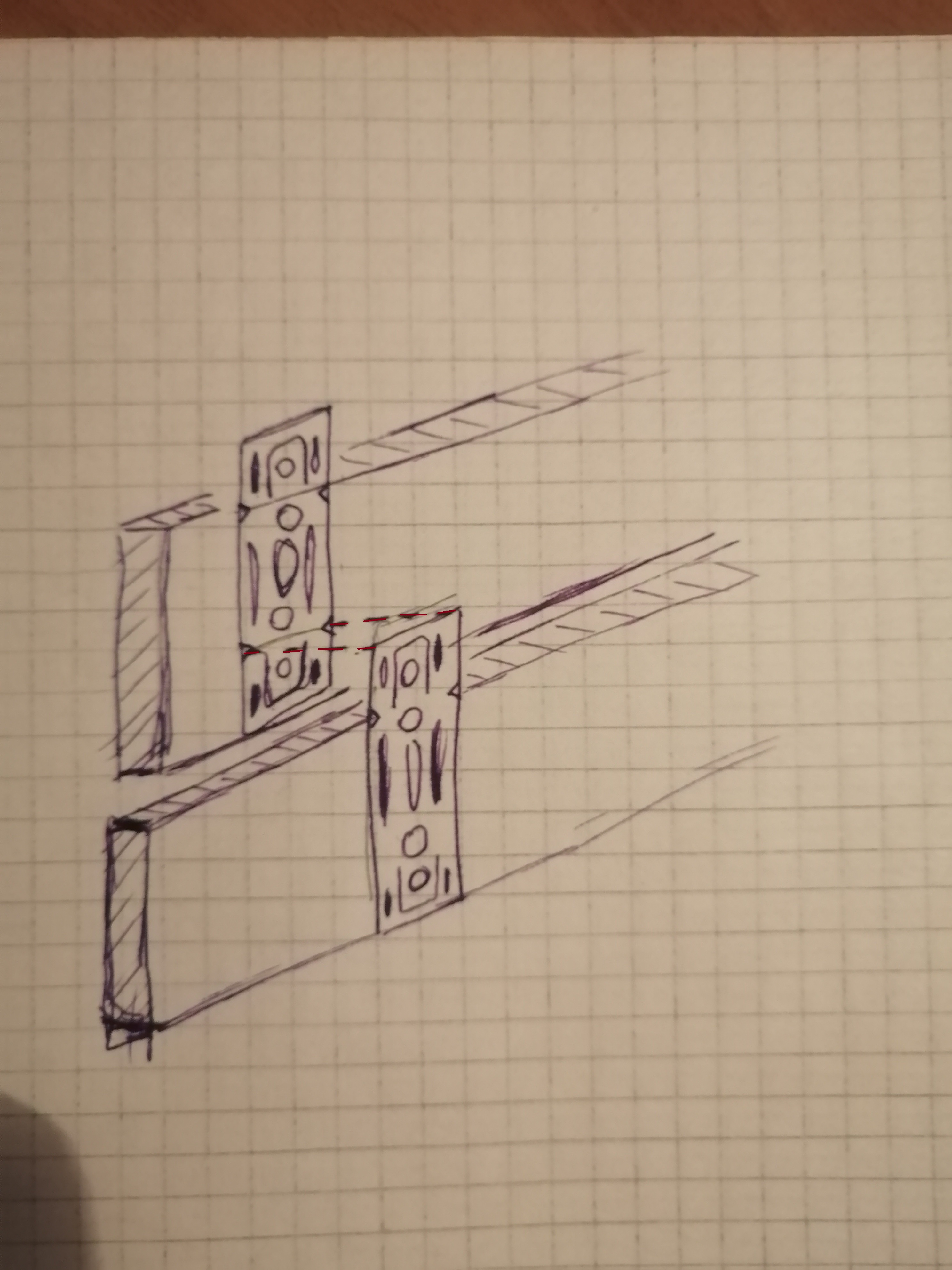

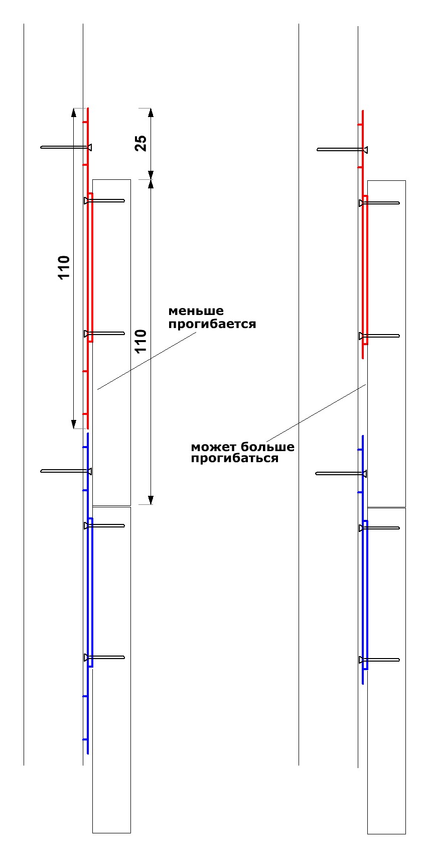

VaLLeon, Этим пустым пространством на таких размерах (толщина материала доски,наличие упора из верхнего язычка нижней доски и высота самого пустого места) можно с лёгкостью пренебречь.Никаких прогибов там не будет.Но задумку я понял. И с уверенностью посоветую использовать второй вариант.. Просто потому, что обеспечить такую точность расположения деталей системы как в первом варианте не получится на практике.. и наоборот,наличие зазора поможет компенсировать неточности.
Аватар пользователя
VaLLeon
Регистрация: 31.08.2010
Тольятти
Сообщений: 695
16.07.2023 в 18:48:48
kolokol888, получается вариант который вы советуете больше поможет избежать трудностей при вставлении в шип/паз следующей доски, чем который я изначально придумал ? И устойчивость другой половины обшивочной доски (где нет пластины) может обеспечиваться опорной поверхностью шляпки самореза диаметром 8мм в язычке где предыдущая доска и самим зацеплением шипа с пазом ?

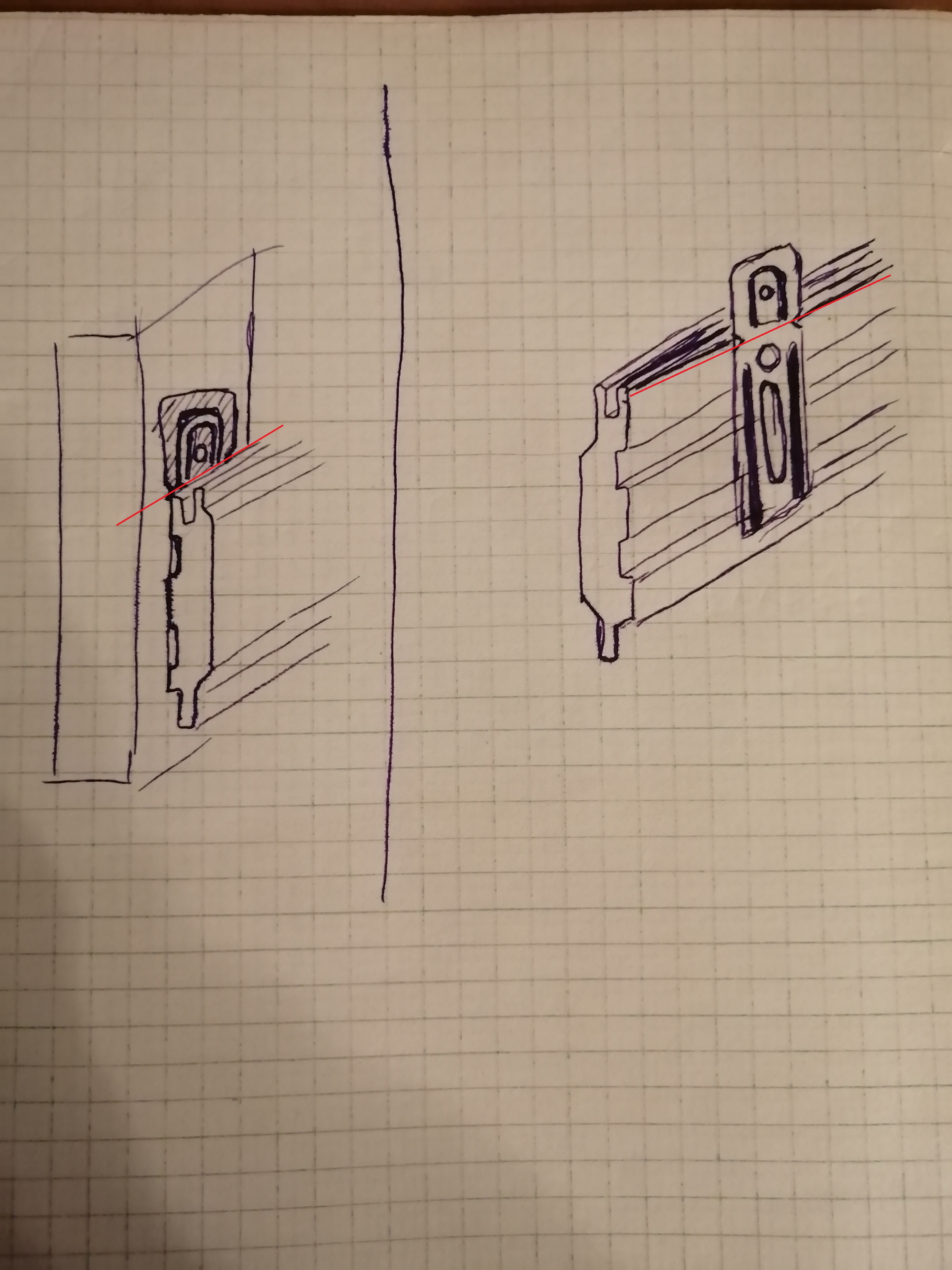

Аватар пользователя
VaLLeon
Тольятти
Сообщений: 695
17.07.2023 в 12:58:03
Как на рис. с правой стороны, так ?
Аватар пользователя
Мишутк
Регистрация: 06.03.2008
Сообщений: 10122
17.07.2023 в 13:00:45
VaLLeon, да. Гибкости перфоленты хватит вполне. Естественно, при наличии соединения шип-паз, у вас схематично это не показано. Можно не заморачиваться с точной нарезкой и установкой.
Аватар пользователя
VaLLeon
Тольятти
Сообщений: 695
17.07.2023 в 13:07:16
Мишутк написал: VaLLeon, да. Гибкости перфоленты хватит вполне. Естественно, при наличии соединения шип-паз, у вас схематично это не показано. Можно не заморачиваться с точной нарезкой и установкой.
Мишутк, сомневаюсь в участке где переход от доски к доске где соединение шип-паз, где перфолента пока ещё прямая но и не с прогибом ещё, по сравнению с моим вариантом где зазор имеется для вставления.
Аватар пользователя
Сообщений: 113113
17.07.2023 в 13:19:49
VaLLeon, сомневаетесь - проверьте оба варианта, или вообще все)
