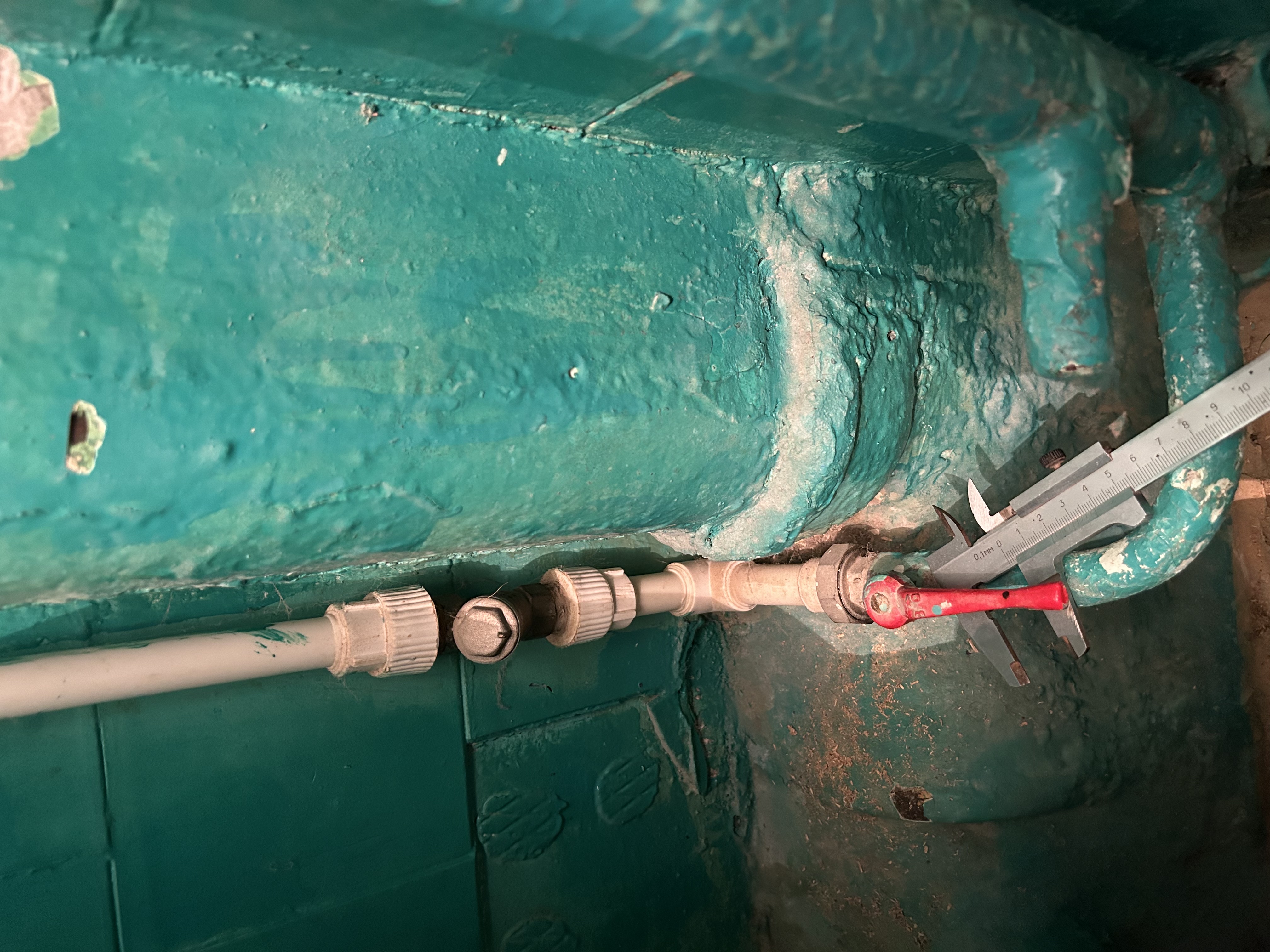

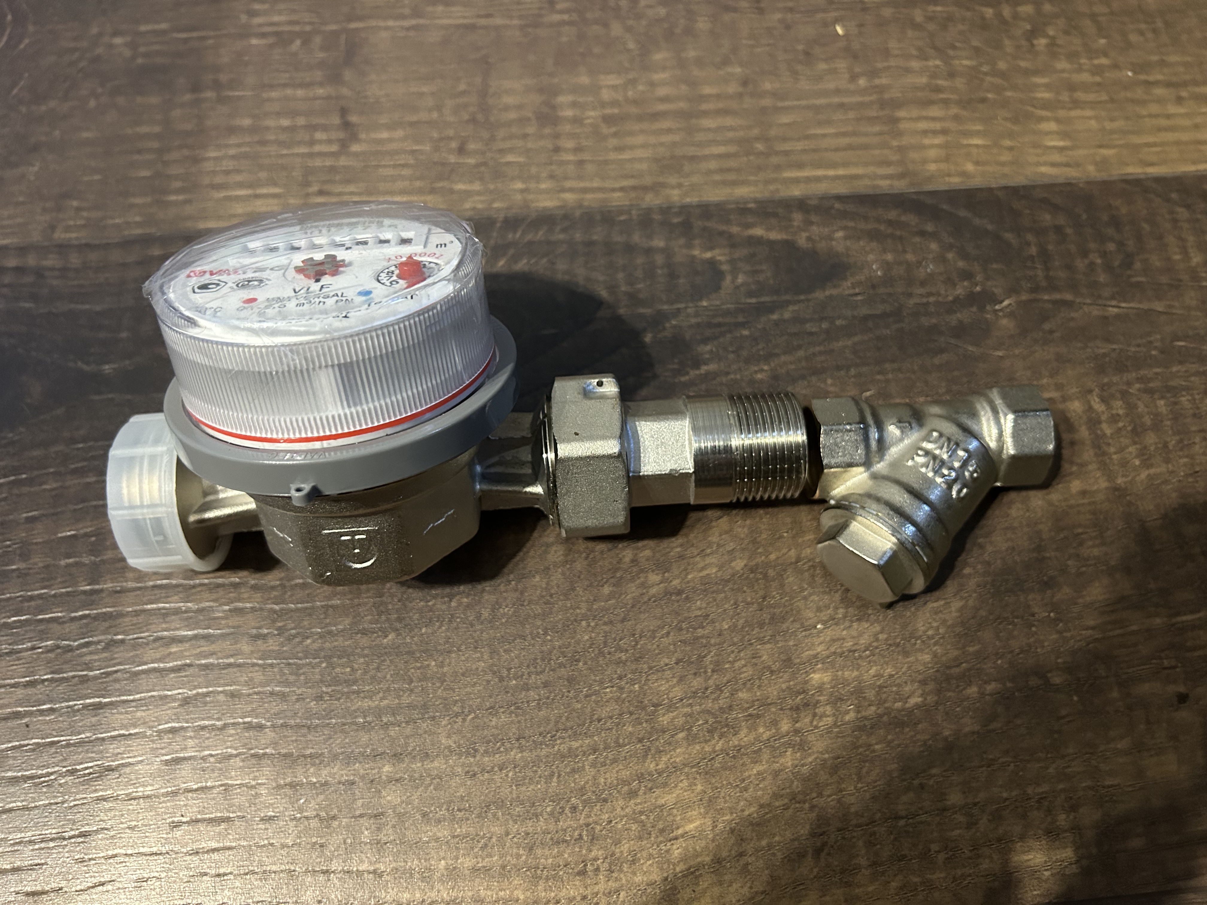

Здравствуйте! Заказывал счетчик с монтажным комплектом 1/2, а пришел с 3/4. Вопрос следующий: какое целесообразно соединение между счётчиком и ФГО? Как логичнее пойти с 3/4 НР на 1/2 ВР. И на выходе далее пойдет шаровой кран, коллектор и т.д. И тот же проблемный (конкретно для меня) переход с 3/4 на 1/2 Не критичны ли такие переходы в узле водоснабжение? Сказывается на давлении и прочее? Счётчик могу заменить, но на это уйдет время.

Borcuha написал: Как логичнее пойти с 3/4 НР на 1/2 ВР.
Borcuha написал: Сказывается на давлении
Нет.
Borcuha написал: и прочее
Пропускная больше. И лучше ФГО на 3\4".

касимов, Благодарю! Изначально выбрал 1/2 потому как ввод труба сечением 20 мм (15dn, если правильно понимаю) - по наружному диаметру (маркировку не вижу) Ввод и стояк в любом случае будет перевариваться. Просить мастеров сделать ввод 20dn и собирать весь узел ввода под данное сечение и резьбовые соединения? А далее уже с коллектора на 15dn переходить? Такая мысль?

Borcuha, да. Но ПП трубы маркируются по внешнему диаметру, (и по толщине стенки вычисляется внутренний, если надо) Короче, на ввод не менее ПП 25мм, (потребители ПП20мм).
А отвод от стояка сталь ДУ20 (соответствует резьбе 3/4) И да - не ставьте фильтр вверх ногами ;)

Borcuha, вопрос зачем ставить грязевик вверх ногами, для того чтобы просто был?
dmitrovski, ну грязь же он не пропускает при любой установке, разве нет? ;)
Ну и если валтек, то проблема решается за 90 руб VT.116.N.04
