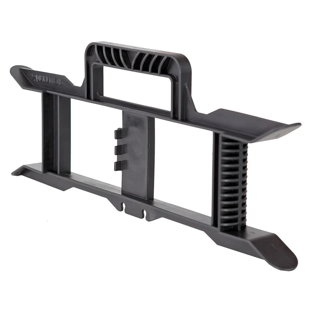

Рамка, это:
Удобство хранения и переноски, да и не запутается как в случае бухты и защиту от дурака можно сделать. Переплата... Он стоит копейки.
У меня 2 удлинителя по 50 м обычный ПВС 3x1,5 черный, до сих пор живы (2010 покупной, 2013 самодельный). Когда была электрокоса приходилось косить через два удлинителя.
