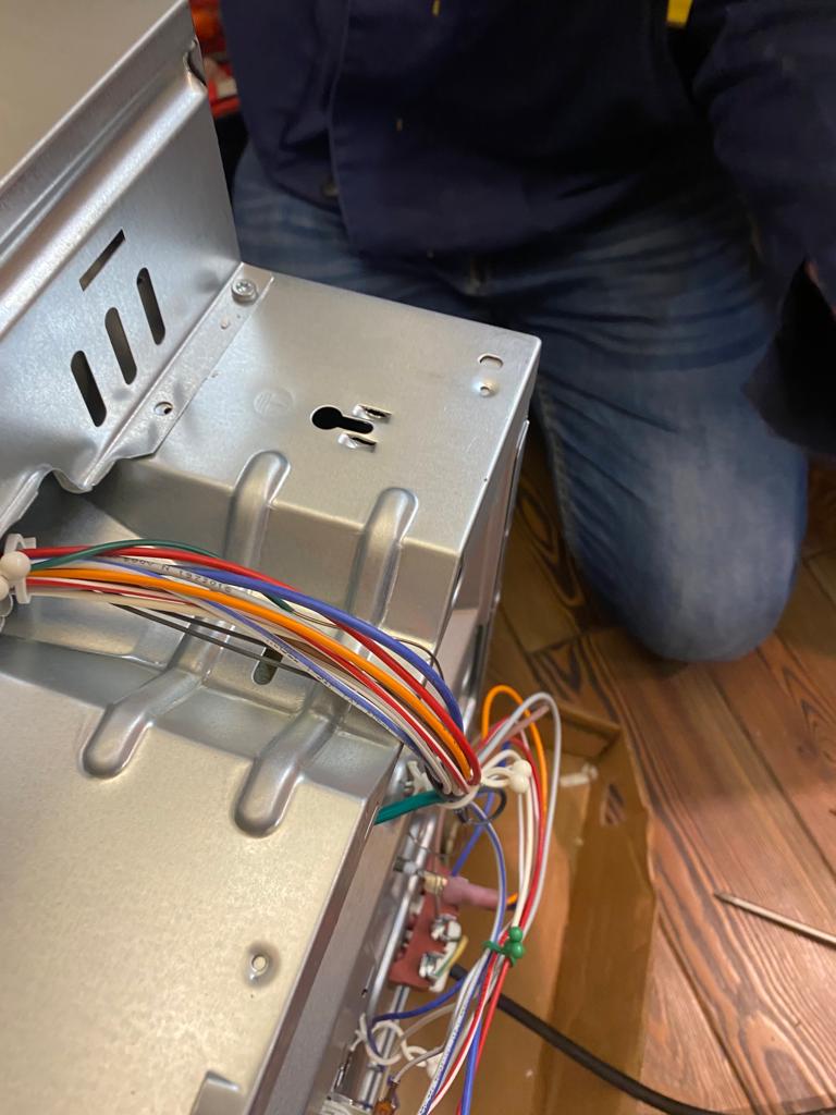

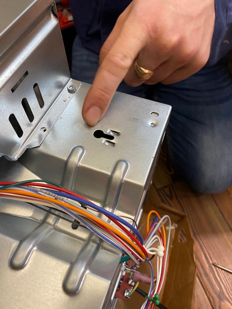

zar1, сначала открой верхнюю крышку духовки и фото выложи!....а мы с удовольствием посмотрим на изделие изнутри, поговорим о способах ремонта!...

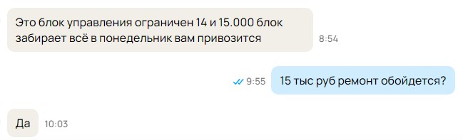

местный ремонт в городе сказали что 15 000 руб стоит замена

zar1 написал: местный ремонт в городе сказали что 15 000 руб стоит замена
zar1, стандартное предложение. Чуть ниже цены бу всего прибора. Я так посудомойку начинал чинить. В итоге деталей на 200 рублей для перепайки купить пришлось.

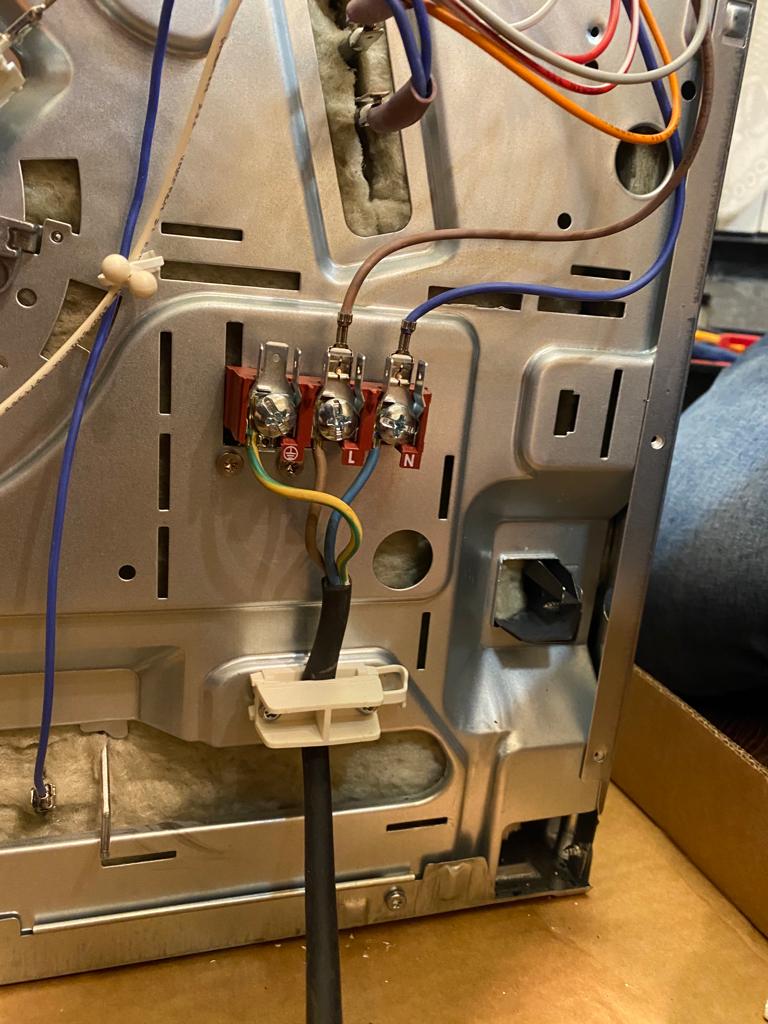

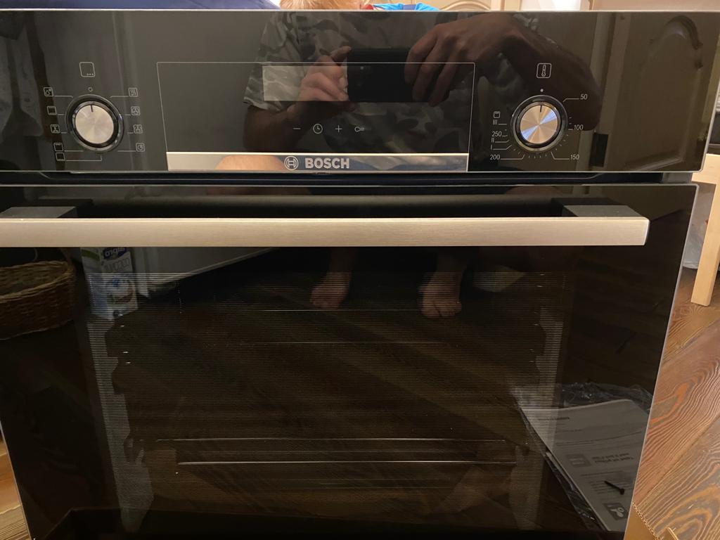

Вот нашел фото когда устанавливали, и мастеров помню мне что то говорили, что как то сделано не правильно в духовом шкафу
Производство Турция кстати этого духового шкафа

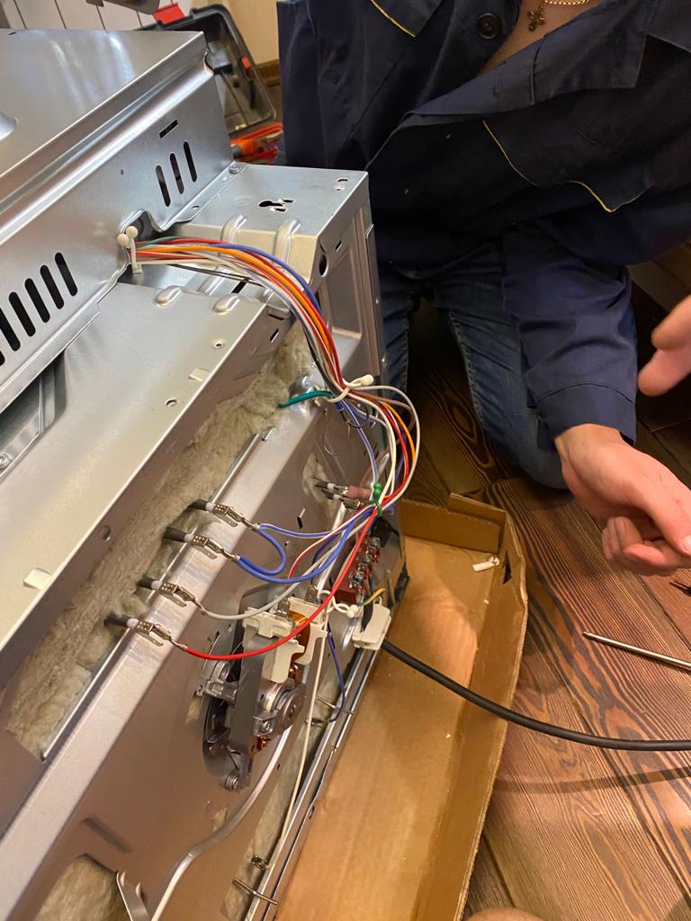

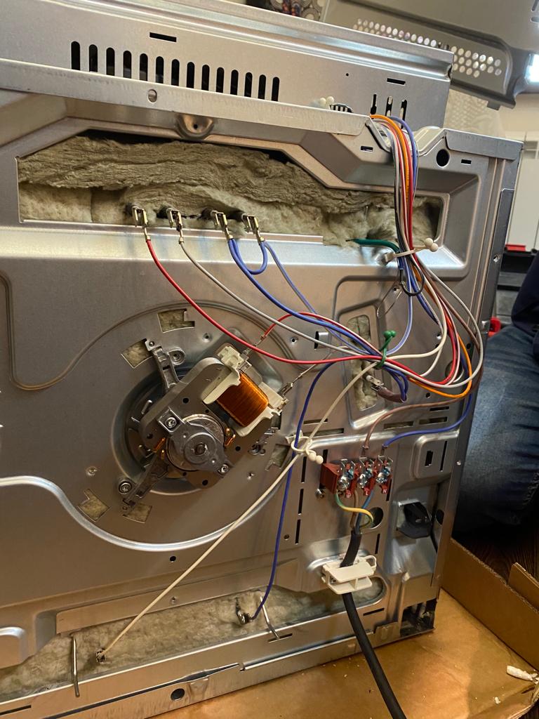

Ну судя по фотографиям нет подсоединения защитного проводника к корпусу ( с телефона не разглядеть). Для начала вскрыть и убедиться что проводка целая, выглядит как на фото. Но блок управления на мордочке, шаманить там придется.

ну нет заземления, это не та проблема! Открой верхнюю крышку, покажи модуль управления шкафом!всего 4 провода на нём! 2 провода соединишь и шкаф заработает! возможно и часы будут работать!...

если не вылетел процессор Именно так это и случилось, поскольку при коротком замыкании питающей 5-ти-вольтовой шины проца, импульсный блок питания в режиме защиты и будет издавать такой характерный писк. А процессор искать, прошивать и менять, у нас никто не станет, поэтому будет только замена целиком всей платы.

пищит вот так

Разбирайте блок управления. Попытка перепаять цепь питания (с полным восстановлением) рублей 300 по деталям. Хуже от этого уже не будет. Если после перепайки питания блок не оживает, делаете попытку перейти на полностью механическое управление. Или ищете донора.

Там уже нечего перепаивать, когда пробитый процессор посадил практически накоротко 5-ти-вольтовую шину питания. Писк издаёт импульсный трансформатор в режиме токовой защиты при перегрузке.

Shljach, это значит 15 тыс рублей ремонт без вариантов? Сам перепаять не смогу. И вопрос- дом питается через терристорные инверторы Енергия (2 штуки -один на кухню, второй на дом). Значит они не справились с задачей защиты от удара молнии? Тогда что нужно поставить в щиток, чтоб в дальнейшем уйти от таких неприятностей? И еще заметил, что электро водонагреватель на 100 л от Электролюкс, стал медленнее греть воду, хотя светодиод, что работает и идет нагрев все горит. Но Вода нагревается долго по ощущениям.
Мишутк написал: Попытка перепаять цепь питания (с полным восстановлением) рублей 300 по деталям
не справлюсь.
