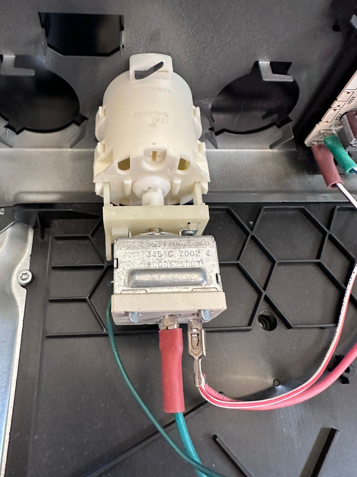

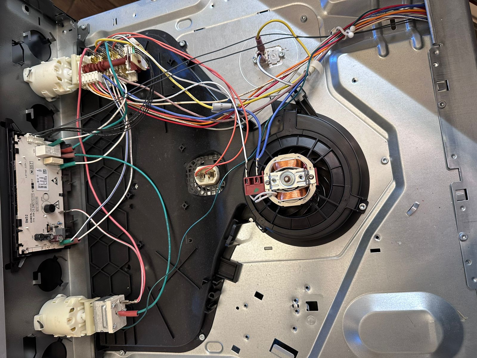

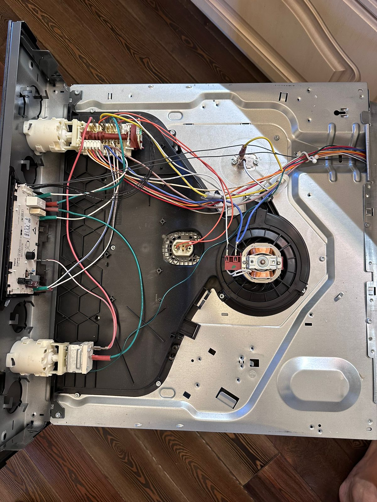

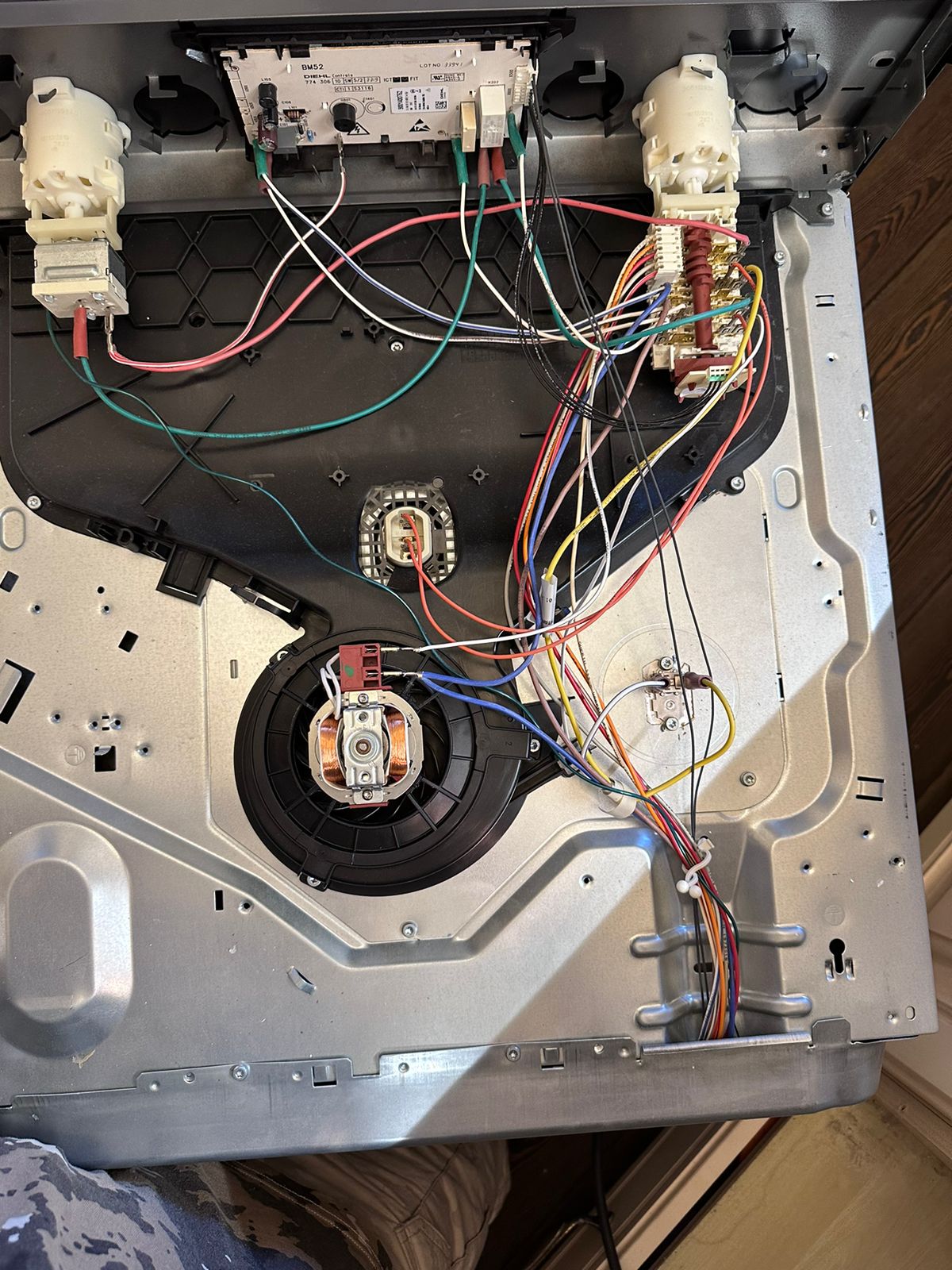

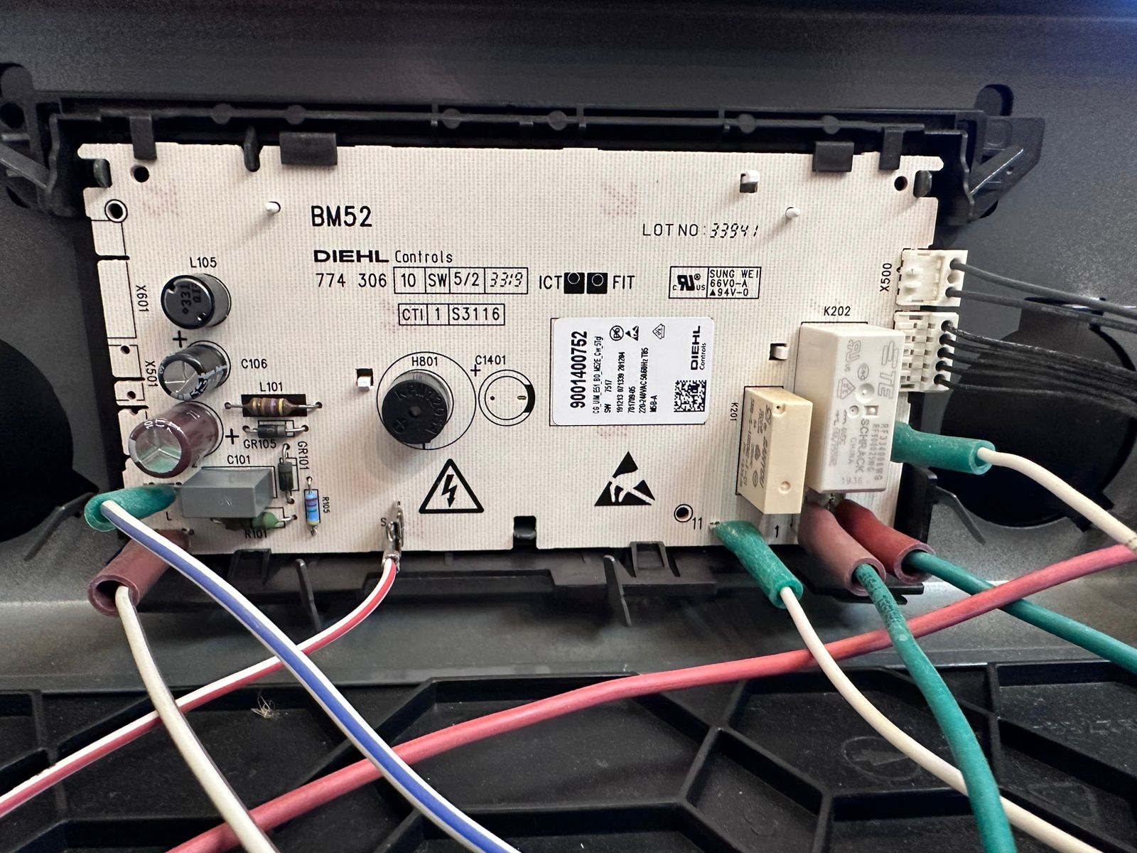

zar1 написал: снял крышку только что. Что отключаем? Где этот таймер? заднюю нужно снимать -фотографировать?
zar1, если хочешь пользоваться изделием сегодня,скинь питание с таймера, с левой стороны L и N (бело синий и белый) заизолируй,скинь справа оба зелёных, соедини их, тут нужно хорошее соединение, заизолируй! далее на моторе охлаждения один контакт уже прямой с клемника питания(синий), второй можно взять с контакта переключателя, идущего на подсветку! Всё! либо запитать через датчик, как ранее подсказывали! а потом искать новый таймер!.....

04.05.2024 в 06:47:34
Мишутк написал: Можно начинать с простейших.
нашел мастера на Авито-приехал мужчина и сделал с электрической духовки механическую. Тоисть, дисплей не работает-все остальное работает по функционалу. Единственное что был вопрос- по вентилятору можно было сделать, чтоб он работал как и раньше, сейчас он работает постоянно когда включена духовка, выключаешь духовку и вентилятор перестает работать. Сказал что так сделано в большинстве духовых шкафов. Работал порядка 2 часов, по стоимости обошлось в 5 500 руб.
