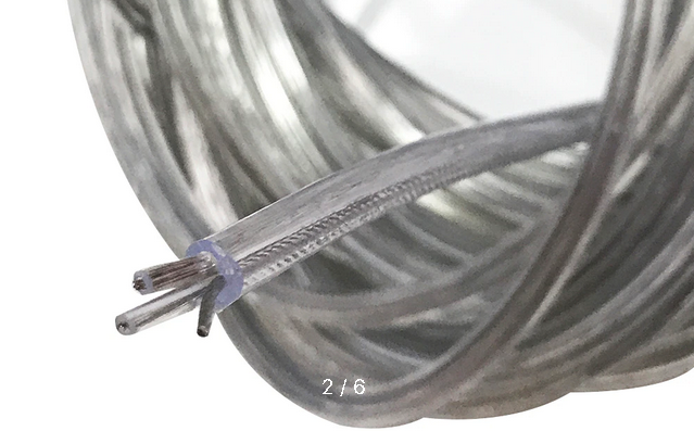

Моё замечание было не более как на счёт того - что на десять ампер не надо вешать провода в несколько десятков миллиметров сечением - может двойной кабель по восемь с тросом подойдёт - и дешевле будет. Указанные выше - каждый провод имеет по своей несущей жиле, - на этом можно былобы сэкономить.

Это вы о чём? Просто, имеет смысл смотреть на весь образ топика, и из этого будет видно - что "Мушутк" не много отвл/увлёкся своими страстями, и вы пали жертвой его отвелечения, а именно: Я совсем не маяковал про некий трос, к нему прицепленые провода, которые ещё свисать будут, и, как вы заметили - медные (а я про "другой металл" ничего не говорил).
Рас уж вам важно - вот пример:
Здесь видно - что используется ОДИН кабель, с ОДНИМ тросом - что гораздо удобнее (при прочих равных условиях) и дешевле двух кабелей/проводов с двумя тросами/жилами.
