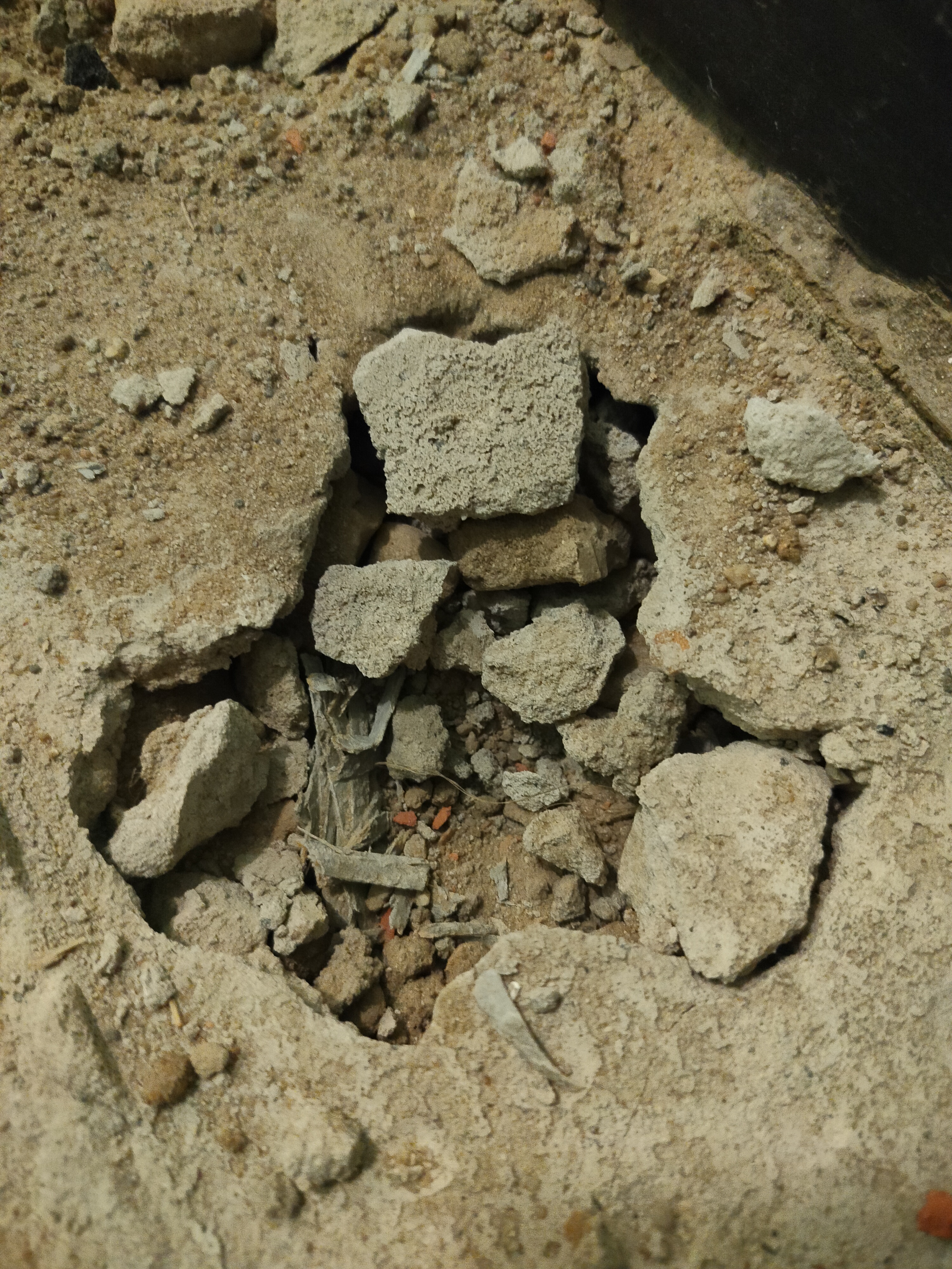

Здравствуйте. Решил поменять плитку в тамбуре. Когда снял старую, оказалось, что под ней какая-то стяжка на песке. Посоветуйте, пожалуйста, как лучше поступить - класть плитку на клей сразу на эту стяжку, как-то подготовить предварительно стяжку или же полностью снимать старую стяжку, выгребать весь песок до плиты. Последним вариантом не хотелось бы заниматься, так как он будет и денежно и физически слишком затратным.

Александр.Олегович написал: Решил поменять плитку
какие- то проблемы были со стяжкой, или с плиткой, кроме эстетических? Если не было - просто укладывайте новую плитку на эту стяжку. ......То что расковыряли - восстановите как было, и укладывайте.

.....и прогрунтовать не забудте

Грэй, плитка вся потрескалась и местами начала сама отваливаться уже, поэтому решил заменить. Всем спасибо за советы!

Если заморачиваться не хотите,то хорошая ггп и крупноформат с подходящим клеем-дольше продержится...

Александр.Олегович написал: Здравствуйте. Решил поменять плитку в тамбуре. Когда снял старую, оказалось, что под ней какая-то стяжка на песке. Посоветуйте, пожалуйста, как лучше поступить - класть плитку на клей сразу на эту стяжку, как-то подготовить предварительно стяжку или же полностью снимать старую стяжку, выгребать весь песок до плиты. Последним вариантом не хотелось бы заниматься, так как он будет и денежно и физически слишком затратным.
Александр.Олегович, для начала поставьте лазерный построитель плоскостей... ;)
Потом поприкладывайте правило.
Если не уложитесь в 3-5 мм ровняйте...
Перед этим дыру заделать пескобетоном, а лучше быстрым рем составом.
Потом Всю площадь перед выравнивание грунтовать максимально пропитывая ггп мокрое по влажному: 1 слой разводить к 4-5 воды 2й 1 к 2 3й не разводить
Можно и не выравнивать, если до 30мм и укладывать на толстслойный клей, например https://www.litokol.ru/catalog/litofloor-k66/ если умеете
Но проще выровнять и укладывать на двойную гребенку

BV написал: поприкладывайте правило.
какой длинны ? трешка новая из магазина пойдет ?
BV написал: не уложитесь в 3-5 мм ровняйте...
на фото видно что не уложится :D
BV написал: быстрым рем составом
а где наливной по 4000 за 20 кг ?
BV написал: 1 слой разводить к 4-5 воды 2й 1 к 2 3й не разводить
надежный перелогиньтесь это не фасады :popcorn втапливание сетки ?
BV написал: мокрое по влажному
BV написал: толстслойный клей
в шедевры летописи однозначно
