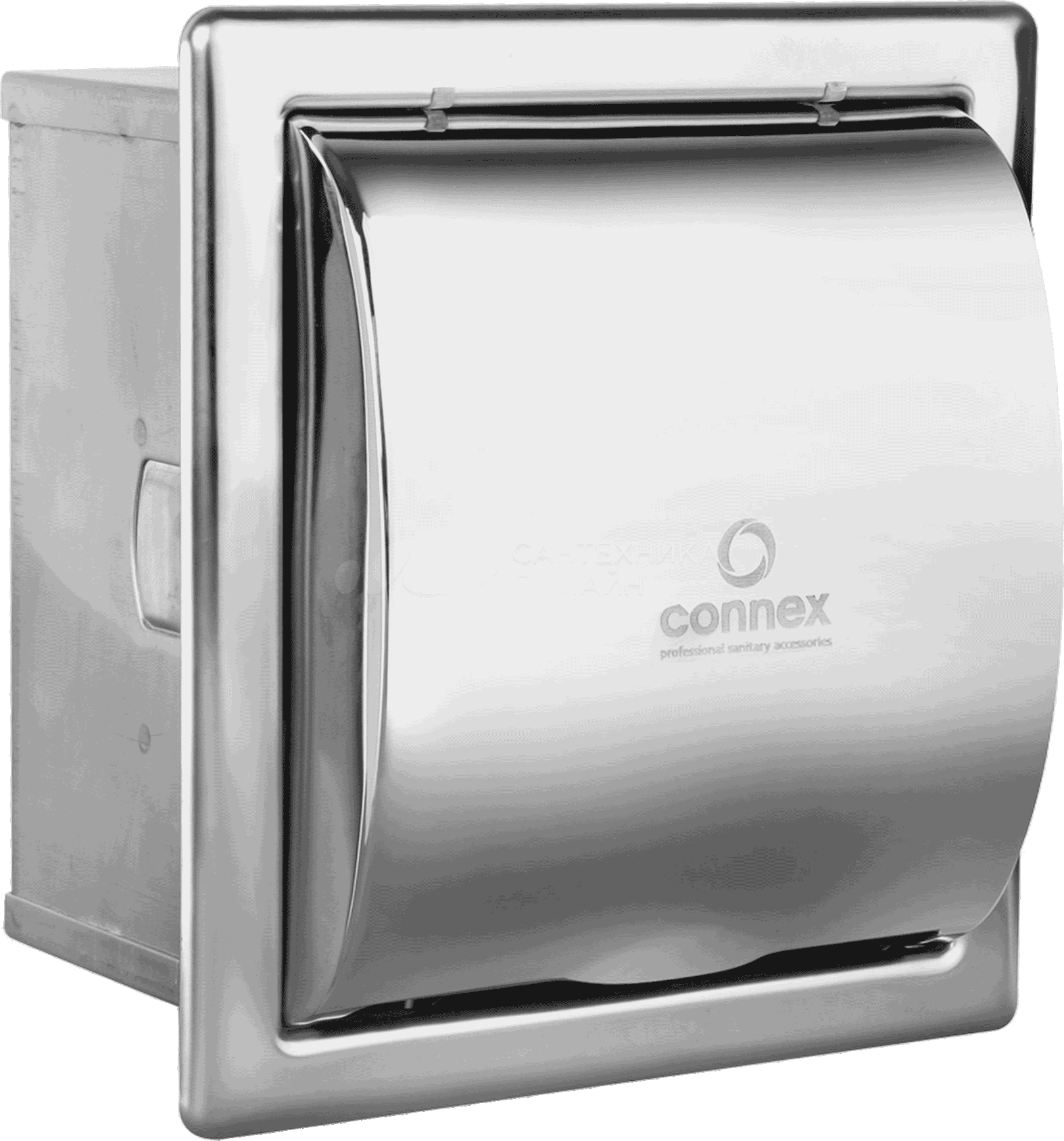

В жилой квартире появилась необходимость сделать нишу в санузле 150х140х60 мм (врезной держатель для туалетной бумаги установить).
Стена железобетонная, облицована кафельной плиткой. Проделывал такое неоднократно, но сейчас очень не хочется поднимать пыль по квартире. Болгарки с пылесосом нет, да и. учитывая размер ниши, вряд ли найдётся такая за разумные деньги. Планирую просверлить кафель по периметру перовым сверлом, затем сделать в бетоне 4 отверстия 68 мм алмазной коронкой (у меня есть), далее победитовым сверлом высверливать прямые углы в бетоне. Может быть, есть варианты получше?

После вырезания плитки обсверлить углы и периметр перфоратором тонким буром. Сверлите коронкой. Затем все выбиваете перфоратором с лопаткой. Сверло не нужно. Скорее всего встретитесь с арматурой.

Мишутк, от вибрации лопатки перфоратора плитка не отвалится (приклеена хорошо)?

fhntv, согласен с Вами. Но жена считает, что места мало, выпирающий бумагодержатель будет мешать. Из-за этого уже почти 2 года рулон свободно валяется на столике. Так что назрел поиск компромисса :o
зависит от основания и его массивности
Основание - железобетон. Массивный. Кафель наклеивал "Флизеном" "на гребёнку".

Появилась мысль сделать рамку из фанеры с вырезом по размеру ниши, её прикрепить к стене, зажав между ней и стеной прозрачный полиэтиленовый пакет. То есть, создать непроницаемую камеру, типа, как раньше фотоплёнку заряжали (только прозрачную). Тогда, наверное, и болгаркой можно работать - руку с инструментом опустить в пакет и завязать. Никто так не делал?

Вадим М, там мгновенно всё станет как в пыльную бурю,нихрена не видно. секунды полторы пилишь,потом 10 минут тупо ждёшь пока осядет..потом только руку вытащить можно,а пакет станет непрозрачным.Болгарка вся пылью засрётся внутри. Про то что запросто может пакет намотаться не пишу.. Мишутк вон всё нормально описал,в вашей ситуации самое то. А уж если всё таки про "периметр плитки порезать болгаркой для ровности" разговор зашёл,то лучше сколхозить кожух с пылеотводом и использовать бытовой пылесос,лучше-с аквафильтром.

Ренноватор с насадкой по бетону.
От дрели вреда будет больше чем от перфоратора.
Или в санузле все щели заклеить, повесить пленку везде, запереться в респираторе и быстро отработать. Перед выходом распылителем сбить пыль в воздухе. Резать тоже можно по мокрому. Но углы болгаркой вы все равно не достанете.

Вадим М написал: Основание - железобетон. Массивный.
Сантехкабину ещё можно было бы насквозь. Массивный не получится.

после перфера он влегкую может " завоздушиться" и будет дилемма что делать дальше
Мишутк написал: Ренноватор с насадкой по бетону.
;) болгарка 200 и четыре реза крест на крест, потом долгое перфорирование и приведение в норму отделки
