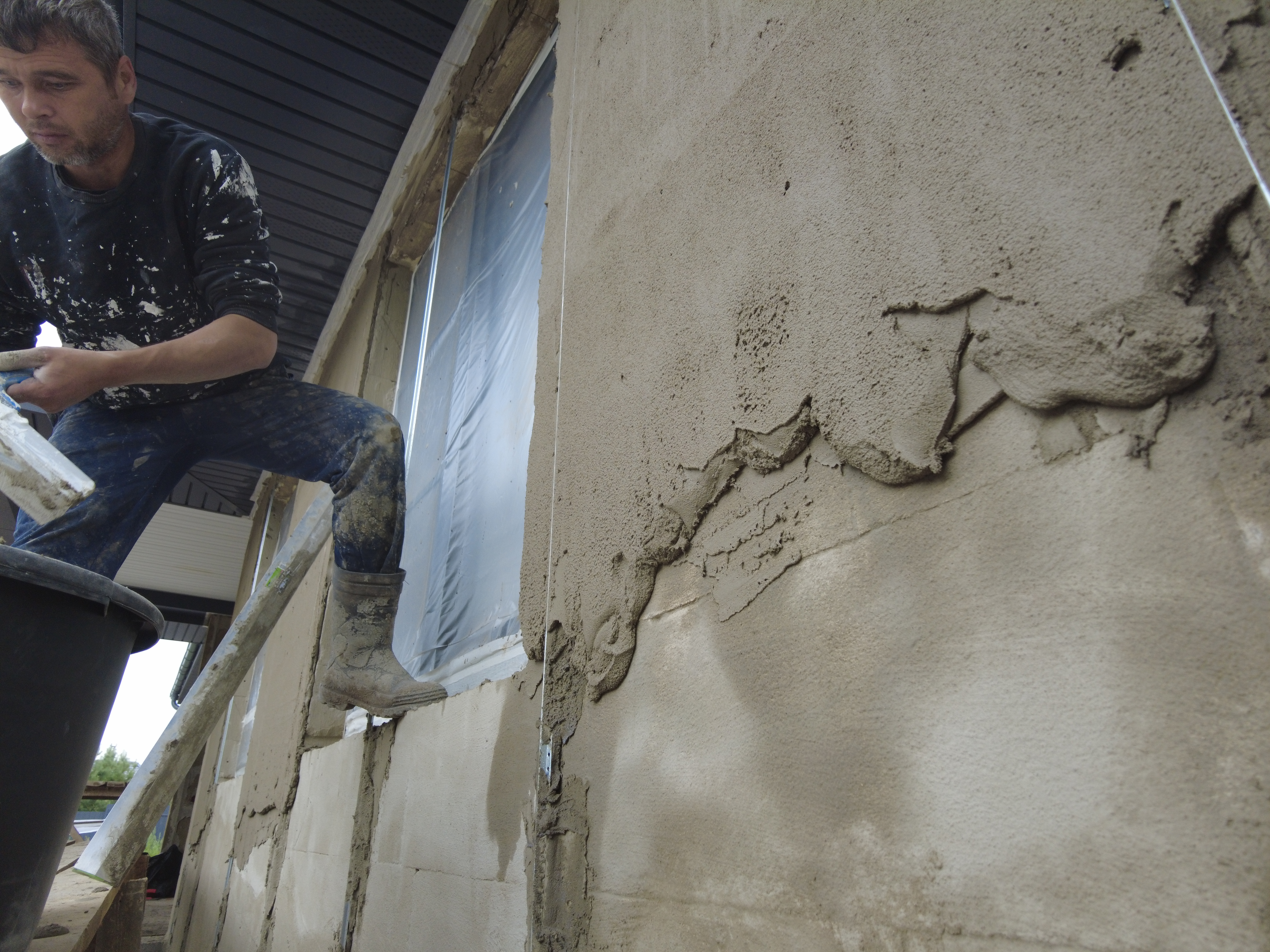

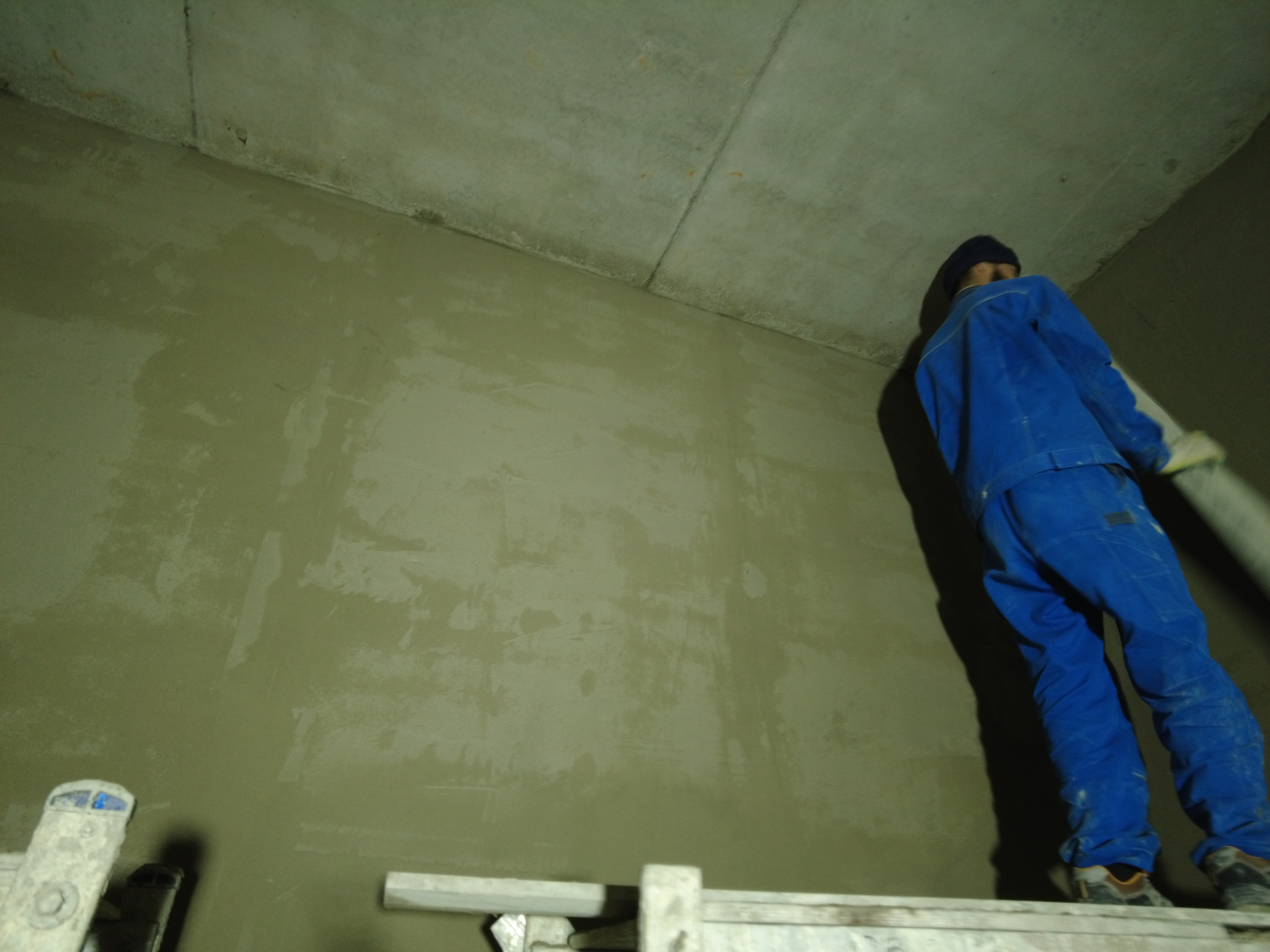

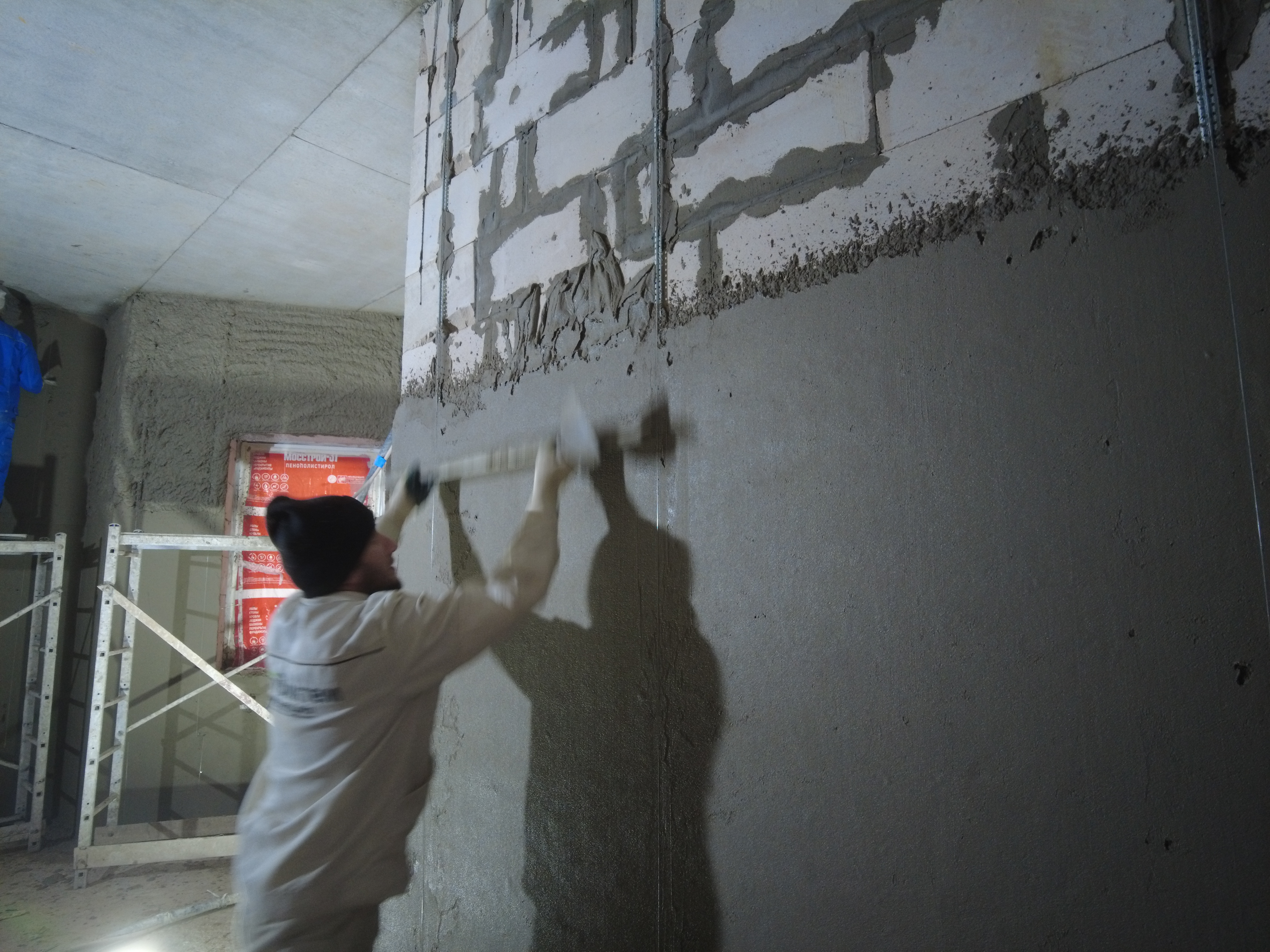

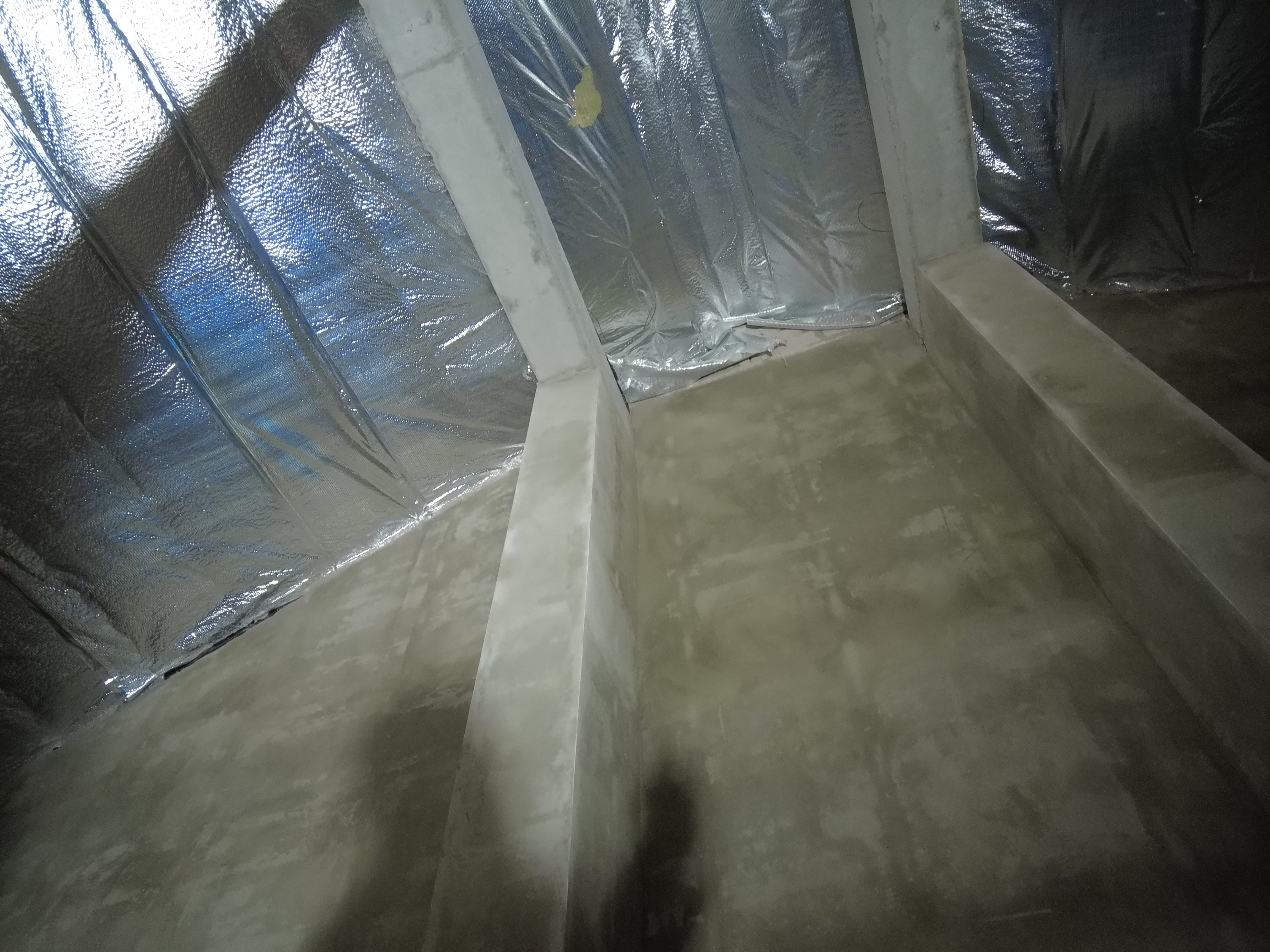

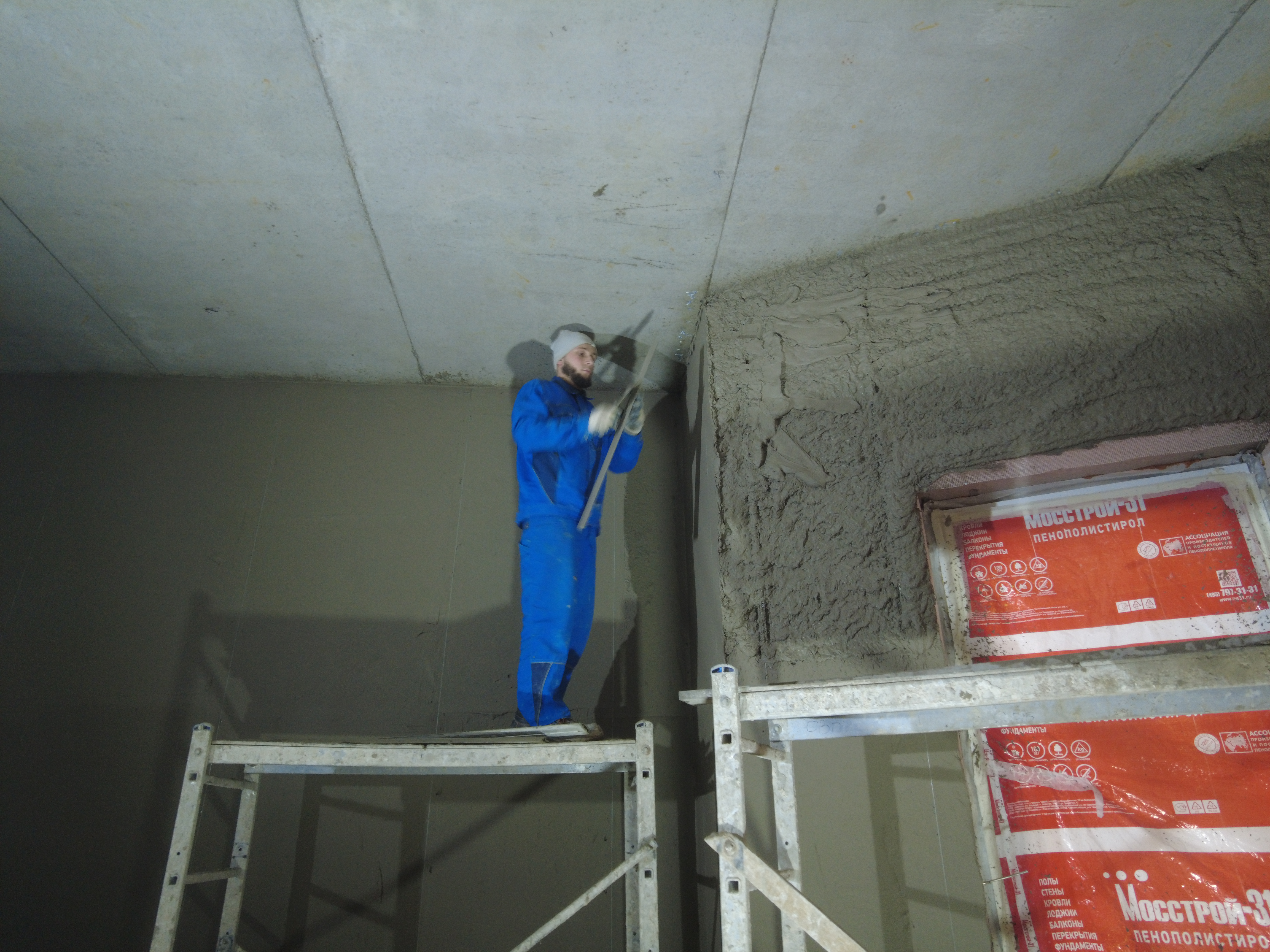

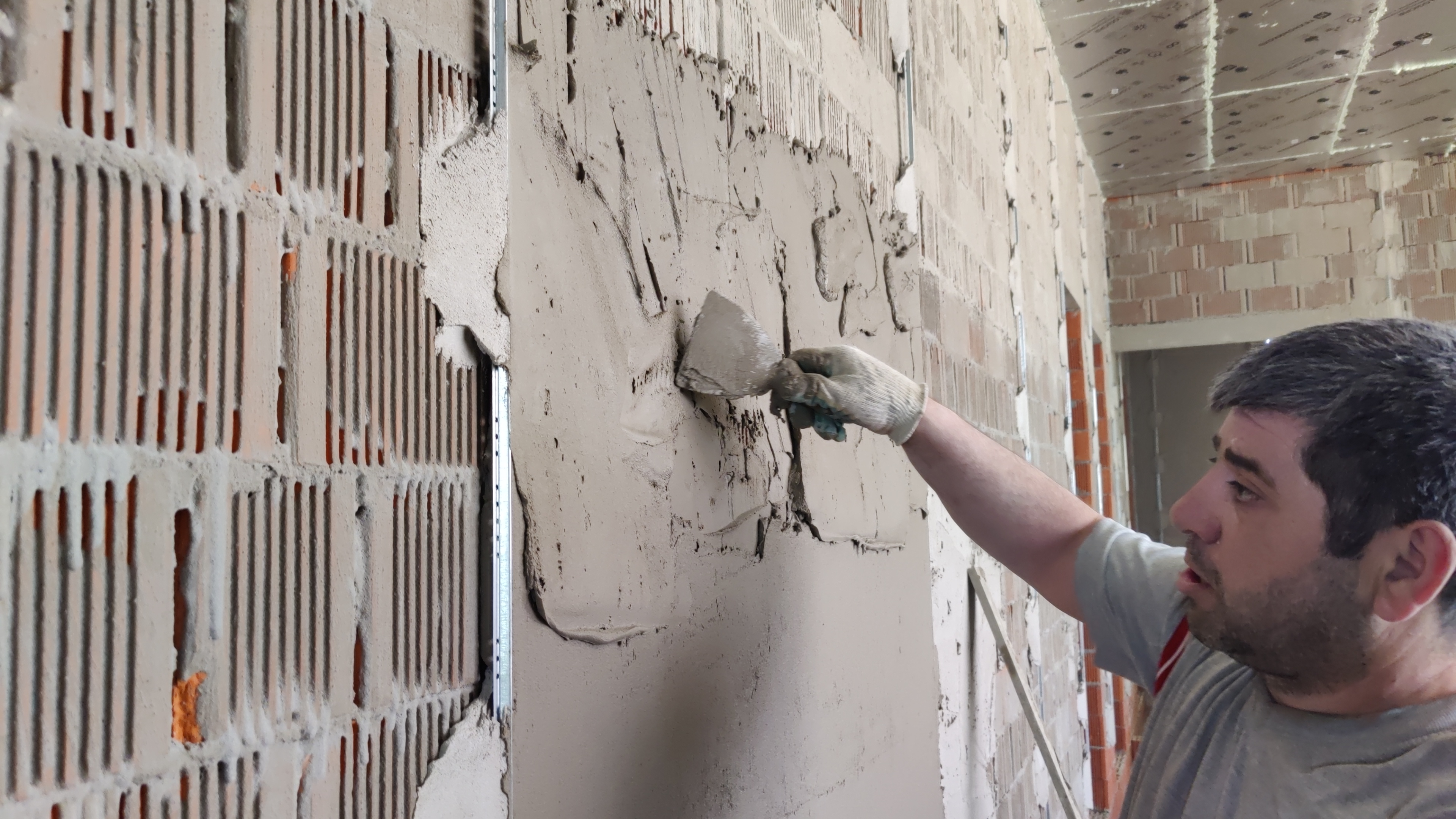

sereza, Очередное пустословие. Для себя любимого нормальные люди используют штукатурки на основе извести и цемента. Для помещений под аренду, под офис можно использовать гипс. Если влажный климат как у автора, если дом построен с применением технологии НФС, где мостики холода через кронштейны подконструкции вентилируемого фасада, то от применения гипсовой штукатурки нужно отказаться. Если у вас есть аргументы в защиту своей позиции, то приведите их !#[https://www.youtube.com/watch?v=WjIlxblDvxY&t=18s&ab_channel=Nadegniy%D0%A8%D0%BA%D0%BE%D0%BB%D0%B0%D1%83%D1%82%D0%B5%D0%BF%D0%BB%D0%B5%D0%BD%D0%B8%D1%8F%D1%84%D0%B0%D1%81%D0%B0%D0%B4%D0%BE%D0%B2]
