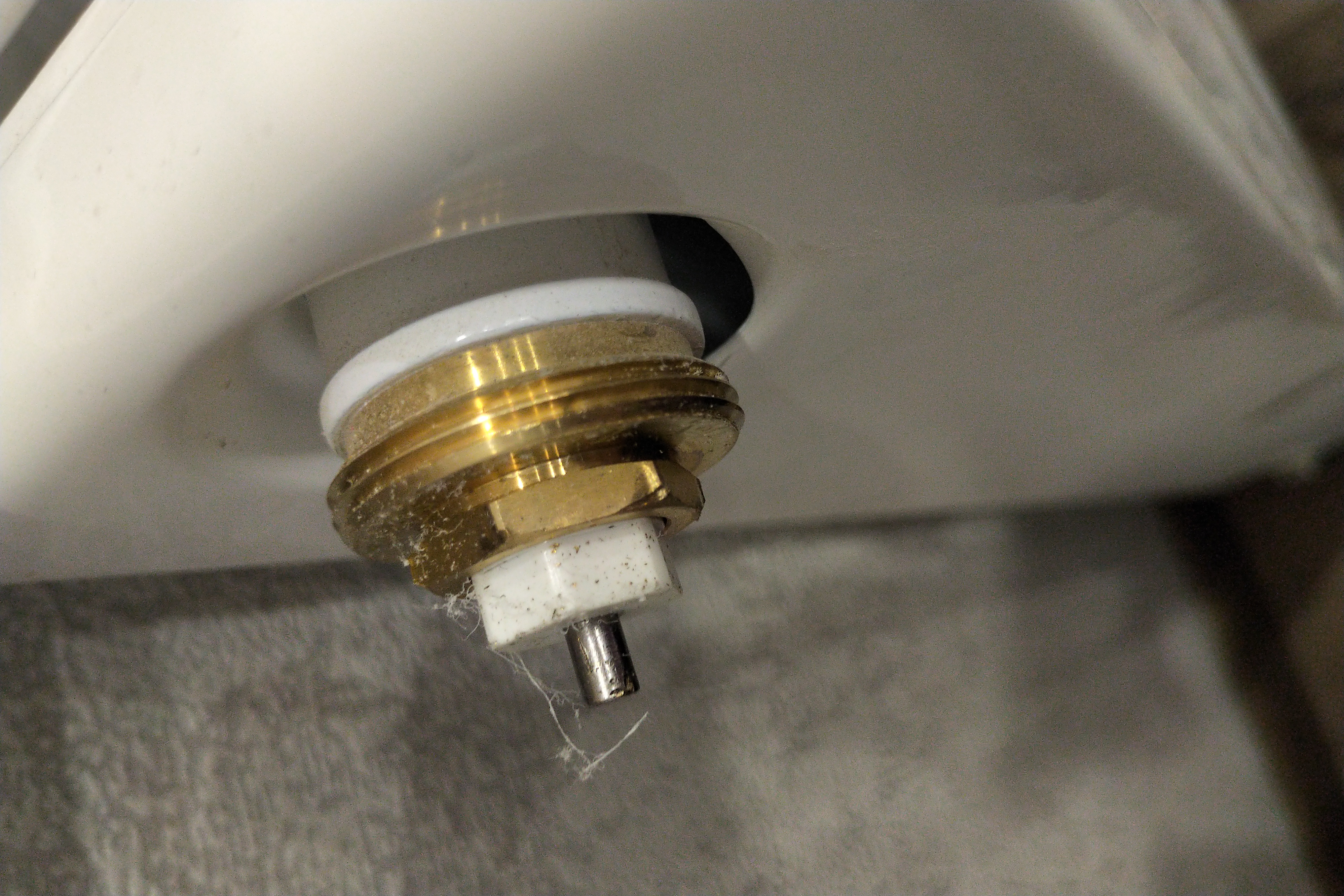

ayumiv, еще проверьте в каком положении настройки находятся радиаторные термоклапаны-вставки.

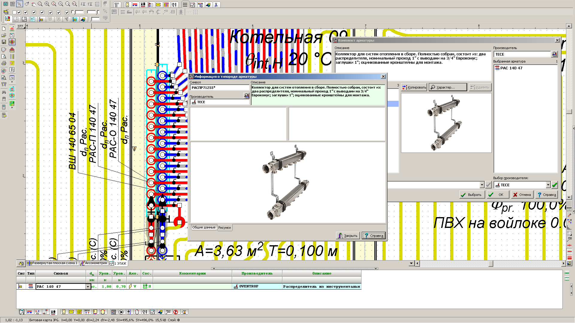

ayumiv, на коллекторе квартирном не должно быть никаких настроечных и регулировочный клапанов. Только отсечные можно ставить. Застройщик слепил из того что было, наверное. Или подешевле смог купить.
Вот по этой ссылке нижний рисунок.

Vlad Crush написал: ayumiv, на коллекторе квартирном не должно быть никаких настроечных и регулировочный клапанов. Только отсечные можно ставить. Застройщик слепил из того что было, наверное. Или подешевле смог купить.
Vlad Crush, не вижу ссылки.

Vlad Crush написал: ayumiv, еще проверьте в каком положении настройки находятся радиаторные термоклапаны-вставки.
Vlad Crush, вот эти?

ayumiv написал: Vlad Crush написал: ayumiv, еще проверьте в каком положении настройки находятся радиаторные термоклапаны-вставки.
Да

25.10.2023 в 07:28:14
ayumiv написал: Vlad Crush, не вижу ссылки.
Ваша же ссылка на Распределительные коллекторные блоки

ayumiv написал: снял крышечки, подобрал шестигранник, и да здравствует тепло в квартире! Вопрос полностью решён на данный момент! Огромное человеческое спасибо вам!
Вот тот клапан, который крутили шестигранником - зло. Не должно его там быть вообще. Был бы нормальный квартирный коллектор - то и не было бы таких проблем.
Ниже пример. Никаких вредных крутилок на коллекторе нет.
ссылка

Vlad Crush написал: Распределительные коллекторные блоки
Угу, в техническом альбоме этого производителя в первой же схемке радиаторного отопления использованы коллекторы без регуляторов. И с регуляторами, и с расходомерами - для тёплого пола.

Vlad Crush написал:
Да
Vlad Crush, шток выдвинут на максимум.
