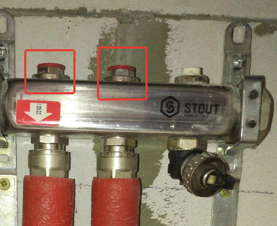

ayumiv написал: вентили на коллекторе подачи и обратки в квартире открыты
Это шаровые краны, их не принято называть вентилями (хотя функционально это вентили).
ayumiv написал: Вентили на трубах к отопительным приборам также открыты (см. фото), регуляторы открыты, крышечки с них снял, штоки подвигал, проверил, что они находятся в выдвинутом положении (фото не сделал).
Это регулирующие модули на обратке, а я про отсечные/балансировочные на подаче, на верхнем коллекторе. Под металлическими крышечками. Точно не перекрыты?

ayumiv написал: "Бинокль" - это вот эти краны?
Да, прямой узел нижнего подключения. На фото краны открыты.
ayumiv написал: А что такое "Отсечной вентиль на ветке к ОП"? Вот эти?
Нет, это регулирующие (отсечка тоже возможна) на обратке. На подаче (на верхнем коллекторе) регулировка несколько осложнена - на подаче при такой конструкции направление потока в сторону седла. Поэтому их чаще называют отсечными.

ВТБ! написал:
ВТБ!, слона-то я и не заметил. Вот эти два? Там пластиковые крышечки сверху. Что под ними - не подлезть, не посмотреть.
Нужно их открутить гаечным ключом?

ayumiv написал: Там пластиковые крышечки сверху.
Снять крышечки, подобрать шестигранник. В некоторых бывает предустановка плоской отвёрткой, чтобы после перекрытия настройка не сбилась. Смотрите инструкцию к STOUT, есть на сайте, там всё подробно расписано.

ayumiv написал: Нужно их открутить гаечным ключом?
Нет, тогда вся верхняя часть клапана выкрутится. Только шестигранником вентиль открыть, если закрыт.

ayumiv написал: где здесь АРПД и балансировочные вентили?
АРПД - это два клапана, которые соединены трубкой, левее главных запорных кранов. Балансировочные вентили на обратках ниже приборов учёта.
P.S. Кстати, проверьте, что вентиль к Вашей квартире не перекрыт. Его я в длинном списке преград на пути теплоносителя упустил.

ayumiv написал: Вот фото коллекторов на этаже.
Методом тыка найдите, где ваш кран на подаче и обратке - возможно строители чего напутали и ваш кран на самом деле не там где должен бы быть по порядку. В конце концов попробуйте открыть все краны, а потом верните как было.

ВТБ!, ОГРОМНЕЙШЕЕ СПАСИБО! Сегодня вечером буду изучать и дерзать)
