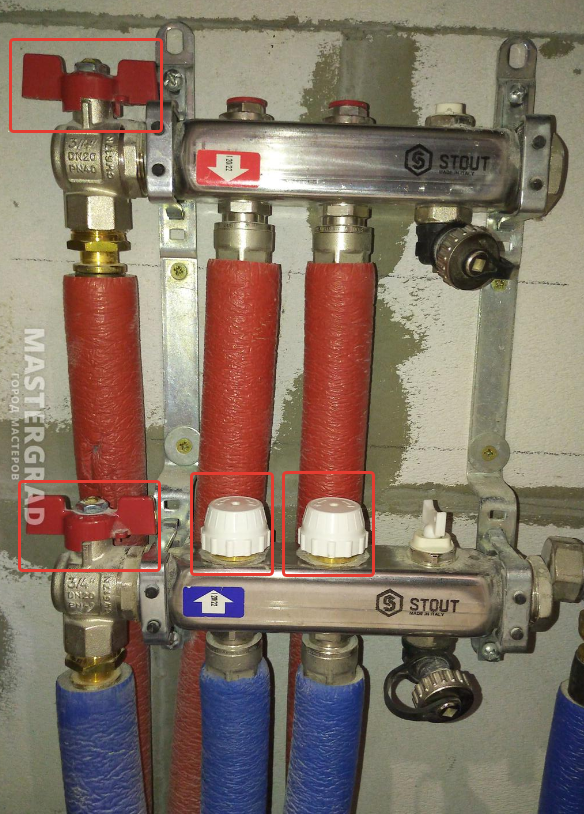

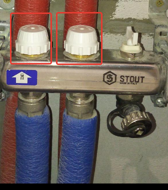

ВТБ!, вентили на коллекторе подачи и обратки в квартире открыты. Регуляторы на отводах - тоже открыты (см. фото). Крышечки с регуляторов снял, штоки подвигал, проверил, что они находятся в верхнем положении.

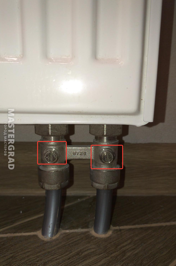

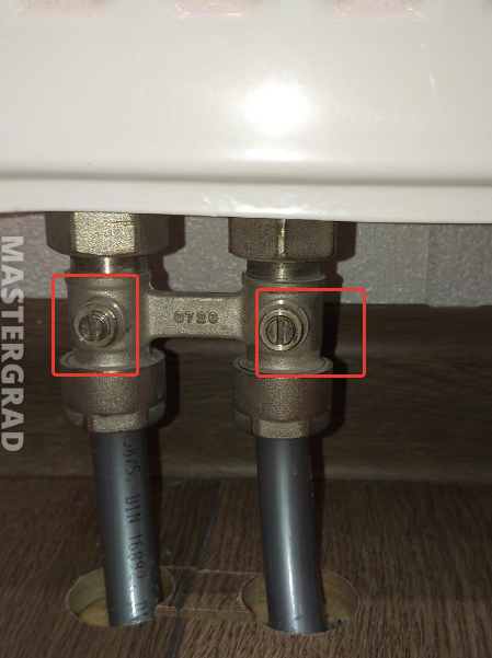

Вентили на трубах к отопительным приборам также открыты (см. фото), регуляторы открыты, крышечки с них снял, штоки подвигал, проверил, что они находятся в выдвинутом положении (фото не сделал).

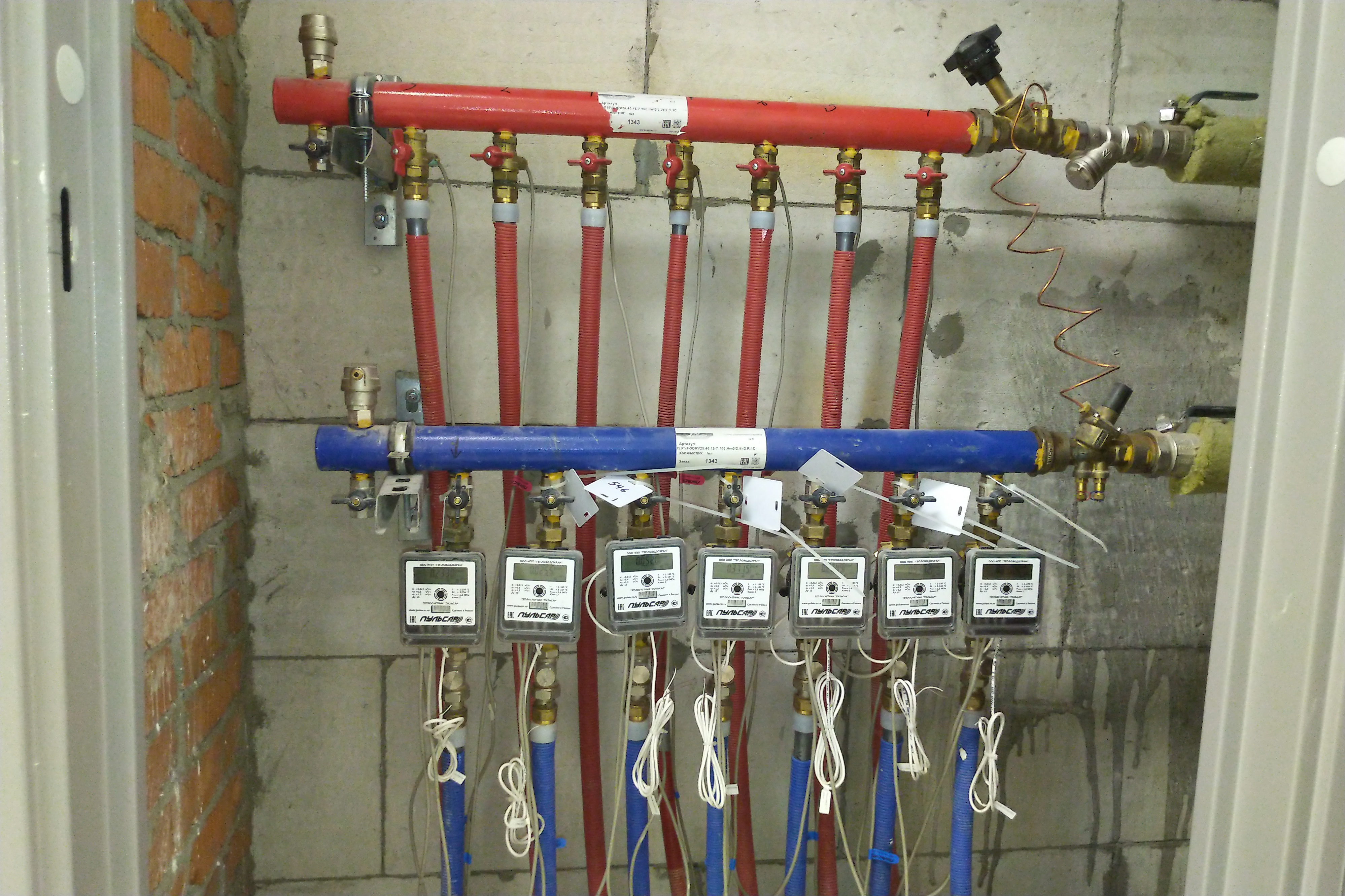

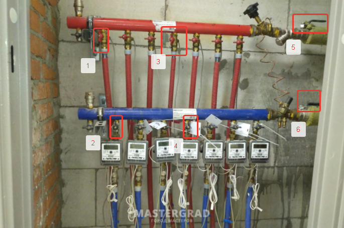

Vlad Crush, этажные коллекторы изначально в таком состоянии (см. фото): открыты вентили 1, 2, 3, 4, 5, 6. Трубы после 3 и 4 - горячие (сосед). Трубы после 1 и 2 - холодные (моя квартира).
Коллекторы в моей квартире - в таком состоянии: все краны открыты, регуляторы выкручены на максимум, чтобы штоки были в крайнем верхнем положении.
Если открыть кран Маевского на батарее в моей квартире (батареи две, открывал поочерёдно и на первой, и на второй), то вода идёт, и нагревается обратка. Если закрыть, то обратка достаточно быстро снова становится холодной. Подача как была холодной, так и остаётся. Если открыть кран Маевского на коллекторе обратки в квартире, вода идёт, коллектор нагревается. Если закрыть, то коллектор обратки достаточно быстро снова становится холодным. Если открыть кран Маевского на коллекторе подачи в квартире, вода идёт, коллектор нагревается. Если закрыть, то коллектор подчаи достаточно быстро снова становится холодным. Если на этажном коллекторе перекрыть вентили 3 и 4, а на моей батарее открыть кран Маевского, то вода идёт, но её напор очень быстро (не более минуты, но точно не засекал) сходит на нет (вода перестаёт течь). Если открыть вентили 3 и 4, вода снова идёт.

Vlad Crush, сразу прошу прощения за отсутствие подкованности в сфере отопления, но где здесь АРПД и балансировочные вентили? Могу ошибиться, но я их не вижу. Это коллекторный шкаф на этаже.

Vlad Crush, перекрывал 3 и 4 (к соседу). Ждал, наверное, час. Никакого улучшения, при этом если открыть краны Маевского на моих батареях, вода быстро перестаёт идти.

ВТБ!, спасибо большое! Попробую сегодня вечером отладить по вашей схеме. "Бинокль" - это вот эти краны?
А что такое "Отсечной вентиль на ветке к ОП"? Вот эти?
