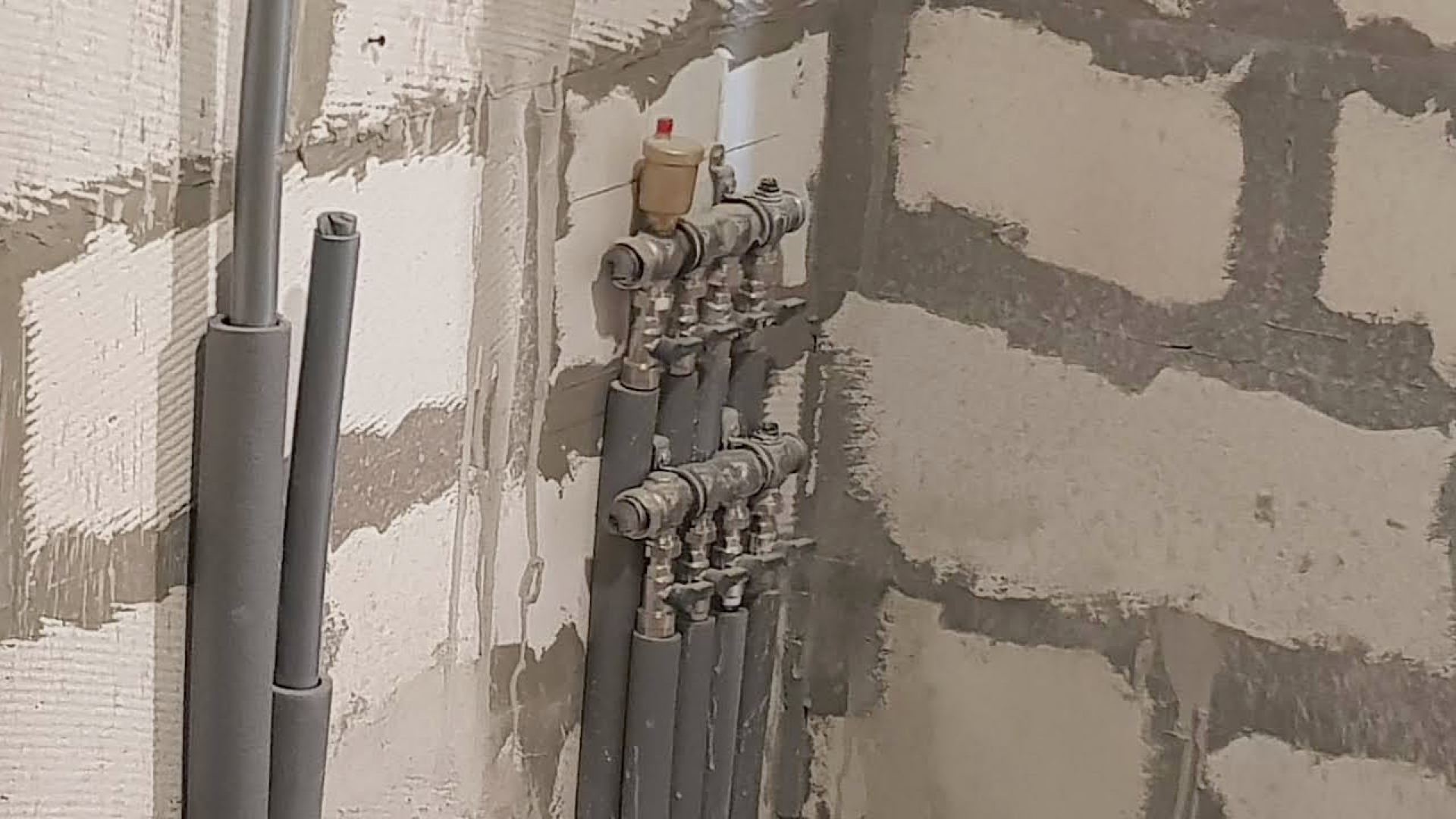

Vlad Crush написал:
ayumiv написал: снял крышечки, подобрал шестигранник, и да здравствует тепло в квартире! Вопрос полностью решён на данный момент! Огромное человеческое спасибо вам!
Вот тот клапан, который крутили шестигранником - зло. Не должно его там быть вообще. Был бы нормальный квартирный коллектор - то и не было бы таких проблем.
Ниже пример. Никаких вредных крутилок на коллекторе нет.
ссылка
Vlad Crush, то есть получается, у меня стоят коллекторы для тёплого пола вместо коллекторов для отопления?

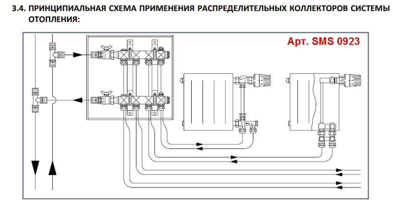

ВТБ! написал:
Vlad Crush написал: Распределительные коллекторные блоки
Угу, в техническом альбоме этого производителя в первой же схемке радиаторного отопления использованы коллекторы без регуляторов. И с регуляторами, и с расходомерами - для тёплого пола.
ВТБ!,
Vlad Crush написал:
ссылка
Vlad Crush, я так понимаю, должно было быть так:
Но вопрос: где отсечные должны стоять, чтобы можно было "обесточить" каждую из батарей из шкафа коллектора?
Vlad Crush
Vlad Crush
Регистрация: 15.05.2023
Пенза
Сообщений: 1092
25.10.2023 в 16:41:52
ayumiv написал: то есть получается, у меня стоят коллекторы для тёплого пола вместо коллекторов для отопления?
Да.
Vlad Crush
Vlad Crush
Пенза
Сообщений: 1092
25.10.2023 в 16:53:58
ayumiv написал: Но вопрос: где отсечные должны стоять, чтобы можно было "обесточить" каждую из батарей из шкафа коллектора?
Перекрыть воду в радиатор можно мультифлексами (они же "бинокли").
А перекрыть воду в коллектор можно двумя кранами на входе в коллектор.
Перекрыть же воду из коллектора в транзиты имеет исчезающе малую необходимость. Так что можно и не ставить на коллекторы отсекающие клапаны (хотя можно, если деньги лишние).

Vlad Crush
Vlad Crush
Пенза
Сообщений: 1092
25.10.2023 в 19:53:05
Как писал выше, они не обязательны. Но ниже на фото их поставили, т.к. заказчик богатый.
Ставятся на тот же квартирный радиаторный коллектор. Ставяться именно отсечные, а не регулировочные клапаны. Т.к. у них должно быть малое сопротивление. А у регулирующих клапанов сопротивление большое (только для теплых полов).
В циркуляционном кольце, основное сопротивление должно быть на приборном узле, т.е. на радиаторном термоклапане вставке, а не в коллекторе квартирном радиаторном.

25.10.2023 в 21:27:17
В чем богатство? Коллекторы, хоть без вентелей, но со вставками, это минус, можно было цельные использовать вместо них. +автоматический воздухоотводчик, тоже там не нужен. На монтажниках сэконмил похоже, которые с ограниченными умственными возможностями, позволили на них сэкономить. Как раз на краники хватило.
ВТБ!
ВТБ!
Дилетант
Сообщений: 28000
25.10.2023 в 23:32:35
ayumiv написал: где отсечные должны стоять, чтобы можно было "обесточить" каждую из батарей из шкафа коллектора?
Достаточно запорных кранов на узле нижнего подключения.

ВТБ!
ВТБ!
Дилетант
Сообщений: 28000
25.10.2023 в 23:38:52
Vlad Crush написал: В циркуляционном кольце, основное сопротивление должно быть на приборном узле, т.е. на радиаторном термоклапане вставке, а не в коллекторе квартирном радиаторном.
Не принципиально, где оно будет, если перепад давлений достаточный (избыточный).
