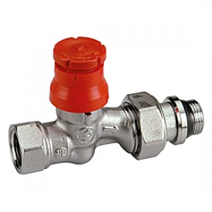

KonF написал: что такое "балансировочная арматура"
Вентили и клапаны, которые могут изменять гидравлическое сопротивление или с помощью ручной регулировки, или в зависимости от параметров теплоносителя или окружающей среды. А не просто кран с двумя положениями - открыто и закрыто. Которыми некоторые несознательные товарищи - посмотрите в зеркало - пытаются что-то регулировать.

KonF написал: Vlad Crush, простите, что такое "балансировочная арматура", боюсь спросить даже?
Два вида существует. Радиаторные термоклапаны с преднастройками на подачу и балансировочные клапаны на обратку.
Есть еще радиаторные термоклапаны без преднастроек, но они не заслуживают внимания, так как ими балансировать невозможно.
Достаточно термоклапана с преднастройкой на подачу. На обратку в этом случае можно вообще ничего не ставить (если не требуется отключение/снятие отдельных радиаторов с продолжением работы остальных).
Еще можно сбалансировать систему только дроссельными шайбами (можно даже монетки с дырочками), но для этого нужно сделать гидравлический расчет, так как диаметры дырочек все потребуются разные от 1,5 до 8 мм. Хотя можете попытаться сыграть в Спортлото и угадать диаметры.

Например, терморегулятор для радиатора отопления с преднастройкой 1/2" R402PTG R402PX233 GIACOMINI https://kronzen.ru/pryamoy-termostaticheskiy-klapan-s-prednastroykoy-1-2-giacomini-r402ptg-r402px233
