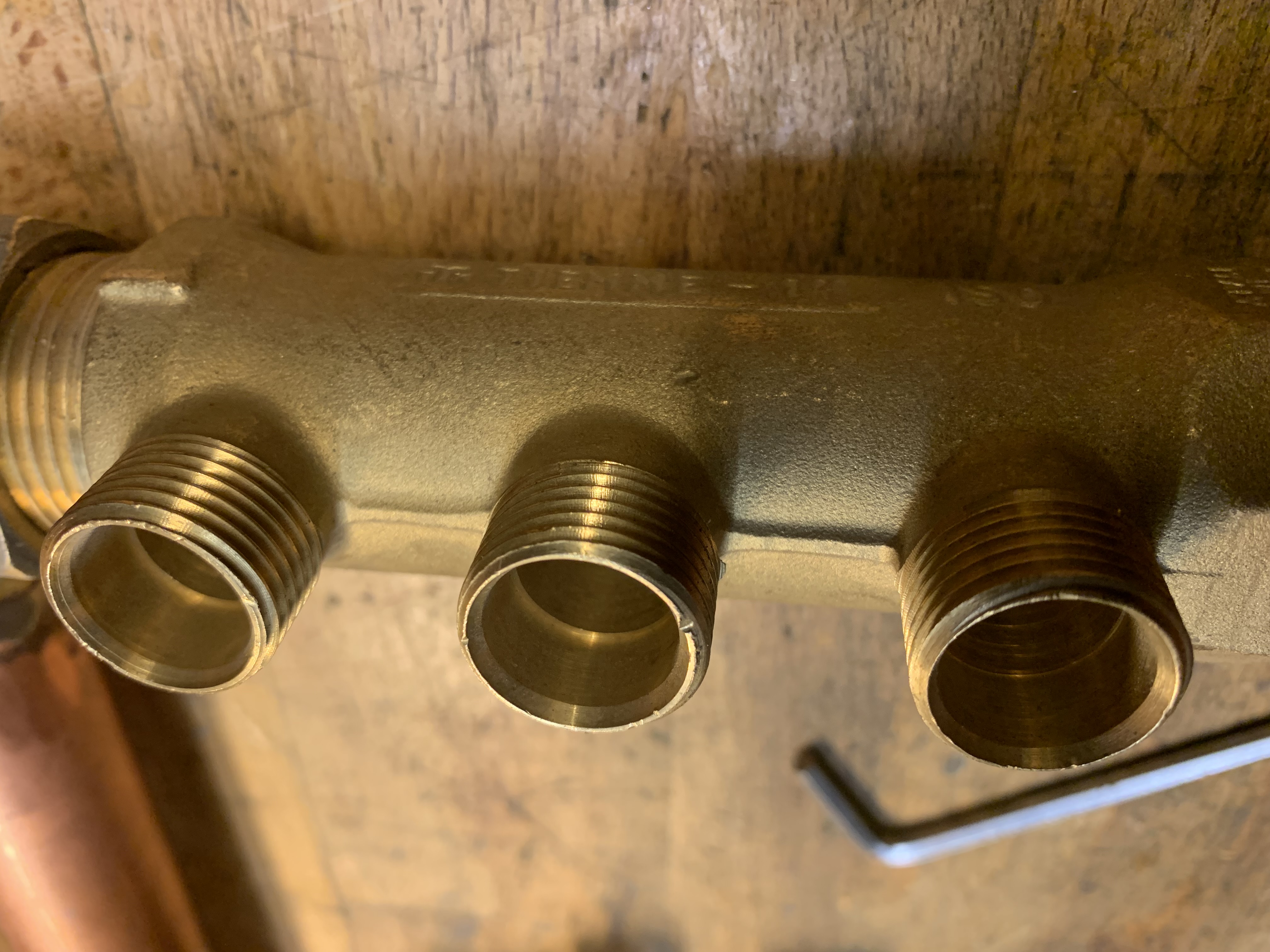

Теперь следующие шаги: Изготовление переходных втулок на места для евроконусов Изготовление обжимных втулок под размер 16х2.0 Для решения второй задачи четко подойдет размер развертки 16.5, найти такую будет непросто..

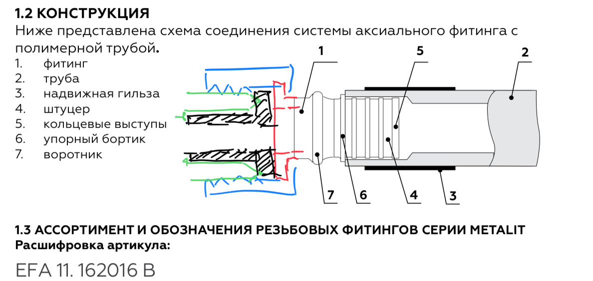

Итак - посадка на место евроконусов. Думаю попробовать выточить втулки из фторопласта или капролона - что лучше? Чертеж
Резиновое колечко страховочного уплотнения
На чертеже гайка не нарисована. Только наружняя резьба штуцера.

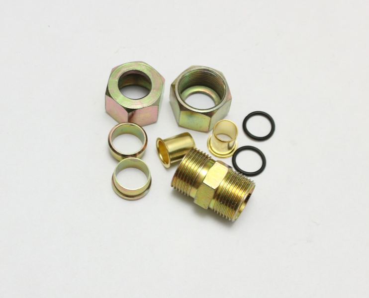

MADONNA, в пневматике соединения полиэтиленовых трубок выполняются надёжным способом различными исполнениями, но всегда с заходом трубки во внутрь фитинга. Только тогда при различных способах обжатия и расклинивания, достигается максимальная герметичность.
17.12.2023 в 14:39:00
$GLOBUS$, Да, именно так я и собираюсь выполнить окончание трубы (наконечник с накидной гайкой) - штатно. А вот коллектор немного придется доработать.
Narrenfreiheit
17.12.2023 в 14:57:30
MADONNA написал: Да, именно так я и собираюсь выполнить окончание трубы (наконечник с накидной гайкой) - штатно.
Т.е. труба войдёт в фитинг (сгон)? Тогда такое соединение действительно может быть надёжным. Просто на первом рисунке так изображено, что труба в примыкание получается. На втором резьба во внутрь изображена. Но суть понятна теперь.
17.12.2023 в 15:13:47
На последнем чертеже четко видно - труба натянута на штуцер и обжата гильзой. Точно так, как в пневматике и гидравлике. Весьма надежно - но меня беспокоит не это соединение, а переход с трубы на коллектор. Точнее, то место к которому накидная гайка прижимает к коллектору фланец.
На первом рисунке черным изображен фланец штуцера. Красным - фторопластовая вставка-уплотнитель.

MADONNA, теперь понял. Выходит ваша импровизированная втулка которая в сгоне, лишь возмещает несоответствующую толщину выходов. Я бы заменил коллектор. Втулки и неизвестность в последующем исходе герметичности, экономически не целесообразны.
Мой же изначальный вариант инженерного колхозинга, заключался в том, чтобы саму трубу без "посредников" присоединить к колектору. Если так делается на пневмо полиэтиленовых трубках, то почему не сделать на отоплении?
17.12.2023 в 15:37:41
$GLOBUS$,
У богатых свои причуды, а мне приходится экономить на всем. И какой смысл менять коллектор и на что? Моя втулка обеспечит достаточную площадь контакта что бы не раздавило уплотнитель (который на самом деле тут уже становится ненужным) и в то же время устойчивый натяг, что бы не перетянуть накидную гайку.
Ну экономика это цифры. Ну их нафиг. А вот с инженерной точки зрения - я пока не услышала ни одного замечания по лишним деталям. Втулка = прокладка.
Этот вариант повсеместно используется
Основная проблема - его одноразовость (при чудовищной цене) У меня какие варианты (сценарии)

MADONNA, тогда фторопластовые втулки необходимо так выточить, чтобы они впритирку забились в коллектор, иначе от них толк только как от шайб будет. И опять же на коллекторе на входах надо постараться выровнять плоскость примыкания, хоть она там практически никакая. И какая цена двух готовых коллекторов? Продать свои на авито за полцены и купить хорошие под ваши требования. Не дай бог что-нибудь пойдёт не так и повредите чего-нибудь на своих трубах.
17.12.2023 в 15:56:40
Да я думаю с небольшим натягом их запрессовать. Но остается вопрос по кольцу. Для страховки На самом деле даже без натяга - там есть ступенька, на нее будет опираться торец втулки и сминаться пока верхняя часть втулки плечиками не ляжет на торец штуцера. Вообщем, весьма надежно.
