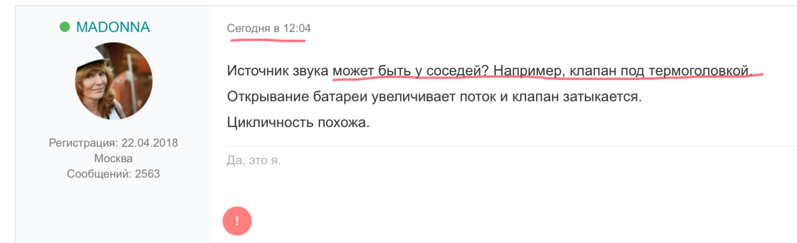

Источник звука может быть у соседей? Например, клапан под термоголовкой. Открывание батареи увеличивает поток и клапан затыкается. Цикличность похожа.

MADONNA написал: Например, клапан под термоголовкой. Открывание батареи увеличивает поток и клапан затыкается.
Глазоньки пошире откройте. Нет у ТС никакого термоклапана. Звук, который выложил ТС нисколько не напоминает звук захопывающегося термоклапана (которого кстати нет у ТС).
Вообще шикарный перл: "Открывание батареи увеличивает поток и клапан затыкается".
Почему вы еще не в Стокгольме? И не ждете Шнобелевскую премию?

MADONNA, спасибо за ответ. Сложно оценить где именно источник звука, т.к. распространяется звук слишком хорошо по стояку, но по характеру звука (неритмичности, звонкости) думаю вряд ли из-за термоголовки и т.д. Есть идея пройти соседей по стояку и спросить про наличие таких же тресков у них, и возможно узнать делали ли они что-то с батареями за последний год (т.к. год ранее не было таких проблем).
Клапан под термоголовкой, у соседей сверху. И установлен неправильно. На видео звук не совсем достоверно отражает массу ударяемого, но во-первых - явный автоколебательный процесс, стабильный по ритму. Во-вторых, я просто сталкивалась с точно таким явлением, и частота и ритмичность указывают на клапан у соседей. И можно не гадать - все кто на этом стояке примерно одинаково слышат этот звук в пределах 2-3х этажей.

MADONNA написал: Клапан под термоголовкой.
Слепая к тому же еще? Где нашла термоголовку? Где нашла термоклапан? У себя в шкафу? Или в своем воспаленном воображении?
