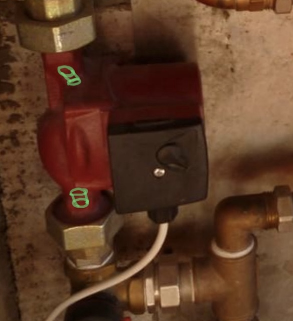

РоманРодионов, мне кажется, проблема в порочности этих смесителей. Получив порцию горячего носителя от котла, смеситель тут же закрывается по входу подачи. Размер насосных гаек 1" указывает на слабенький насос, который может оказаться недостаточно производительным. От чего температура смеси после насоса при запуске горелки на котле растёт слишком быстро, что запирает дурацкий терморегулятор. Снимите эту капиллярную термоголовку и замените колпачком. Где взять колпачок скажу, если будет известен производитель термоголовки. Так же стоит раскрыть секрет, как регулируется температура воздуха в помещениях с тёплым полом. Смеситель, что Вы купили, предполагает на каждом клапане коллектора термопривод, управляемый комнатным термостатом. Но обычно шабашники ограничиваются смесителем без покомнатной терморстатики потому, что видели, как это делают другие. На котле может быть возможность выбора режима котлового насоса. Нужно установить режим постоянно включено.

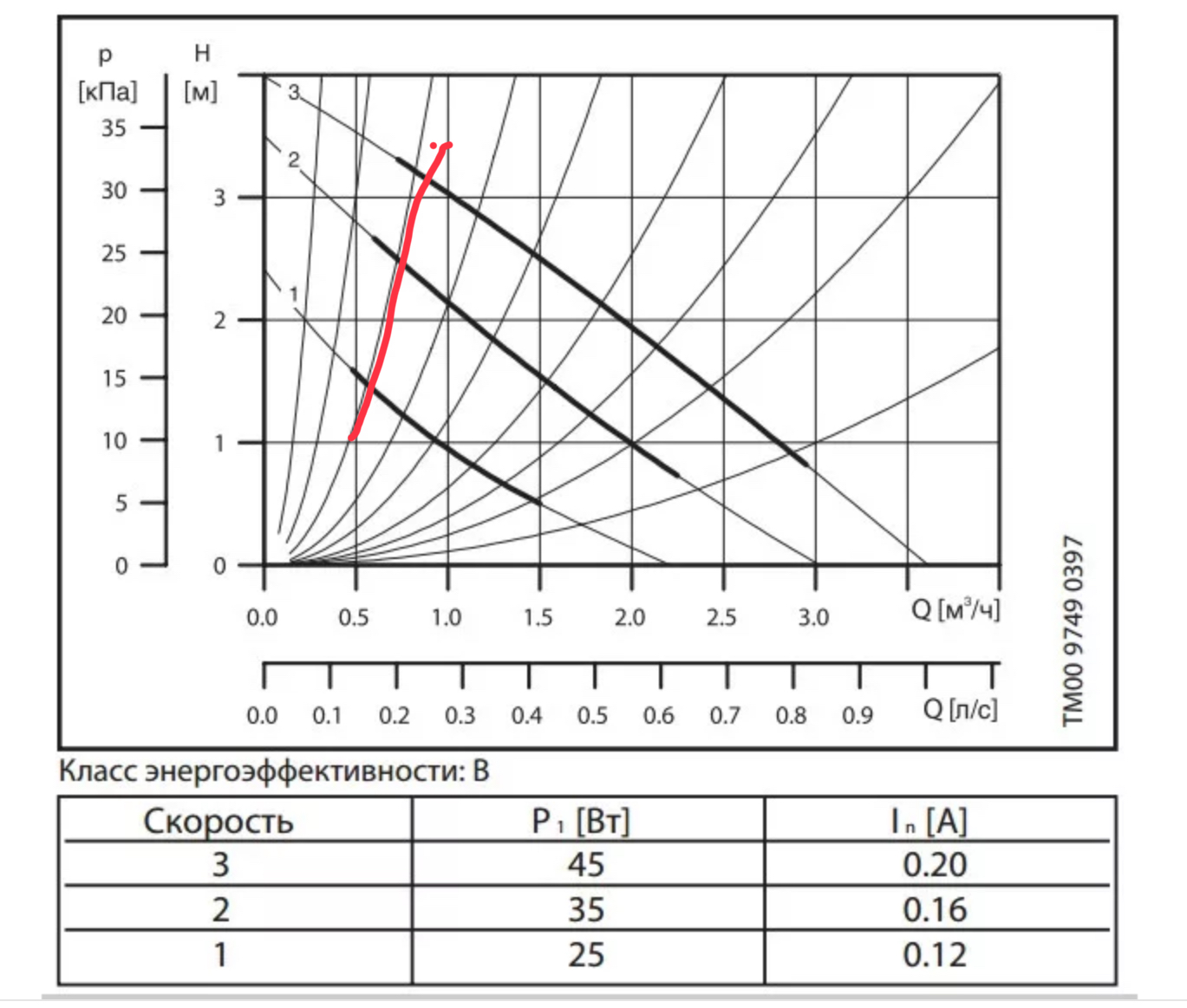

И за счет чего тогда обратка сразу становится холодной?
Вот «слабенький» насос 25х40 (слабее не бывает)

Я как мог описал происходящее запирание подачи в смеситель, которое оставляет открытой циркуляцию только через два радиатора.
Как только термоколба начинает нагреваться в потоке на подаче - так она начинает «прижимать» клапан подмеса. ТС не понимает, что резкое падение температуры - это нормально, да, пока ТП не прогреются до 30С (уставки) сброс телоносителя будет именно этой (или ниже) температуры. Котел при этом шурует на полную. Потом теплый пол входит в состояние насыщения, и сброс (количества теплоносителя) прекращается, превращаясь в тоонеенькую струйку. Тогда весь теплоноситель с котла отправляется на батареи, не успевает на них сбросить тепло и возвращается нееоохлажденным в котел. Котел начинает тактовать. До этого момента возражения есть? Если нет - объясни нам (присутствующим) - каким боком в этой ситуации может быть виновата присоединительная гайка 1*? И тем более
Вот он купил эту отливку для дураков,
Ты, не зная человека (обратившегося за помощью) ненавязчиво обзываешь дураком. Не стоило бы так.
Я такое не покупал никогда, потому мог использовать нормальные насосы
Разумеется, платил же за них не ты - а твои заки. А тут ситуация почти как у меня - человек считает деньги. Нормальный насос и нормальный смеситель и работает все как и должно. Только при таком теплосъеме система маловата - или добавить гидроаккумулятор (литров на 100-200) или ковыряться в котле. Первое во всех отношениях лучше - при отключениях электричества система долго еще будет хранить и отдавать накопленное тепло.

MADONNA написал: До этого момента возражения есть?
На удивление трезво, если не придираться к терминологии.
MADONNA написал: Если нет - объясни нам (присутствующим) - каким боком в этой ситуации может быть виновата присоединительная гайка 1*
Размер гайки указывает на размер прохода насоса и на его производительность. Это говно размером 1" очень популярно у нашего народа. Любит он ЕГО. Денег заплатят и ещё мучаются. Смеситель собирается на коленке из подручных материалов. Его не нужно покупать в готовом виде, тем более на 1". Косвенно на низкий Kv указывает размер резьбы для подвода теплоносителя. Вот пример смесителя, собранного без участия токарного станка.

cineman, Отличное фото, но ты хотя бы понимаешь, что проход у насоса - это то что выделено зелененьким, а вовсе не огромные гайки??
И сразу вопрос - объясни, а как трехходовой регулирует тепловой поток в этой конструкции? Сбрасывает излишки в обратку?
