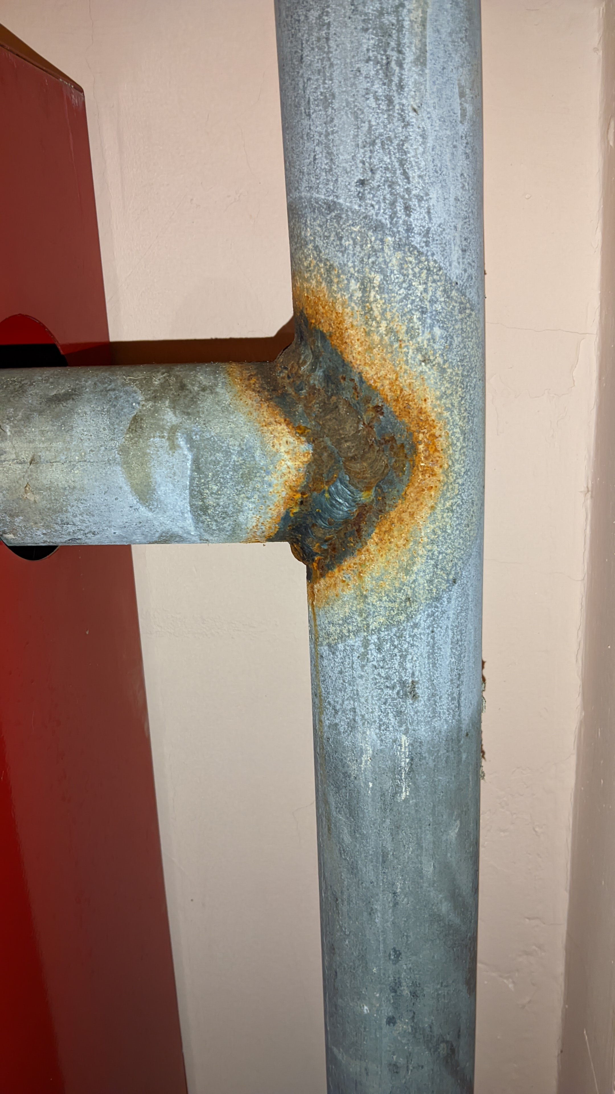

Freeland написал 03.07.2026 в 20:47 Круче только фрезерованный кирпич
1000042612 А что скажете по этому шву на пожарном стояке в доме, не считая защиту его. Качество, метод сварки? Почему не выбрали здесь газосварку? Шов от застройщика. 1000036467

марс написал 04.07.2026 в 14:22
Застройщики работают электродом. Ну и Электро Дуговая поменьше выжигает цинк.
Качество
Не самое идеальное, но годится.
Почистить щеткой, и на два раза обработать шов.....например, преобразователем ржавчины в грунт Астрохим. Коррозии больше не будет.

BV написал 04.07.2026 в 14:38
И там где я работал, правда это было давно до 2014г., ремонтники тоже работали электродом по стали. Газом сталь только резали и делали вырезы для проварки шва изнутри трубы, там где не подлезть электродом снаружи. А варили газом только цветмет. Кстати не только у нас, но и в других странах, где бывал в командировках (Финляндия, Ю. Корея,....) И только в ЖКХ я впервые столкнулся с массовым применением газосварки, причем только в МО. Я даже не знал, что так можно)). Когда меняли у меня отвод в 20ом году на старом стояке ХВС, то сварной так раскалил газом трубу, что с противоположной стороны чуть ниже появился свищ через месяц. Видимо держала окалина. Я поставил там хомут на скорую руку вечером, так и стоит до сих пор. От ремонта газом отказался. Жду, когда появится сварной, умеющий варить электродами. А в Мрм, помню, пришлось вызвать аварийку. Сварщик электродом срезал старый отвод (лишний отдельный на бачок) и тут же обварил тем же электродом дыру. 10 минут, без всяких кряхтений с газовыми баллонами.

марс написал 04.07.2026 в 15:10
обыватель всегда оценивает результат по худшему результату с которым он сталкивался, без понимания сути. Специалист выбирает технологию по сфере применения. В Германии работают медью под пресс не потому что пайка хуже, а потому что стоимость работы сильно больше чем стоимость материала. Мне много лет назад на форуме даже кто-то из старожилов, но не специалистов, сказал что работа УШМ колхоз и прошлый век, хотя при резке саблей стояка на этаже ниже может отвалится штукатурка на потолке и стоимость одного полотна Rems стоила 600р когда последний раз я ей пользовался и сломатся этих полотен на одной квартире может несколько. При этом одним диском за 50р, главное качественным, я могу нарезать все стояки и заготовки в двушке, при этом ни на обоях не на полу не останется ни повреждений ни абразивной пыли. Так же некоторые не специалисты считают гибку на горячую колхозом , при этом один сварщик согнет газом трубу и внутренний угол будет с грибком и сечение сузится, другой согнет так что не отличишь от трубогиба, все дело в понимании и навыке. Тоже самое про вырезание отверстий. Кто-то будет топить за коронки и один сварщик никогда не вырежет седло хоть под дулом пистолета и внутри насрет, второй же вырежет идеально а если внутри и насрет, специальными изогнутыми тонкогубцами все изнутри уберет. А оцинковку да, лучше ЭДС, там и искры не страшны, главное закрыть каналью и трубы, если пекс или пп. И еще важнее не чем варить а что. 1000029549
а так как в поговорке - Дай дураку Йух стеклянный, он и губы порежет, и Йух разобьет
