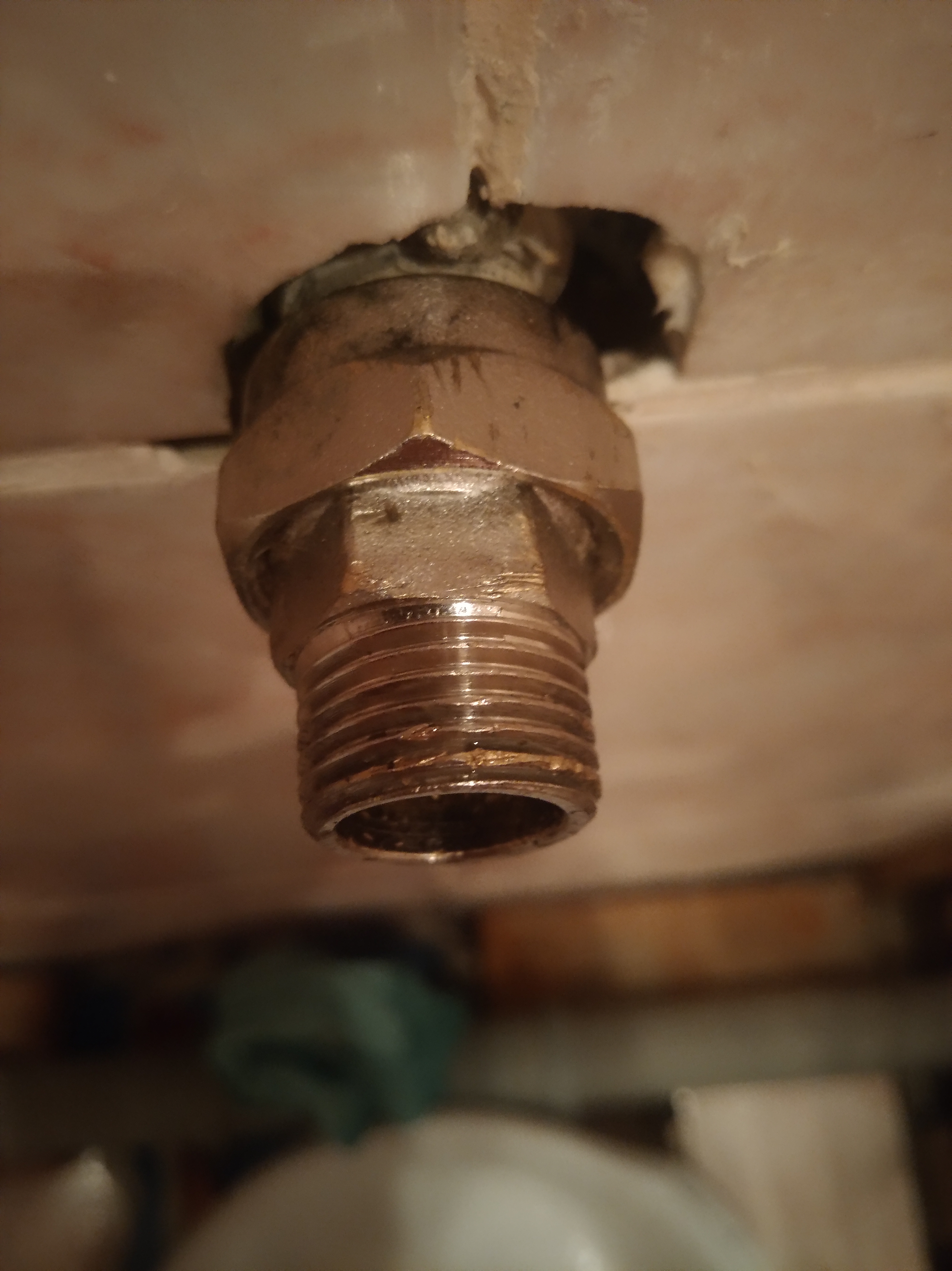

Добрый день! ПОдскажите пожалуйста такая проблема на пластиковой трубе переходник вроде "американка" ни как ни получаеться выкрутить, подскажите как! Там где большая гайка подтикает и прокладка полностью разрушена! Не могу понять это цельный переходник или нет и часть что с резьбой куда накручиваеться подводка эту часть можно выкрутить?

Кирилл84, на детали два шестигранника. Нужно удерживать ключом меньший шестигранник, а больший вращать по часовой

Кирилл84 написал: вроде "американка"
Внутреннего шестигранника в фитинге нет? В глубине, в третьей детали. В латунной вставке пластикового фитинга.

Кирилл84 написал: на пластиковой трубе переходник вроде "американка" ни как ни получаеться выкрутить, подскажите как!
cineman написал: Нужно удерживать ключом меньший шестигранник, а больший вращать по часовой

Кирилл84, розетка полипропиленовая? Если сразу не идёт и всякие "WD" не помогают, опасно что-то силовое предпринимать, резьба может лопнуть, а Вы будете изучать уже эту тему. Что вворачивать планируете в водорозетку, может быть, ограничиться поиском какого-то подходящего переходника?

Вадим М, мне нужно в любом случае этот переходник разобрать и снять с трубы полипропиленовой, т.к. если посмотреть на фото где большая гайка тап подтикает и изнутри где резьба я смог достать прокладку её нужно поменять

Кирилл84 написал: мне нужно в любом случае этот переходник разобрать и снять с трубы полипропиленовой
Гайка с трубы не снимается.
Кирилл84 написал: изнутри где резьба я смог достать прокладку её нужно поменять
Теперь берите ДВА гаечных ключа (можно разводных), раскручивайте и вставляйте новую прокладку - всё просто. Для раскручивания:
Для закручивания вращать в другую сторону.

Спасибо за советы, все получилось!
